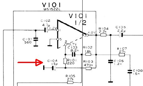

der Anhang zeigt einen Ausschnitt des Schaltplans eines alten Radios.
Der markierte Kondensator C104 ist ausgelaufen und soll ersetzt werden.
In meinem "Vorrat" habe ich statt der angegebenen 15uF aber nur den Wert
22uF.
Bei der Schaltung handelt es sich wohl um einen nicht invertierenden
Verstärker. Ich konnte jetzt aber keine Hinweise finden, welche Funktion
C104 hat bzw. wie der Bauteilwert zu wählen ist.
Die Frage lautet deshalb:
Kann ich C104 größer wählen als angegeben, und welche Auswirkungen hätte
das?
Vielen Dank!
Gruß Sören
Danke. Das gleiche Bild ist ja auch hier gezeigt:
https://www.mikrocontroller.net/articles/Operationsverst%C3%A4rker-Grundschaltungen#Betrieb_mit_einfacher_Versorgungsspannung
Dann wird also kein Unterschied zu hören sein?
Ich werde das dann mal mit den 22uF versuchen.
Am Eingang und Ausgang des OP sind ja auch Kondensatoren im Signalpfad.
Wie wird deren Größe bestimmt? In meinem Fall sind das auch nur wenige
uF, im verlinkten Artikel dagegen 100uF. Was macht das für einen
Unterschied?
