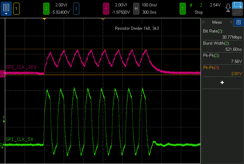

Gast #5714431
Tobias B. schrieb:
> Naja, das sollte in der Anwendung den Kohl alles andere als fett machen.
Wenn man etwas tragbares entwirft, zählt jedes halbe Milliampere.
> Muss im Zweifel halt entsprechend hochohmig dimensioniert sein.
Ja, aber das hat auch seine Tücken. Zusammen mit der unvermeidlichen
Eingangskapazität hast Du einen schönen Tiefpass.
Im Zweifel kann das dann so ähnlich aussehen, wie im Anhang.
> Ich weiss nicht ob es von Altera/Intel auch Spice Modelle gibt, falls
> ja kann man das auch wunderbar vorher simulieren und mit einem kleinem
> Sweep schauen wo das Optimum liegt.
Spice eher nicht, bei sowas gibt es IBIS-Modelle, die z.B. mit Hyperlynx
simuliert werden. Da bin ich aber bisher drumrumgekommen.
