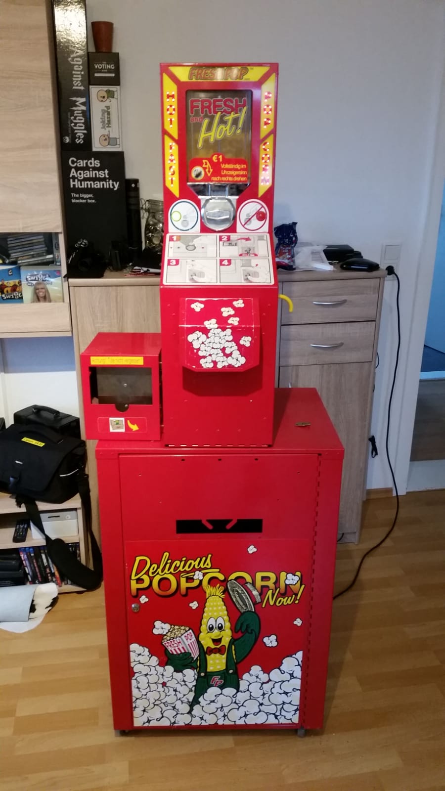

*1. Bedienung / Userinterface*
Geld rein -> Popcorn raus.
Gegen Einwurf eines 1€-Stückes produziert der Automat eine Tüte frisches
Popcorn, welches mit Heißluft aufgepoppt wird.
An der Seite befinden sich noch ein Zuckersteuer und ein Spender für
klebriges Öl mit Buttergeschmack, welches man mit einem Tastendruck aus
einem kleinen Hahn fördern kann.
Der komplette Prozess braucht etwa eine Minute und ist sehr simpel
gehalten.
Der Unterschrank dient als Lager für das Butteröl und als Abfallbehälter
für überschüssiges Popcorn, das durch einen Trichter (nicht gezeigt) in
den Schlitz und einen dahinter befindlichen Eimer fällt. Die ganze Magie
findet oben in dem schlanken Aufsatz statt.

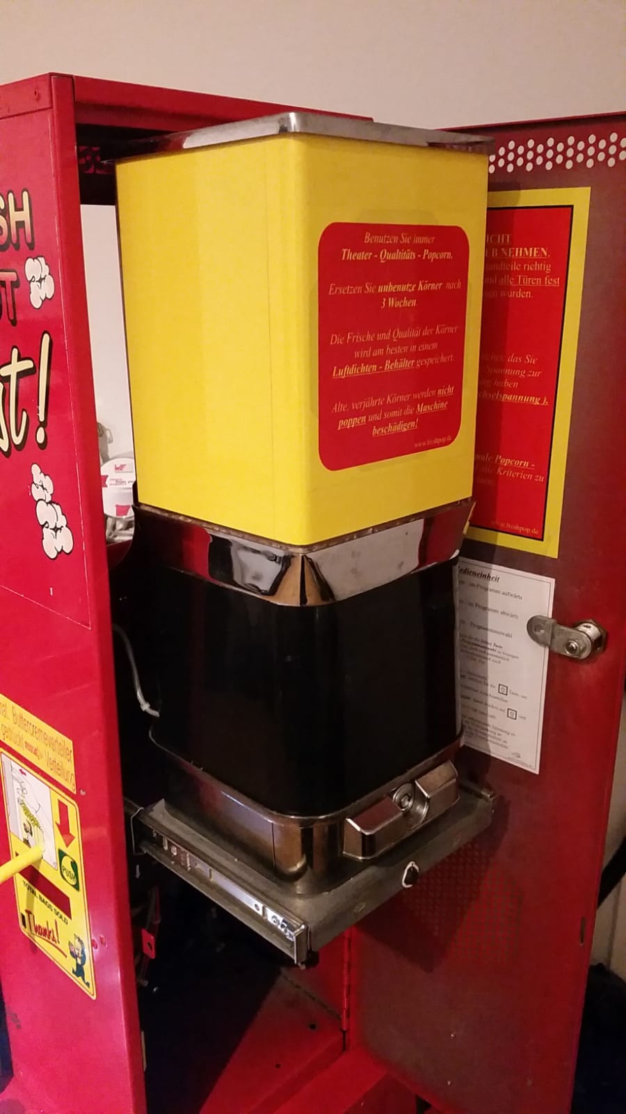

Die Funktionsweise ist auch sehr einfach gehalten. Der Vorratsbehälter
für den Mais ist nichts weiter als ein umfunktionierter Kaugummiautomat
[Bild 2]. Mitsamt Münzschlitz und dem klassischen "Eine volle Umdrehung
im Uhrzeigersinn drehen". Das Geld landet in der Kasse und eine Handvoll
Popcornkörner fällt für den Bediener nicht sichtbar in die

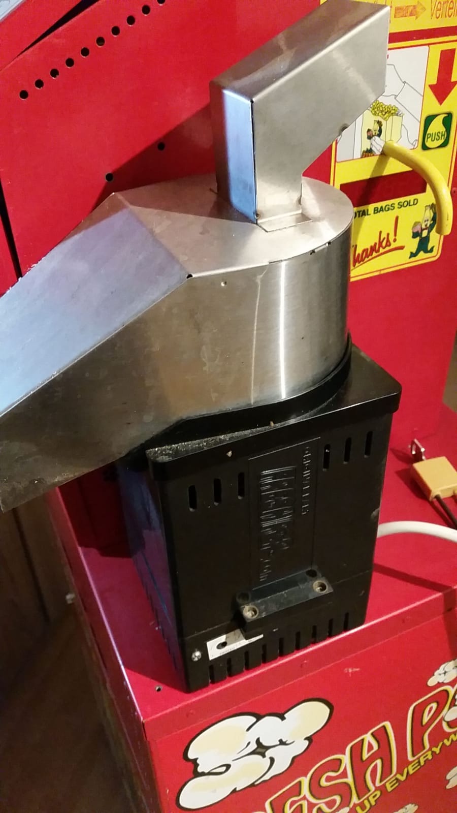

Heißlufteinheit [Bild 6]. Diese funktioniert wie ein heimischer
Popcorn-Maker. In einer kleinen Kammer wird der Mais mit Heißluft
erhitzt und wird dann durch den Luftstrom aus der Kammer befördert.
Ein Mikroschalter in dem Münzprüfer aktiviert das Gebläse für eine
einstellbare Zeit.

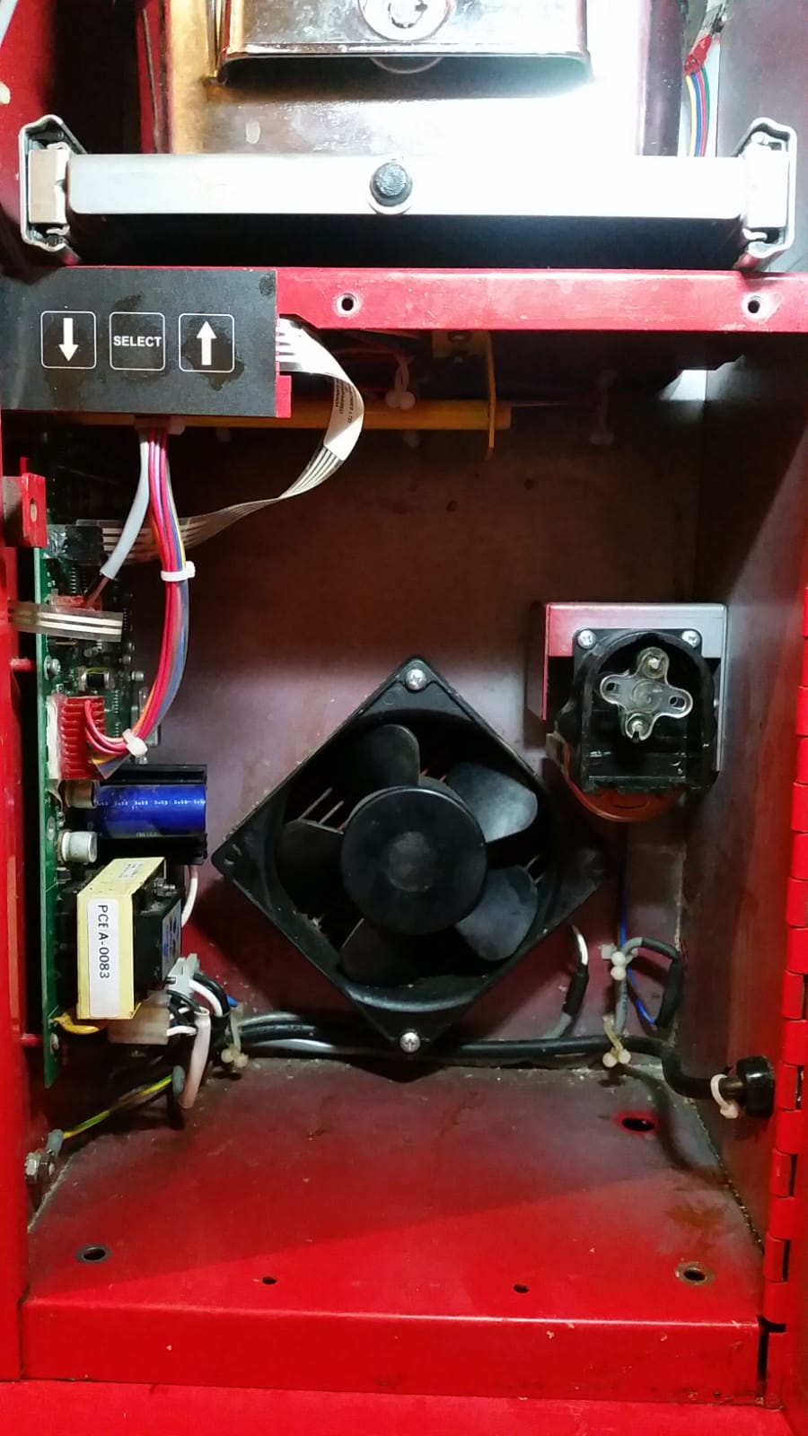

*3. Die Steuerung*
Im oberen Teil befindet sich unter dem umfunktionierten
Kaugummiautomaten die eigentliche Steuerelektronik [Bild 3].
In diesem Bereich befindet sich auch ein Lüfter, um das Gebläse zu
kühlen sowie die Schlauchpumpe für die Butterpampe.

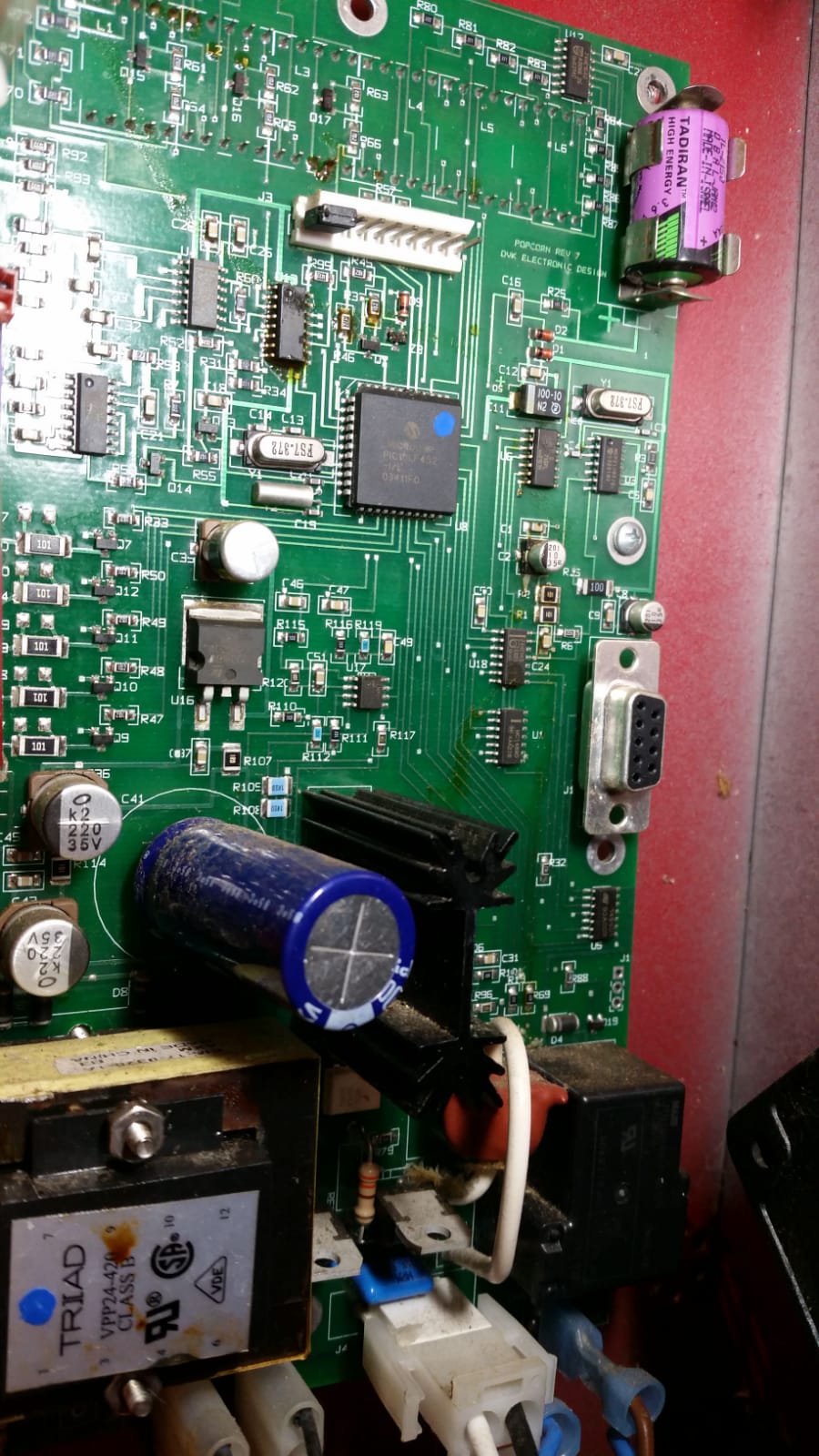

Die Steuerplatine [Bild 4] ist ein Wunderwerk der Technik und die Arbeit
eines Schülerpraktikanten zugleich.
Das Herzstück ist ein PIC18LF452, der sich um ziemlich viele Aufgaben
kümmert. Einige davon sicherlich nicht wirklich notwendig.
- An der Seite gibt es eine Anzeige aus 6 Siebensegment-Anzeigen. Im
normalen Betrieb wird dort "Fresh" und "Pop" abwechselnd gezeigt. Nach
Beendigen eines Popvorganges läuft darauf ein Timer für da Zeitfenster,
in dem es möglich ist, Butterpampe zu zapfen.
Hinter der Tür befinden sich Tasten und über ein Menü lässt sich die
Popdauer einstellen sowie aktuelle Netzspannung, Stromaufnahme,
produzierte Tüten und der letzte Wartungstermin ablesen.
Strom? Wartungstermin?
Ja! Das Ding misst seine Stromaufnahme über einen Stromwandler auf der
Platine. Dazu gibt es noch eine Pufferbatterie für was auch immer. Eine
RTC ist glaube ich nicht darauf. Aber die Schreibzyklen des EEPROMs
hätten sicherlich ausgereicht.
Was gibt es noch? Eine RS232-Schnittstelle! Natürlich benötigt ein
Popcornautomat nicht nur eine Pufferbatterie und eine Strommessung, nein
auch ohne RS232 würde nichts gehen!
Ich hab mal nen Terminal drangehängt. Das Ding meldet sich mit "POP16>"
und will einen Befehl sehen. Das wars.

Das nenne ich mal overengineered, oder?
Dafür wurde das Layout wohl von besagtem Schülerpraktikanten erstellt.
90°-Winkel, bescheidene Masseführung, keine breiteren Leiterbahnen für
Ströme,...
Naja. Nebenbei muss der PIC auch noch eine rote und eine Grüne LED
ansteuern (Gerät bereit/beschäftigt) und zwei Gruppen blinkender LEDs
als Werbemaßnahme zum Blinken bringen. Yay.
Gut. So ein PIC kann viel leisten. Auf der Steuerplatine befinden sich
noch ein Relais für den Lüfter und ein TRIAC zum Ansteuern des Gebläses
(oder umgekehrt, muss ich mal nachschauen)

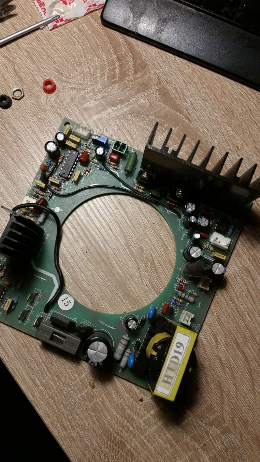

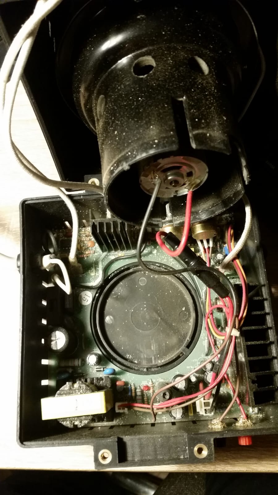

*4. Das Heißluftgebläse*
Was kann schon so kompliziert an einem bisschen Heißluft sein?
Ich dachte, in dem Heißluft-Gerät befindet sich die klasssiche
Fön-Schaltung. Heizdrähte, die gleichzeitig als Spannungsteiler für den
DC-Motor fungieren, der über eine Diode irgendwas wie Gleichspannung
sieht. Reicht ja. Warum und Luft.
Also habe ich die Heißluftpopeinheit [Bild 6] mal geöffnet, da mich
bereits zwei Bananenbuchsen und zwei Potis, beschriftet mit "Fan" und
"Heat" stutzig gemacht haben.
Jap. Auf Bild 7 und 8 sieht man das komplette Ausmaß. Das Ding hat noch
einmal eine komplett eigene Steuerung/Regelung drin.
Zusammengefasst:
- Schaltnetzteil mit dem UC3843 Current-Mode PWM Controller und einem
IRF840 MOSFET. Wow.
- Der Motor fürs Gebläse bekommt PWM aus einem NE555
- Die Temperaturregelung (vermutlich Grenzwertschalter/2-Punkt-Regelung)
erfolgt mit einem LM324 Quad-OP, der wohl einerseits eine Thermospannung
verstärkt und andererseits als Komparator/Fensterdiskriminator dient.
Dazu dann noch ein Optokoppler mit ZC-Detection und einem MOSFET.
Wow. Definitiv mehr als nur eine Fönschaltung. Über die Potis kann man
also die Heizung und das Gebläse feintunen.
Die Bananenbuchsen? Joa. an denen liegen 5V an. Warum auch immer. Wofür
auch immer.

Messen der Stromaufnahme hilft die Kosten zu bestimmen und den Automaten
sicher zu betreiben. Wenn die Software nicht ganz blöd ist, dann
schaltet sie bei übermäßiger oder untypisch niedriger Stromaufnahme den
Automaten ab.

> Aber RS232,
Firmware-Updates, Auslesen aller Wartungsinformationen auf einen Rutsch,
usw.

> Innen gibt es wilde
> Steckverbinder-Partys und alles wird von Silikon zusammengehalten.
Das sind Kleinstserien. Da schlägt jede Extra-Stunde in der Entwicklung
übel auf die Kosten für ein Exemplar durch. Also steckt man keinen
Aufwand rein um innen den Schönheitspreis zu gewinnen.

Gut, das Argument mit "Die Zahlen müssen stimmen" sehe ich ein.
Allerdings hätte ich dafür kein RS232 und IR benötigt. Man kann das
Datum ja auch per Hand einstellen. Und anstatt "Security through
obscurity" mit einem echten Passwort sperren können. So als Idee.
Dass nur Teile zugekauft und zusammengesetzt wurden, sehe ich auch ein.
Das Layout der Gebläse-Platine ist deutlich aufgeräumter, wurde also
wohl von einer anderen Firma hergestellt.
Jedoch trägt alles das "Freshpop"-Branding, wurde also zumindest was
Spritzgussformen angeht, an genau diese Automatenreihe angepasst. Man
hätte also vermutlich auch eine abgespeckte und kosteneffizientere
Lösung bekommen können.
Andererseits hat man sich durch die hohe Fehleranfälligkeit und dubiose
Leasingsysteme eine gewisse Abhängigkeit des Kunden geschaffen.
Ich bleibe dabei: Ich finde es spannend, in welche Bereiche die
Entwicklungskosten gesteckt wurden (Kommunikation, Logging,...) und in
welche sie nicht gesteckt wurden (Gehäuse, Verdrahtung im Gehäuse und
vor allem für den deutschen Markt erforderliche Prüfungen und damit
verbundene Prüfsiegel)
