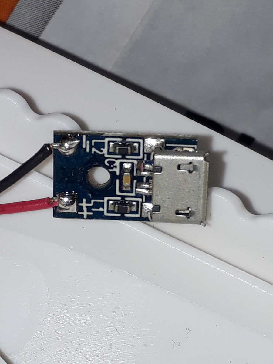

Hallo alle, ich als totaler Anfänger habe hier mal eine Frage. Bei einem Gerät ist bei der Micro-USB-Stromversorgung die Buchse angebrochen. Daher wollte ich eine neue Buchse auf einer Platine kaufen. Allerdings sind auf der Platine (9x15mm - s. Bild) noch drei kleine Bausteine verbaut. Ich möchte mein Gerät nicht braten, daher möchte ich wissen, welchen Einfluss diese auf die Stromversorgung haben. Hat jemand eine Quelle, bei der identische Platinen zu bekommen sind? Vielen Dank Christoph

Christoph R. schrieb: > Ich möchte mein Gerät nicht braten, daher möchte ich wissen, > welchen Einfluss diese auf die Stromversorgung haben. Bauform und Beschriftung deuten auf einen Kerko und zwei Ferritbeads hin. Der Kerko dürfte parallel zur Stromversorgung liegen. Der Größe nach ist es ein kleiner, vielleicht 100nF oder weniger. Die Ferritbeads sind eine Art kleiner Spulen, die bei hohen Frequenzen (100MHz) wie ein Widerstand wirken. Bei den Frequenzen, die für die Stromversorgung nötig sind, tun sie nichts. In Summe bildet das einen Tiefpass, der bei zig MHz bis untere GHz wirksam ist. Der Tiefpass soll Störungen ausfiltern, die dein Gerät produziert (das sieht man daran, dass der Kerko hinter den Ferritbeads sitzt, aus Sicht des Gerätes). Auf deine Stromversorgung dürfte das keinen Einfluss haben. Du kannst die Platine also verwenden. Wenn du ganz sicher sein willst, kannst du den Kerko auslöten und die Ferritbeads überbrücken. Ich denke aber nicht, dass das etwas bringt.
Vielen Dank für die superschnelle Antwort! Allerdings brauche ich so ein Bauteil, wie es oben abgebildet ist und möchte es nicht verwenden. Vielleicht habe ich mich da missverständlich ausgedrückt. Kennt jemand eine Quelle, wo man solche bestückte Platinen herbekommt? SMD-löten geht dann einfach über meine Kompetenzen :). Viele Grüße

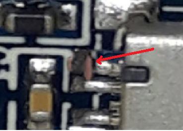

Christoph R. schrieb: > wie es oben abgebildet ist Wenn ausreichend STROM fließen soll, muß die USB-Quelle es merken. Dazu dient der niedliche Widerstand. https://de.wikipedia.org/wiki/Universal_Serial_Bus#Spannungsversorgung

oszi40 schrieb: > Christoph R. schrieb: >> wie es oben abgebildet ist > > Wenn ausreichend STROM fließen soll, muß die USB-Quelle es merken. Dazu > dient der niedliche Widerstand. > https://de.wikipedia.org/wiki/Universal_Serial_Bus#Spannungsversorgung Ah, dann ist das in der Mitte kein Kerko sondern ein Widerstand?

Weder ist auf dem Bild ein Widerstand zu sehen, noch brauchst du im Verbraucher einen. Der Kommentar wo das behauptet wurde ist schlichtweg Bullshit. Wie im ersten Kommentar völlig korrekt beschrieben wurde ist das ein Kondensator und zwei Induktivitäten, vemurtlich Ferrite Beads. Sieht man wenn man Ahnung hat mit bloßem Auge und die Beschriftungen auf der Leiterplatte bestätigen das. Ein Widerstand sieht anders aus und wird mit R beschriftet..

SMD zu löten ist mit etwas Übung gar kein Problem. Es kommt dann eher darauf an wie groß die Kontakte wirklich sind. Das auf deiner Platine sieht mir nach 0805ern aus. Du könntest auch versuchen die USB-Buchse mit dem Heißluft-Föhn auszutauschen. Das wäre dann aber eher die Variante "Naja ich wollte es mal ausprobieren". Ansonsten könntest du auch einfach ein Breakout-Board ohne die C und L nehmen und einen Mantelwellenfilter an das Kabel machen.

Christoph R. schrieb: > Also muss ich doch noch SMD-löten lernen puuuh! Wieso das? Löte zwei Drähte dran und stecke Ferrit perlen über die Drähte. Fettig. Ein Kondensator wird auf der Platine, die du da dran hängst sicher schon vorhanden sein. Selbst wenn nicht: es muss muss ja nicht unbedingt ein SMD Kondensator sein.

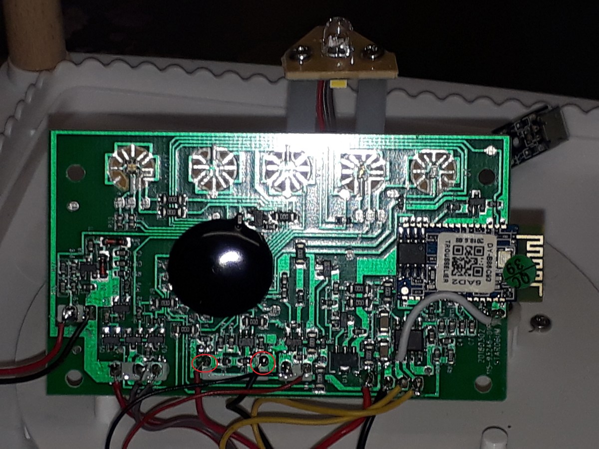

Karl Kander Koriander schrieb: > Sieht für mich auf die schnelle nicht danach aus. Aber evtl könnte man > anders filtern. Wo wird das ganze denn eingesetzt? Das ist die Stromversorgungsbuchse des Nachtlichtes/Laterna magica meines Enkels (von Trousselier). Im Bild habe ich die Platine mal abgelichtet und eingekreist, wo die Stromversorgung landet.

Christoph R. schrieb: > Karl Kander Koriander schrieb: >> Sieht für mich auf die schnelle nicht danach aus. Aber evtl könnte man >> anders filtern. Wo wird das ganze denn eingesetzt? > > Das ist die Stromversorgungsbuchse des Nachtlichtes/Laterna magica > meines Enkels (von Trousselier). > Im Bild habe ich die Platine mal abgelichtet und eingekreist, wo die > Stromversorgung landet. Alles klar. Denke die einfachste Variante ist, du nimmst so ein einfaches Breakout Board und machst an die Kabel eine Ferrit-Perle wie auch Stefanus vorschlägt. Die filtert vllt. nicht so gut wie das LC-Netzwerk aber das kommt mir eh etwas too much vor.
