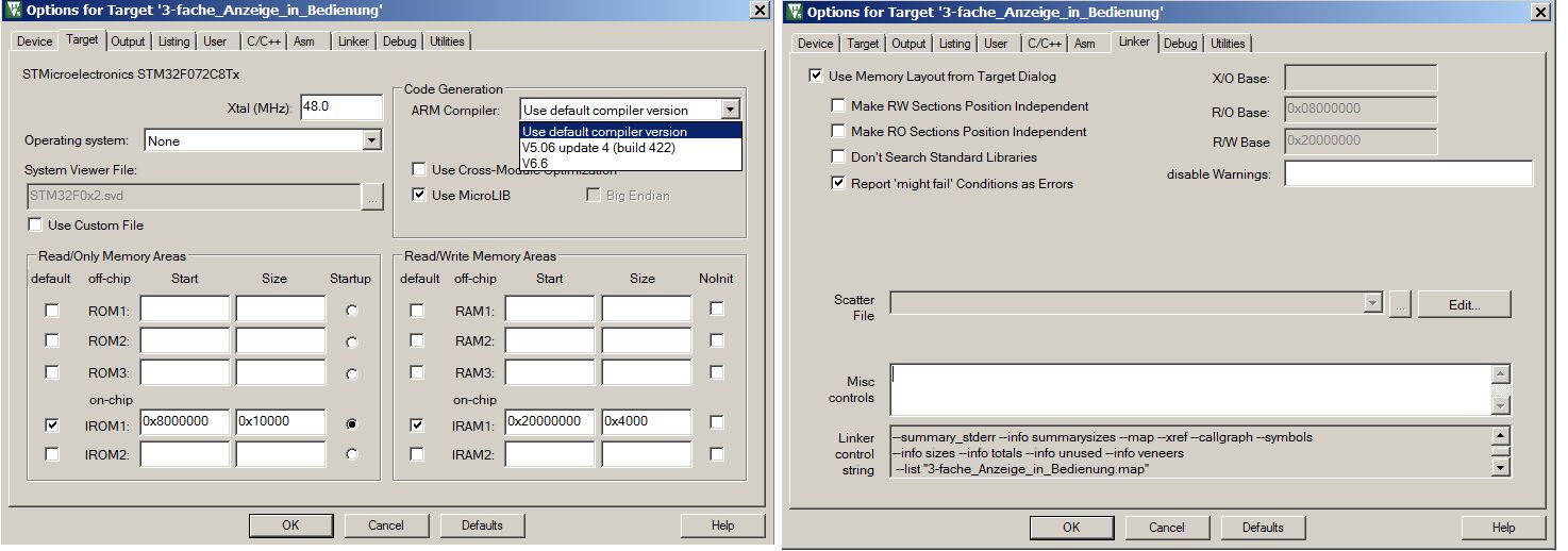

Ich versuche gerade die Fkt. atol() funktion zu verwenden.
Dafür habe ich die stdlib eingebunden.
#include <stdlib.h>
#include <string.h>
#include "stm32f0xx_hal.h"
Error: L6218E: Undefined symbol atol (referred from tim2.o).
Ich befürchte, dass irgend eine Einstellung in Keil v5 fehlt.
Unter Options for Target oder in File Extensions nicht finden. Kann es
sein, dass es irgendwo versteckt ist?

Danke, ich habe in den Optionen nachgesehen.
Ich hatte den ARM Compiler mit default Einstellung als Compiler.
Nun habe ich den V5.06 update 4 eingestellt, V6.6 funktioniert nämlich
irgendwie nicht.
Bei den Linkeroptionen kann ich irgendwie nichts angeben bezüglich der
Library.

Hier noch die Bilder dazu, entschuldige mich.

Rufus Τ. F. schrieb:
> Was steht in der Dokumentation zu "Use Microlib"? Das ist bei Dir
> aktiviert ...
Rufus, entschuldige mich für meine dummen Fragen.
Was meinst du mit Dokumentation.
Wie kann ich da nachsehen, was darin steht?
Ich konnte nur das hier finden.
http://www.keil.com/arm/microlib.asp
Wenn ich auf den Link weiter unten klicke, kommt bei mir leider eine
Error Meldung.
Gast #5714884
Erklehr Behr schrieb:
> Vermutlich meint er dass wenn die Microlib selektiert
> ist, du eben nicht die stdlib eingebunden bekommst.
> Das "Häkchen" setzen oder nicht musst du in deiner
> Entwicklungsumgebung.
Ich versuche es mal und mache das Häkchen weg.
Gast #5715003
>> aktiviert ...
Ich bin zwar nicht Rufus, aber ich vermute, ihm geht es ähnlich wie mir:
Er kennt den Keil-Compiler nicht, weiß aber generell, wie ein
Compile-Link-Zyklus abläuft:
Von https://www.cprogramming.com/compilingandlinking.html
Linking refers to the creation of a single executable file from multiple
object files. In this step, it is common that the linker will complain
about undefined functions (commonly, main itself). During compilation,
if the compiler could not find the definition for a particular function,
it would just assume that the function was defined in another file. If
this isn't the case, there's no way the compiler would know -- it
doesn't look at the contents of more than one file at a time. The
linker, on the other hand, may look at multiple files and try to find
references for the functions that weren't mentioned.
Daher wundert er sich, dass in deinen Screenshots (anscheinend) keine
Linker-Optionen eingestellt werden und das einzige, was halbwegs danach
aussieht, als könnte es etwas beeinflussen (aber nicht eindeutig) ist
eben die Option "Use Microlib". Und dann geht er davon aus, dass du den
Keil-Compiler und die Entwicklungsumgebung nicht ganz ohne Dokumentation
bekommen hast und daher dort nachsehen kannst, was dieser Schalter tut.
MfG,
Arno
P.S: Und nächstes Mal bitte den Screenshot nicht im bmp-Format posten,
sondern etwas auswählen, was die Dateigröße sinnvoll reduziert. Siehe
Bildformate.
