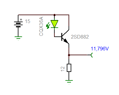

kann ich eine Z-Diode (2,7V) in Reihe zu einem Verbraucher schalten, um
die Spannung am Verbraucher (um 2,7V) zu verringern? Aus dem Netzteil
kommen ca 15 V= und der Verbraucher braucht 12V (12W/1A).
Der normale Einsatz einer Z-Diode ist ja parallel zum Verbraucher, aber
eigentlich müsste es doch auch wie oben beschrieben gehen!?
Danke & Gruß
Eckhard

Da solche Zenerdioden schlecht zu bekommen sind (müsste ja eine 2,7V/5W
Diode sein), nimmt man auch mal gerne 4 Stück normale Si-Dioden in
Reihe, diesmal in Durchlassrichtung. An jeder Diode fallen etwa 0,6-0,7V
ab. Als alter Angsthase würde ich hier 3A Dioden benutzen, mutige Leute
können aber auch 1A Dioden anwenden.

Eine Z-Diode benötigt einen nicht unrelevanten Strom, um die 2,7V
aufzubauen. Jetzt benötigt man eine Last mit einem MINIMALSTROM. Man
müsste einen Widerstand parallel zur Last schalten, oder die Last genau
kennen.
Sowas ist Pfusch.
insbesondere, wo man in diesem Fall einfach einen 7812 verwenden kann.
Der kommt mit 2,7v gut zurecht.

Wenn Deine Ausgangsspannung max. 0,5V schwanken darf, dann funktioniert
das wunderbar. Ich habe es selbst schon öfters gemacht: es ist recht
einfach und preiswert. Z-Dioden im benötigten Leistungsbereich sind auch
zu finden.

Eckhard G. schrieb:
> 7812 würde ich nehmen, aber es handelt sich hier um einen "fliegenden
> Aufbau" und den 7812 würde ich eher zum Einlöten nehmen ...
Auch mit drei Beinen kann man fliegen, auch wenn das bei Vögeln eher
unüblich ist. Einen Kühlkörper wirst Du sowohl bei der Z-Diode als
auch beim 7812 brauchen. Und der 7812 hat ein Passendes Loch zum an-
schrauben desselben.
