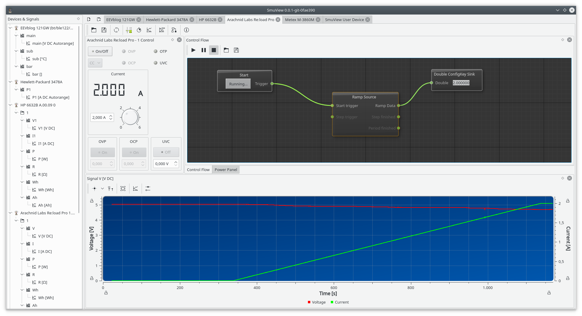

Hallo Zusammen,
ich mochte gern mein Projekt SmuView vorstellen:
https://sigrok.org/wiki/SmuView
https://github.com/knarfS/smuview
SmuView ist eine GUI, welche die sigrok Library verwendet und es
ermöglicht Netzteile, elektronische Lasten, Multimeter, LCR Meter,
Waagen, usw. zu steuern und Daten zu erfassen.
Das SMU in SmuView steht für Source Measure Unit. Aktuell wird das noch
nicht erfüllt, doch ich arbeite daran ;)
Leider werden momentan noch nicht alle Netzteile und Lasten unterstützt,
da eine Codeanpassung in der sigrok Library notwendig ist (fehlender
Mutex). Die unterstützten Geräte sind im Wiki (s.o.) gelistet.
Damit die Liste erweitert werden kann, bin ich auf Unterstützung
angewiesen, um die Änderungen in sigrok zu testen.
SmuView befindet sich in einem frühen Entwicklungsstadium und ist
sicherlich noch nicht fehlerfrei, aber bei meinen Tests auf
verschiedenen Plattformen lief es stabil.
Was bereits geht:
- Steuerung von Geräten
- Daten der Geräte erfassen
- Multiplikation, Division, Integration über Zeit von einen oder
mehreren Daten-Kanälen.
- Diverse Darstellungen der Kanäle (Panels, Plots, Listen, ...)
- Export der gesammelten Daten als CSV

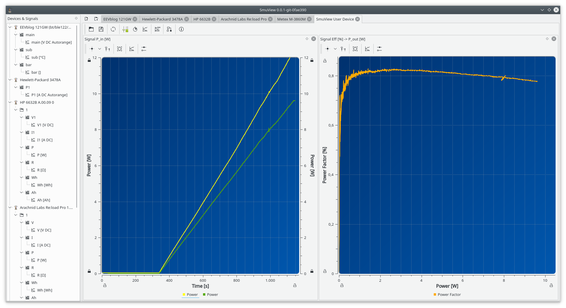

von Gerd E. (robberknight)
Sieht interessant aus.
Kann ich mir damit auch berechnete Werte als Grafik plotten lassen?
Sagen wir mal ich möchte die Effizienz eines DC/DC-Wandlers vermessen.
Ich schließe 4 von Sigrok unterstützte Multimeter an (Spannung und Strom
Eingang, Spannung und Strom Ausgang). Jetzt möchte ich gerne einen
X/Y-Plot angezeigt bekommen, in dem ich z.B. Leistung Ausgang und die
Effizienz sehe. Also keine direkt von einem der Multimeter abrufbare
Größe, sondern eine, die aus mehreren Messwerten durch einfache
mathematische Operationen berechnet werden muss.

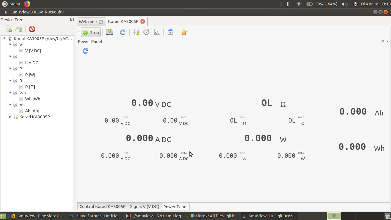

von Frank S. (knarfs)
Ja das funktioniert.
Die Kanäle für Widerstand, Leistung, sowie Ah und Wh (siehe Bild oben)
werden z.B. bei Netzteile und Lasten automatisch berechnet und sind
natürlich plotbar oder können bei weiteren "MathChannels" verwendet
werden.

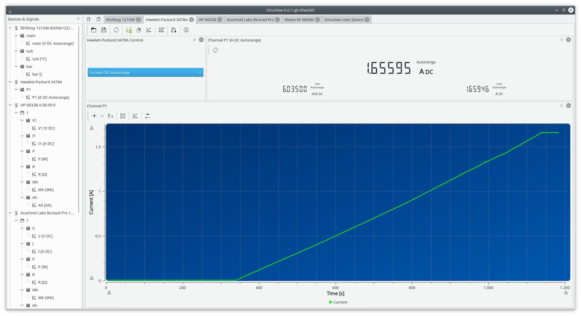

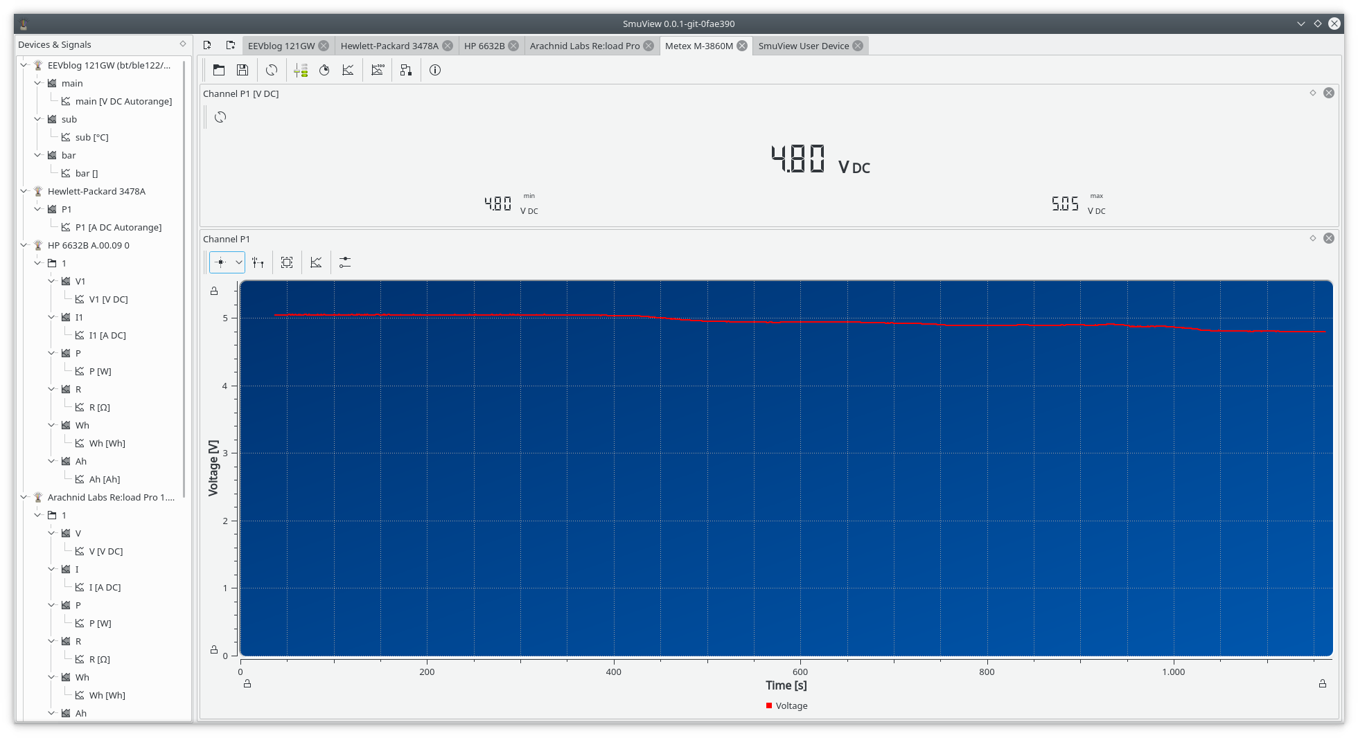

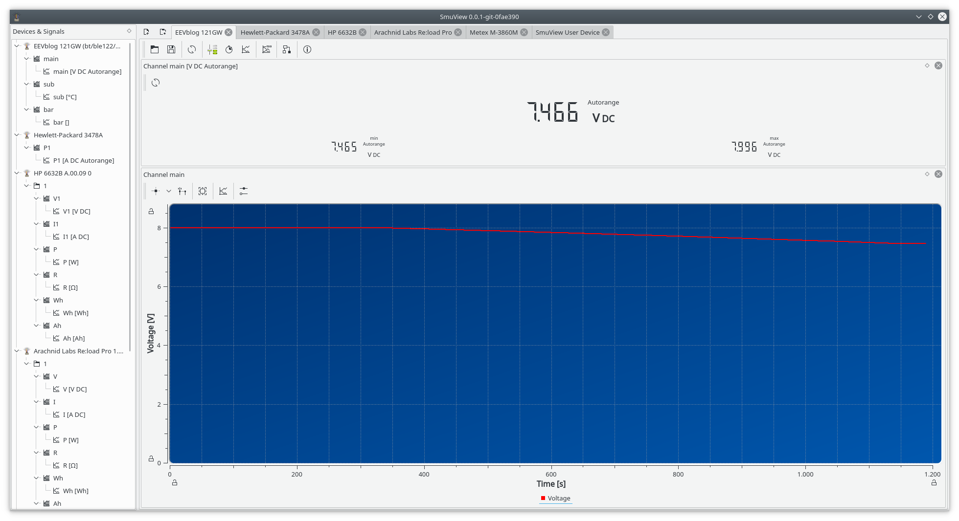

Die angehängten Bilder zeigen die Charakterisierung eines
Buck-Converters mit einem LM2596 (Eingangsspannung 8V, Ausgangsspannung
5V, Ausgangsstrom 0-2A).
Ich habe hier meinen experimentellen "Flow Controller" Code verwendet
(siehe Bild SmuView-DCDC-Load.png) um die Last von 0A bis 2A
durchzufahren.
Natürlich kann der Ausgangsstrom auch von Hand hoch gedreht werden.
Da nicht die P-Kanäle des Netzteils und der Last genommen wurden, sind
P_in und P_out berechnet.
Die Beschriftungen der Plots sind nicht immer aussagekräftig
(ToDo-Liste...).
Verwendete Geräte: HP 6632B (Netzteil), Arachnid Labs ReLoadPro (Last),
EEVBlog 121GW (U_in), HP 3478A (I_in), Metex M-3860M (U_out). I_out
wurde mit der ReloadPro gemessen.

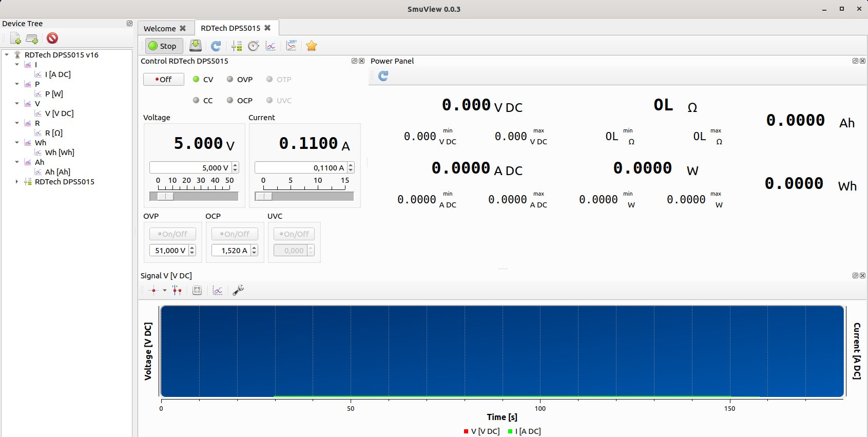

gestern habe ich Version 0.0.3 veröffentlicht:
https://github.com/knarfS/smuview/releases
Der Segfault mit den Korad Netzteilen ist gefixt und ich habe die LCD
Displays durch Monospace Schriften ersetzt.
Wenn jemand Vorschläge hat, wie der vorhandene Platz besser genutzt
werden kann oder sonstige Ideen für die Oberfläche hat, wäre ich echt
froh!
Viele Grüße
Frank
von Nico W. (nico_w)
Hallo Frank,
der neue Font gefällt mir ganz gut.
Sobald ich ein neues Panel erzeuge und mit das rausziehe, zerreißt es
ein wenig das Layout. Ich habe hier das Korad.
Panels habe ich alle vorher rausgezogen, so wie im github-issue
beschrieben, damit das bei meinem kleinen Laptop alles sichtbar ist. Nun
bin ich im PowerPanel und möchte 2 weitere Panels testweise hinzufügen.
(z.B. nochmal VDC und ADC). Diese beiden werden rechts im PowerPanel
hinzugefügt und sind nicht ganz sichtbar. Ich ziehe jetzt ein Fenster
raus (VDC). In dem Moment geht SmuView aus dem Maximierten Fenstermodus
raus und verändert seine Breite.
Zudem habe ich gerade gesehen, dass der Status On/Off vom Netzteil nicht
ordentlich synchronisiert wird. Habe die Debugausgabe auf 4 gestellt.
Manchmal wenn ich das Netzteil an oder ausschalten möchte, wird der
Befehl einfach nicht gesendet. Im GUI wird dann zwar ON oder OFF
angezeigt, aber das Netzteil bleibe aus bzw. an.
Hier einmal das Log mit angehängt. Habe es jetzt mit -l 5 gestartet.
Ich habe bei diesem mal mehrere Male (>5) das Korad an und aus mit der
GUI geschaltet. Manchmal ging es nicht mehr aus, manchmal nicht mehr an.
Man erkennt das ganz gut. Normal sollte er zwischen OUT0 und OUT1
toggeln.
sr: [00:27.263615] korad-kaxxxxp: Sending 'OUT1'.
sr: [00:28.869661] korad-kaxxxxp: Sending 'OUT1'.
sr: [00:30.235060] korad-kaxxxxp: Sending 'OUT0'.
sr: [00:32.643961] korad-kaxxxxp: Sending 'OUT1'.
sr: [00:34.089240] korad-kaxxxxp: Sending 'OUT1'.
sr: [00:35.614844] korad-kaxxxxp: Sending 'OUT1'.
sr: [00:36.899764] korad-kaxxxxp: Sending 'OUT1'.
sr: [00:38.024216] korad-kaxxxxp: Sending 'OUT1'.
sr: [00:39.148393] korad-kaxxxxp: Sending 'OUT0'.
könntest bitte du einen Screenshot von dem fehlerhaften Layout hier
anhängen:
https://github.com/knarfS/smuview/issues/8
Meine aktuelle Idee um das Problem mit kleinen Auflösungen zu beheben

Dieses Verhalten habe ich auch schon festgestellt, muss ich bei
Gelegenheit genauer untersuchen.

Kann es sein, dass bei der Widerstandsanzeige eine andere Schriftart
verwendet wird? Die Null sieht da anders aus.  Siehe Screenshot.
Das sieht mir nicht nach einer Null aus, sondern nach einem O, für Over
Limit.
Wie Gerd schon gesagt hat, ist das ein O, für "Over Limit". Das stammt
noch von der LCD-Anzeige, bei der die darstellbaren Buchstaben begrenzt
waren.
Da ich es noch nicht übers Herz gebracht habe, den LCD-Code komplett zu
entfernen (Nostalgie :) ) und sich beide Anzeigen Code teilen, werde ich
das "OL" in etwas lesbares ändern, sobald ich den LCD-Code raus
geschmissen habe...
> Allerdings wurde das Gerät nicht automatisch gefunden, auch ein
> Anschluss nach Programmstart wurde nicht erkannt.
> Ich musste das Netzteil zunächst anschließen, einschalten, smuview
> starten,  neues Gerät auswählen und mit selektiertem RD-Treiber
> USB-serial scannen.
Ja, das ist bei seriellen Geräten leider so. Nur USB Geräte werden
automatisch gefunden.
Aber das Gerät kannst du auch erst bei laufendem SmuView
anschliessen/anschalten. Im Connect-Dialog wird die Liste mit den
vorhandenen seriellen Anschlüssen bei jeden Wechsel des Geräten in der
DropDown neu geladen.
> Außerdem wurden sämtliche Werte offensichtlich auf "Null" gesetzt.
> Das hatte zur Folge, dass sich zwar die gewünschten Werte einstellen
> ließen und auch auch am PSU angezeigt wurden, der Ausgang allerdingt
> nicht freigeschaltet werden konnte. [...]
> Die Lösung fand ich erst gestern abend: Die Werte für
> Overvoltageprotection(OVP), Overcurrentprotection(OCP) sowie
> Overpowerprotection (OPP) waren genullt!
> Es wäre IMHO sicherlich sinnvoll, sie auf ihren Defaultwerten zu
> belassen.
Weder SmuView noch die Treiber in libsigrok ändern von sich aus Werte
oder setzten Default-Werte.
bianchifan schrieb:
> Ich habe die master vom 05.05 dann auch gleich mal getestet..
> OVP und OCP sind unverändert geblieben und die AQusgangssspannung
> konnte mittels smuview an- und abgeschaltet werden..
Evtl. war auch der master-Branch von libsigrok schuld. Da fehlt ein
RW-Mutex, den ich in meinem patches2-Branch hinzugefügt habe.
Aber gut zu hören, dass es funktioniert!
> Die Potis wurden durch Schieber ersetzt, welche bei mir allerdings noch
> träger reagieren als die bereits unerträglich langsamen Potis zuvor.
Hier werde ich wohl den GUI-Prozess vom Setzten der Werte entkoppeln
müssen. Das ist bisher kein Problem gewesen, aber mit den sehr trägen
RDTech Netzteilen, kann das pro Wert schon mal 1,5s dauern...
Was dem libsigrok Treiber noch fehlt, ist das Updaten von Werten die am
Gerät selber geändert werden (OVP/OCP/OPP + Thresholds, Output state,
Voltage/Current setting). Da ich keins der RDTech Netzteile besitze und
das regelmässige Lesen dieser Werte ein Performance-Problem werden
könnte, muss das jemand anderes einbauen :)
PS: Der "could not convert" steht im direkten Zusammenhang zu dem
fehlenen ConfigKey.

Mit dem DPS5015 selbst werden die Werte für den Strom eine Zehnerpotenz
zu niedrig angezeigt:
Strom steht auf 1,1A, smuview zeigt 0.1100A an, OCP steht auf 15,2A,
smuview zeigt 1,520A.
Bei deinem DPH5005 werden die Werte aber korrekt angezeigt? Wenn ja,
dann gibt es einen Unterschied im Protokoll der verschiedenen Modelle.

Ok, die verschiedenen Modelle haben tatsächlich eine unterschiedliche
Kodierung der Stromwerte.
In meinem patches2-Branch habe ich gerade einen Patch dafür hochgeladen.
Teste das mal mit deinen DPH5005 und DPS5015. Eingestellter Strom und
OCP, aber auch der aktuelle Ausgangsstrom sollten jetzt bei beiden
Modellen korrekt angezeigt werden.
