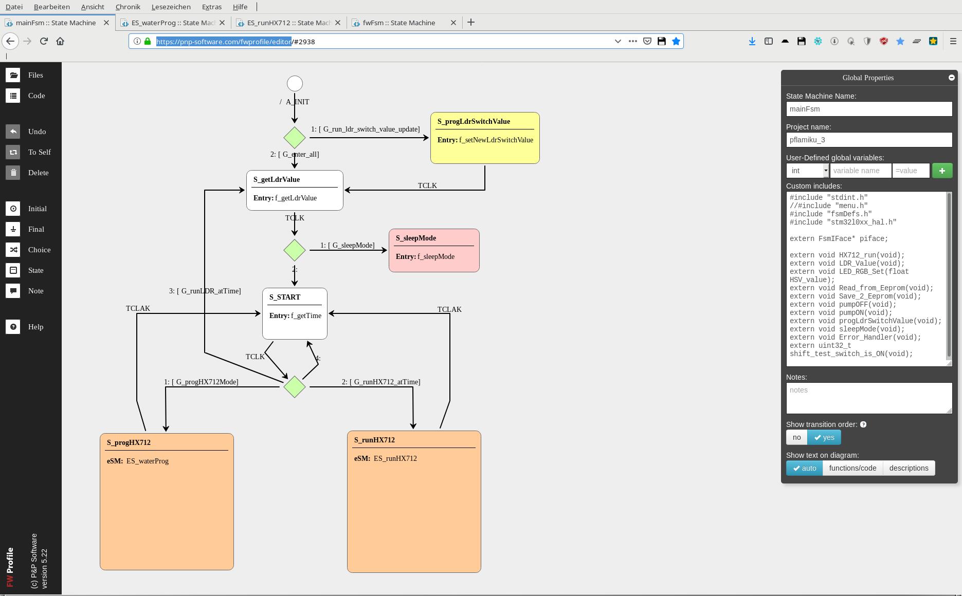

Zum Erstellen der Diagramme gibt es einen Online Editor
https://pnp-software.com/fwprofile/editor
Ein Screenshot habe ich oben angehängt.

Nach dem Erstellen der FSM im Online Editor läd man sich die Zip Datei
herunter. Diese entpacke man an die entsprechende Stelle und verlinke
dann die 2 Dateien auf welche es ankommt.
mainFsm.zip wurde nach ./fwFsm entpackt
