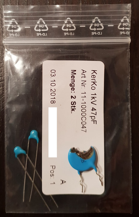

Liebe Forumsteilnehmer,
bei meinem Samsung LCD-TV ist auf dem Mainboard ein Scheibenkondensator
geknallt. Die Keramik-Bruchstücke lagen überall im Gehäuse... Ich habe
über eine Wartungsanleitung die Werte herausbekommen: Spannung 1kv,
Kapazität 47pF.
Jetzt habe ich im Handel ein Ersatzzteil bestellt. Der alte Kondensator
hatte einen Durchmesser von rund 13mm, das neue Teil mit den gleichen
Werten ist hingegen winzig (Durchmesser rund 3mm). Ich finde aber trotz
intensiver Recherche auch kein ähnlich großes Teil im Internet.
Was mache ich jetzt? Ich traue mich nicht, den Winzling einzubauen. Ist
immerhin 1000V und die haben schon mal auf der Gehäuseinnenseite heftige
Schmauchspuren hinterlassen. Oder kann ich das doch tun? Oder wie komme
ich an ein Ersatzteil ran, das dem alten Teil entspricht? Bin ratlos...
#5715262
Bau den ein. Die Spannungsfestigkeit wird durch den Elektrodenabstand
bestimmt, die Dicke ist ja ungefähr gleich. Der kleinere Durchmesser
deutet auf eine andere Keramik hin. Wird wohl ein Material mit höherer
Dielektrizitätskonstante sein, dann wird weniger Fläche gebraucht.

13mm Duchmesser kommt mir zu groß vor für 47pF, selbst wenn es 1kV sein
sollten.
Hast du die Bruchstücke aufgehoben? Lässt sich nicht noch was von der
Aufschrift rekonstruieren?

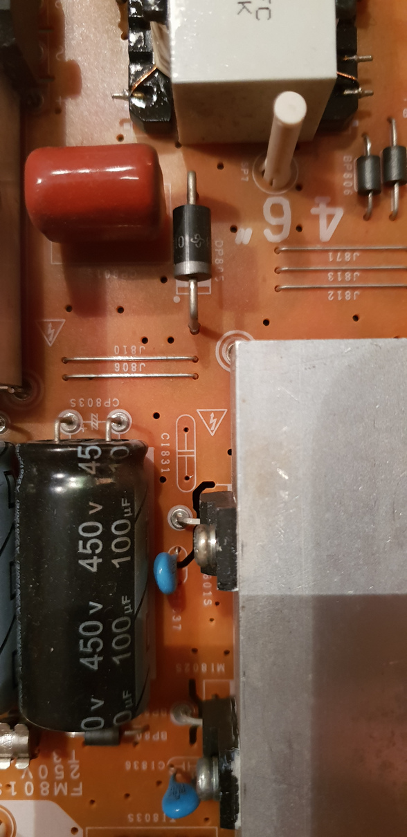

Es handelt sich jedenfalls um CI831 (siehe Bild)

Was für eine Kapazität könnte es sonst sein bei der Größe? Das ist der
bei weitem größte Kerko auf der ganzen Platine gewesen.
Das hab ich auch als erstes versucht. Das große Bruchstück ist auf dem
Foto im Original-Beitrag zu sehen, der Rest waren winzige Teile, die
sich nicht zusammensetzen ließen.
Der Aufdruck hat mindestens zwei Zeilen. Von der unteren ist erhalten
"DIL" oder "DIC" (rechte obere Ecke der Zeichen fehlt). Der Rest ist
nicht erkennbar.

Leider nein, das war auch meine erste Idee. Alle anderen Kerkos auf der
Platine sind ebenso winzig wie das Ersatzteil. Er war der einzige, der
auch nur annähernd so groß war (siehe Bild).

Das stimmt! Aber wäre dann auf der Platine das Zeichen für einen
Kondensator und die Bezeichnung CI aufgedruckt? (siehe Foto oben).
#5715403
Matt schrieb:
Da steht ja nicht ohne Grund ein Aufrufungszeichen daneben.
Ersetzen nur durch den gleichen Typ (sicherheitskritisch).
Es wird ein Y1-Kondensator sein, vermutlich 470pF statt 47pF.
Also 470 nicht als 47 mit 0 Nullen interpretieren, sondern als 470.

Das klingt sehr gut. Allerdings finde ich Y1-Kondensatoren nur mit 250V
oder 400V. Hab nirgendwo 1kV gefunden.
Ich habe Kerkos gefunden: Y1 400V 4.7nF (!), die haben auch nur 10mm
Durchmesser.
Ist das so ein seltenes Teil? Oder bin ich da einfach nur zu blöd?

Ja, das verstehe ich auch nicht. Aber die Angaben in dem Schaltplan
können einfach so nicht stimmen. Das müsste dann ja auch ein SMD-Bauteil
sein und das macht einfach überhaupt keinen Sinn, weder vom Aufdruck auf
der Platine (Hochspannung), noch vom Aussehen des Kondensators her.
Von der Größe her sieht es tatsächlich eher wie ein Entstörkondensator
Klasse Y1 oder sowas. Wenn ich da einen Kerko für 12V reinlöte, knallt's
auf jeden Fall wieder. Die Leiterbahnen sind nicht für 12V...
