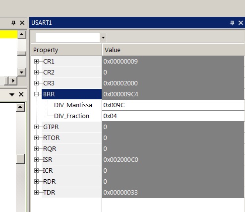

Die Clocks habe ich soweit eingeschaltet bei meinem Code und finde
einfach keinen Fehler.
Ich habe die Bits im Debugger verglichen. Alles sind die gleichen bis
auf das BRR Register, welcher anstatt die DIV_Mantissa und DIV_Fraction.
Die sind bei meinem Code 0x009C für DIV_Mantissa anstatt 0x0034
und 0x04 für DIV_Fraction anstatt 0x01.
Aber die Baudrate habe ich gleich eingestellt.
Ich wäre um Hilfe sehr dankbar.

> Alles sind die gleichen bis auf das BRR Register, welcher
Ich verstehe diesen Satz nicht, kannst du den mal vervollständigen?
Wenn letztendlich das BRR Register das einzige anders konfigurierte ist,
dann liegt dort wohl offensichtlich der Fehler. Immerhin ist dieses ja
für die Baudrate zuständig und genau die scheint falsch zu sein.
Der Wert in diesem Register hängt doch sicher von der Konfiguration des
Taksystems ab. Bist du ganz sicher, dass auch dort alles gleich ist?
Kannst du das Timing vom TxD Pin mal mit einem Oszilloskop oder Logic
Analyzer messen?

verlangter Satz:
Alle Bits sind gleich gesetzt USART1 bis auf das BRR Register, welcher
sich in der DIV_Mantissa und DIV_Fraction unterscheidet.
Die im Bild angezeigten BRR Werte sind die beim funktionierenden Code.
Meine weichen davon ab.

von Stefan F. (Gast)
> Meinst du die Bits vom System Init?
Ich meine zum Beispiel das RCC Register. Also die ganzen
Clock-Multiplexer, Prescaler und PLL Settings.

Hallo Stefan,
ohne jetzt die Signale gemessen zu haben, habe ich folgendes zuerst
versucht.
Du hattest Recht, mit dem RCC.
Ich habe mal bei dem funktionierenden Code nachgesehen und habe
festgestellt, dass der interne Clock HSI RC 8MHz verwendet wird. Damit
funktioniert es auch.
Was bei mir aber ist, dass ich fälschlicherweise einen 4MHz Quarz statt
8MHz drauf habe. Das sollte aber kein Problem darstellen, weil ich ja
mit der PLL Source den Takt auf 48MHz hoch multiplizieren kann. Aber
damit geht es nicht.
Da frage ich mich nun schon ein wenig warum das so ist und ob ich da
trotzdem irgendwas falsch eingestellt habe.
Ich habe es mit diesen Varianten versucht. mit Intern funktioniert es.

Hier die Einstellung für 4MHz
C-Code
Der Schubs in die richtige Richtung ist mir gelungen, weiter weiss ich
allerdings nicht, denn ich bin weder mit der HAL noch mit diesem
konkreten µC Modell vertraut.
Nur so viel noch:
Die Taktfrequenz kannst du sicher mit einer blinkenden LED
kontrollieren. Außerdem kannst du den Wert der Variable
"SystemCoreClock" ausgeben. Ich würde beides mal tun.
von Mark (Gast)
> ich
> Nur so viel noch:
Ok, vielen Dank dafür
Ich werde es bei Gelegenheit gleich prüfen.
