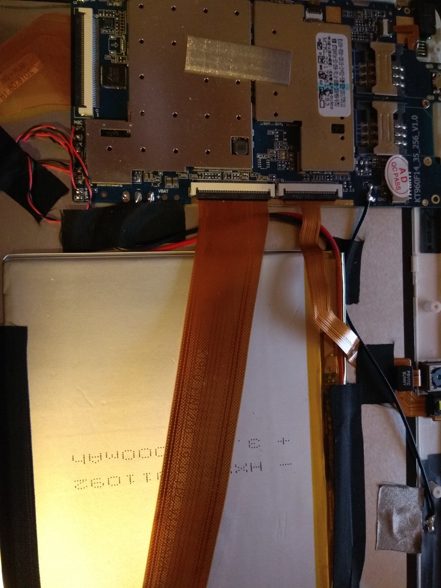

Ich hab hier ein China-Tab mit fest angelötetem Akku, dass ich so
umbauen möchte, dass ich es vom Board trennen kann.
Es ist ein zweipoliges Kabel mit 3.7V. Mir schwebt vor, es in der Mitte
zu teilen und irgendwelche Klemmverbinder an den Enden anzubringen.
Gibt es da was oder führt kein Weg ums Löten herum?

Ja, Platz ist nicht viel vorhanden - etwa 2cm incl. dem
Kabeldurchmesser. Gibt es in der Größenordnung vielleicht Lüsterklemmen,
die nicht zu hoch sind?

#5716766
Kannst du ein bild machen von dem vorhaben ? vielleicht auch mit massen
gut möglich das man es noch anderes lösen kann.
Wenn es dir nicht so sehr um Akku tauschen sondern nur ums trennen geht
brauchste eigentlich nur +/vcc vom Akku trennen also nur einen Pin.
Was aus/ablöten an geht ist dies für MICH einfacher mit einer
Entlötpumpe.

#5716951
Also ganz erlicht nach dem ich das bild gesehen habe sage ich dir mache
nicht mit irgendwelchen Steckern rum löte die rote Leitung (+) einfach
ab!
Und später wieder dran.
Das ist 2 sek arbeit und du hast so viel platz da kannste eigentlich nix
falsch machen.
wäre das jetzt ein flachband kabel ob würde ich dir zustimmen das löten
mist ist aber so spricht gar nix dagegen alles andere ist sinnlose
arbeit und mit unnötigen kosten verbunden.
Also löt spitze sauber machen stecke kurz heiß machen draht vorsichtig
abziehen und aufpassen das der nirgends gegen kommt fertig.
