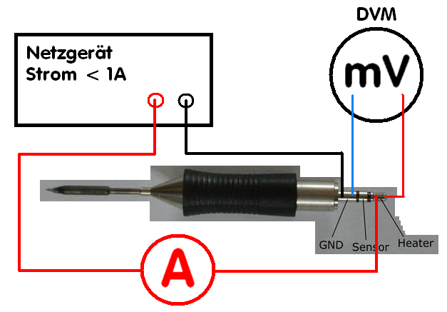

Nur zur eigentlichen Frage:
Die RT hat ja bekanntlich 3 Kontakte. Wenn ich die RT durchmesse (nicht
angeschlossen), habe ich von jedem zu dem Kontakt vollen Durchgang.
+/- ist klar, sollte hier der Sensor auch Durchgang zu Masse UND +
haben?
Ist die RT evtl defekt?

Hast Du nicht, es sind ungefähr 2 Ohm. Defekte RT mit Kurzschluß habe
ich noch nicht gesehen.
Wie hast Du das Teil gebaut, ohne die Spitze zu verstehen, blind
kopiert?
Die Heizung kann man testen, indem man extrem vorsichtig etwas
Spannung drauf gibt, Labornetzteil. Mit 1 Volt fließen etwa 500mA, kann
man noch mit der Hand halten. Bei zwei Volt wird das schon zuviel für
die Finger. Gibst Du 12V drauf, ist die Heizung binnen weniger Sekunden
tot.
Wenn man die Spitze extern beheizt, anderer Lötkolben oder Gasflamme,
lässt sich am Sensor eine Spannung messen - bei 300°C etwa 4,8
Millivolt.
Heizen und messen gleichzeitig geht nicht.

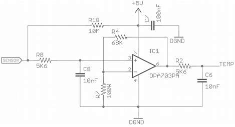

Das passiert sehr schnell, leider. Ich hoffe, dass die Meßschaltung
gleich ist wie im pdf von
https://wiki.openlab-augsburg.de/Bauanleitung%20L%C3%B6tstation.pdf ,
der 10M-Widerstand R18 ist vorhanden? Sein Sinn ist es, bei
unterbrochener Fühlerleitung der Regelung zu sagen, dass der Kolben
heiss ist und nicht mehr geheizt werden darf.
Wenn Du ohne Lötspitze ein Drehpoti mit 22kOhm von Sense nach Gnd
anklemmst, müsste die Temperaturanzeige bei Mittelstellung etwa 330°C
zeigen - andernfalls ist da etwas faul.
Die Heizung ist durch, aber zwischen Gnd und mittlerem Anschluss der
Klinke sollten noch etwa 2 Ohm zu finden sein, das Thermoelemet. Du
beheizt die Spitze extern und testest, ob glaubhafte Temperaturen
angezeigt werden.

* Widerstand R18
Ist vorhanden, die Schaltung ist 1:1 wie abgebildet. Lediglich C7 fehlt.
Dieser ist im Plan der Make nicht drin.

Die ganzen Bastelprojekte dürften auf der Arbeit von Martin Kumm
basieren, die er im Funkamateur 07/2014 veröffentlicht hat. Bis auf den
Typ der OPs entspricht der Meßverstärker exakt seiner Schaltung. Aktuell
finde ich leider keine Links mehr zu seinem vollständigen Artikel, ob es
da Zoff mit dem Urheberrecht gegeben haben könnte?
Sei es so, das Thermoelement gibt um 16µV/K aus, also sollte Deine
Station bei 4,8mV am Sense 300°C anzeigen.

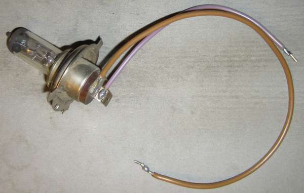

Ich würde jetzt meine "Prüfbirne" als Last anhängen.
Vorab bitte testen, ob diese direkt am Netzteil funktioniert, deren
niedriger Kaltwiderstand ist evtl. problematisch.
Wenn ich jetzt nicht gerade Unfug messe, liegt der Kaltwiderstand der
Heizung kurz unter 2 Ohm, es könnte also sein, dass Dein Netzteil beim
Anlauf Überlast erkennt und damit auch die µC-Regelung undefinert
abfliegt.
