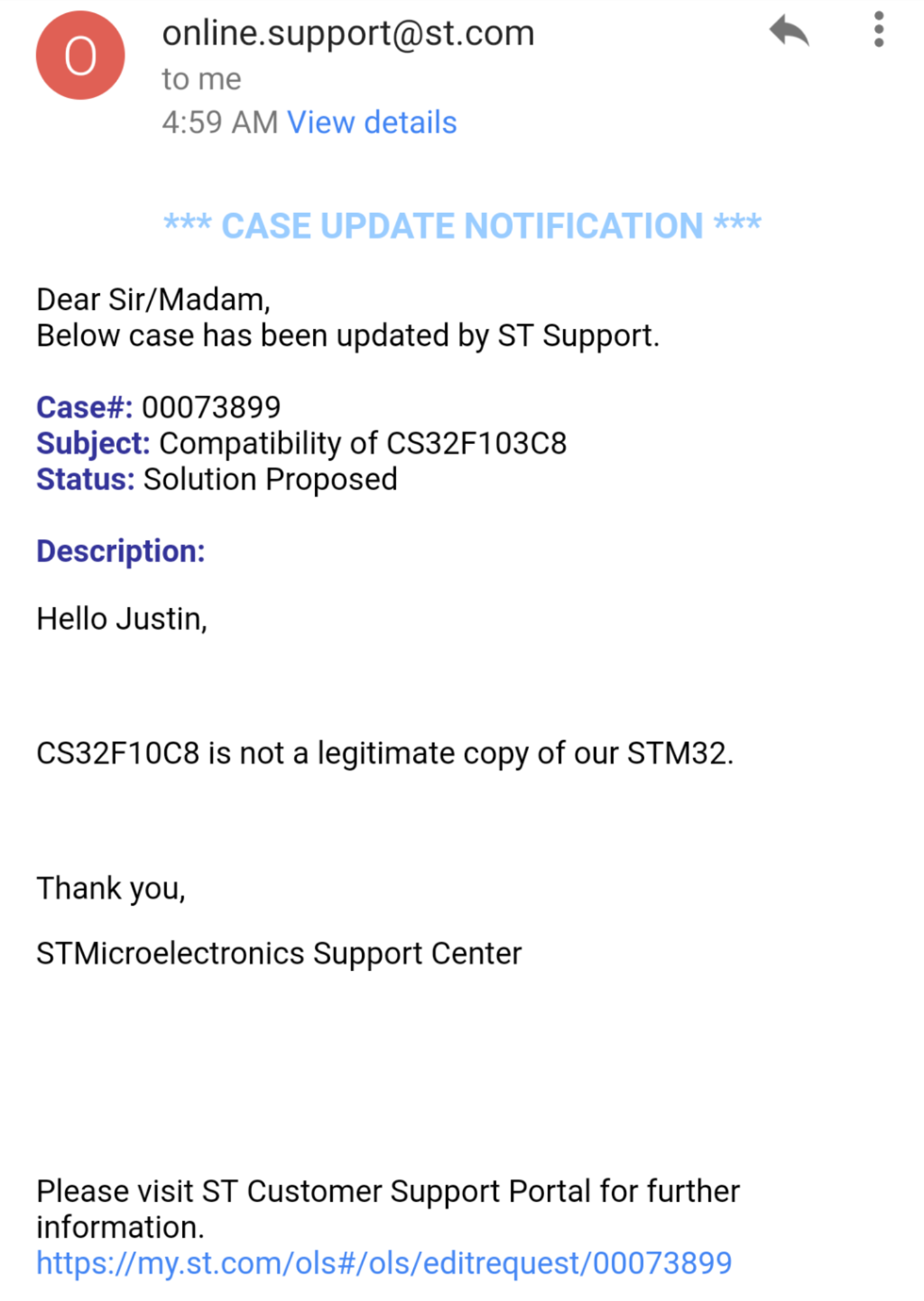

Es gibt Neuigkeiten; der User Rev0 vom stm32duino Forum hat bei ST angefragt und sie meinen, dass der CS32F103C8T6 keine legitime Kopie des STM32F103C8T6 sei. Von daher sollte man diese Chips wohl meiden.
Johnny B. schrieb: > dass der CS32F103C8T6 keine legitime Kopie des > STM32F103C8T6 sei. > Von daher sollte man diese Chips wohl meiden. Das ist aber eher aus rechtlichen und nicht aus technischen Gründen der Fall. Wenn deine 737 jetzt wegen eines CS32 abstürzt, wiollen ST nicht diejenigen sein, die die Verantwortung dafür überehmen müssen, weil sie gesagt haben, dass sich die Kopien ggü. den Originalen nichts nehmen,

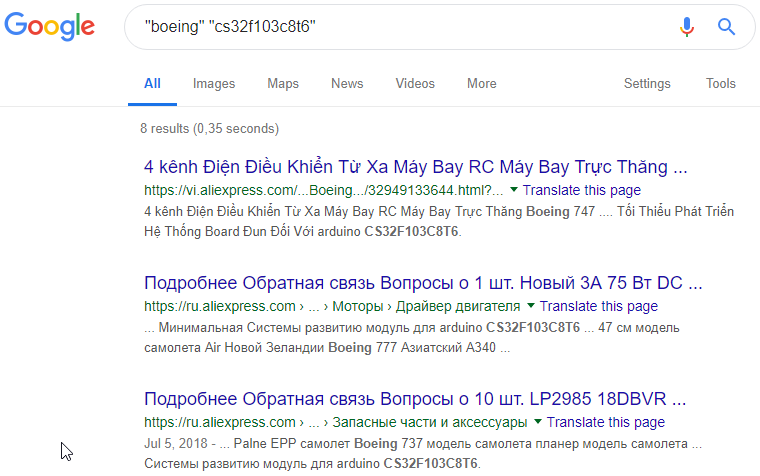

Sebastian R. schrieb: > Wenn deine 737 jetzt wegen eines CS32 abstürzt Interessanter Zusammenhang... (siehe Screenshot, was der Google dazu meint)

Johnny B. schrieb: > CS32F103C8T6 keine legitime Kopie Das steht in dem Schreiben gar nicht. Da steht das der CS32F10C8 keine legitime Kopie ist.
