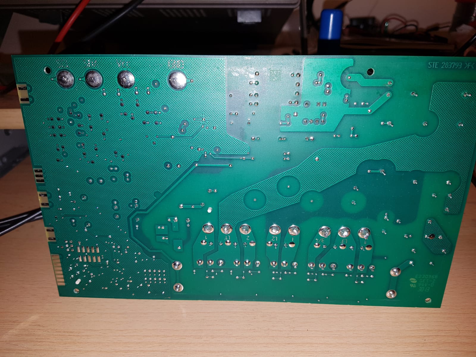

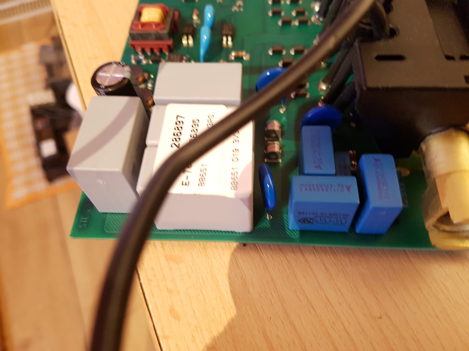

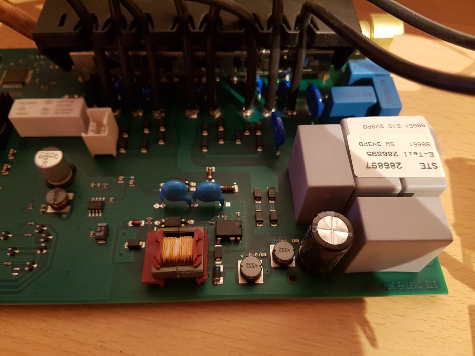

Hallo Leute, Folgendes Problem mein Durchlauferhitzer ist defekt. Da keine LED läuchtete und sich nichts tat, musste ich mir ein neuen zulegen. Da ich mitlerweile wieder Warmwasser habe :), wollte ich mal ein Blick reinwerfen. So alles außernander gebaut und auch nach hin und her 2 Fehler gefunden. 1x Elko defekt und ein MKP Kondensator defekt. Diese sind schon ausgewechselt. Der Steurkreis funktioniert soweit. (wurde mit 5V getestet aufgrund der Schaltung von TNY266pn könnte man das herauskriegen) Die Platine mit großer vorsicht und vielen Sicherheitaspekte ans Netz angeschlossen. An den Brückengleichrichter messe ich nur 30V. Wo könnte sich der fehler nun verstecken?? Leider ist kein Schaltplan vorhanden.

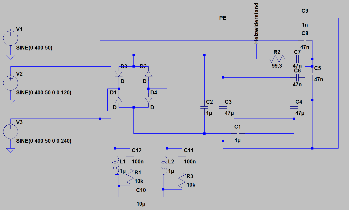

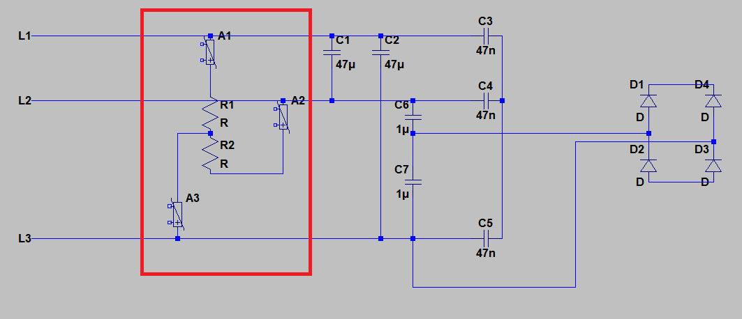

So habe mir nun doch die Mühe gemacht ein Schaltplan zu machen. Ich habe hier in der schaltung die Varistoren jetzt nicht eingefügt un den TNY266pn. Meine Schaltung endent am Elektrolytkondensator im Lastkreis. Hat nun jemand eine Idee wie 30V nur ankommen können statt 400 V DC?? Was Bewirken überhaupt die Condensatoren im 400V?? verstehe noch nicht das prinzip??

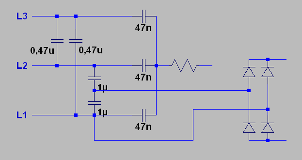

Deine "47µF" haben nur 0,47µF. Ansonsten hab ich die Zeinung mal etwas aufgeräumt. So sollte klar sein was da los ist.
Danke echt nett von dir ja genau auf den Kondensator steht folgendes drauf 47nMBX6 und µ47M440V (AC) hast du schon eine idee wo der fehler herkommen könnte?? kannst du mir vielleicht erklären was die Condensatoren in Drehstrom für eine Rolle spielen??
#5719220
Salvatore M. schrieb: > ja genau auf den Kondensator steht folgendes drauf 47nMBX6 Ich hab nicht C5/6/8 gemeint, sondern C3/4. > hast du schon eine idee wo der fehler herkommen könnte?? Überlast durch Defekt im SNT. Schon das Clampingglied und den Sekundärgleichrichter geprüft? Und den Netzgleichrichter des SNT?
#5719228
Salvatore M. schrieb: > kannst du mir vielleicht erklären was die Condensatoren in Drehstrom für > eine Rolle spielen?? Die 0,47µF (einer durch Serienschaltung von zwei 1µF) sind zur Funkentstörung (aka X-Kondensatoren). Die 47nF bilden einen künstlichen Sternpunkt, k.A. wozu. Die Serienschaltung der beiden 1µF Kondensatoren bildet zusätzliche einen kapazitiven Spannungsteiler, so dass der Schaltregler nicht zu viel Spannung abbekommt. Rechnerisch sollten im Zwischenkreis nicht mehr als 280VDC auftreten, unter Last auch weniger. Der Schaltregler wird wohl bis runter auf 120V noch sauber arbeiten. Aber nur 30V zeigt eben deutliche Überlast.

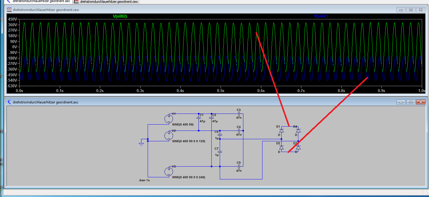

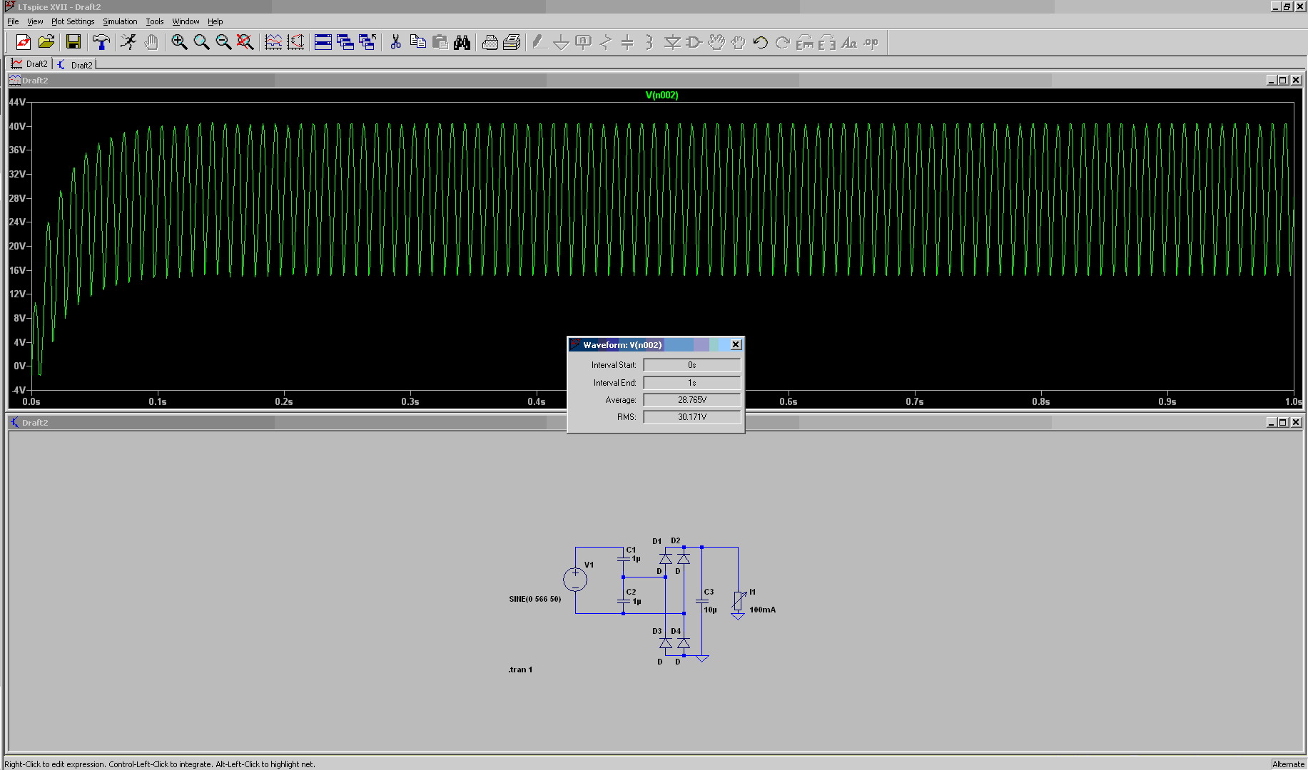

Ich habe mal deine schöne übersichtliche Zeichnung übernommen. wenn ich auf simulation gehe bekomme ich sowas raus bei der Brückenschaltung. Für mich sieht das sehr eigenartig aus. PS kann die überlast vielelicht von ein defekten varistor kommen?
#5719301
Salvatore M. schrieb: > C3/4 sind 47µ (µ47M440V) µ47 bedeutet 0,47µF! > was bedeutet SNT und Clampingglied? Schaltnetzteil, Klemmglied. Letzteres sind die beiden zu Trafo und Schaltregler benachbarten Dioden. > Wie ist das denn gemeint das hier überlast entsteht. Wie kann ich mir > das ungefähr vorstellen wodurch?? z.B. durch Kurzschluss des Sekundärgleichrichters, der Diode neben der "linken" Seite des Trafos. Der Kurzschluss kann aber auch ausserhalb des SNT liegen, in der eigentlichen Regelung des Durchlauferhitzers. Für eine systematische Fehlersuche wäre ein Trennstelltrafo und ein Oszilloskop sinnvoll.
#5719306
Salvatore M. schrieb: > wenn ich auf simulation Hast du total vermurkst! Du hast 400V im Dreieck, nicht als Sternspannung. Und die Spannung am Gleichrichter musst du differentiell messen, nicht gegen einen nicht vorhandenen GND.

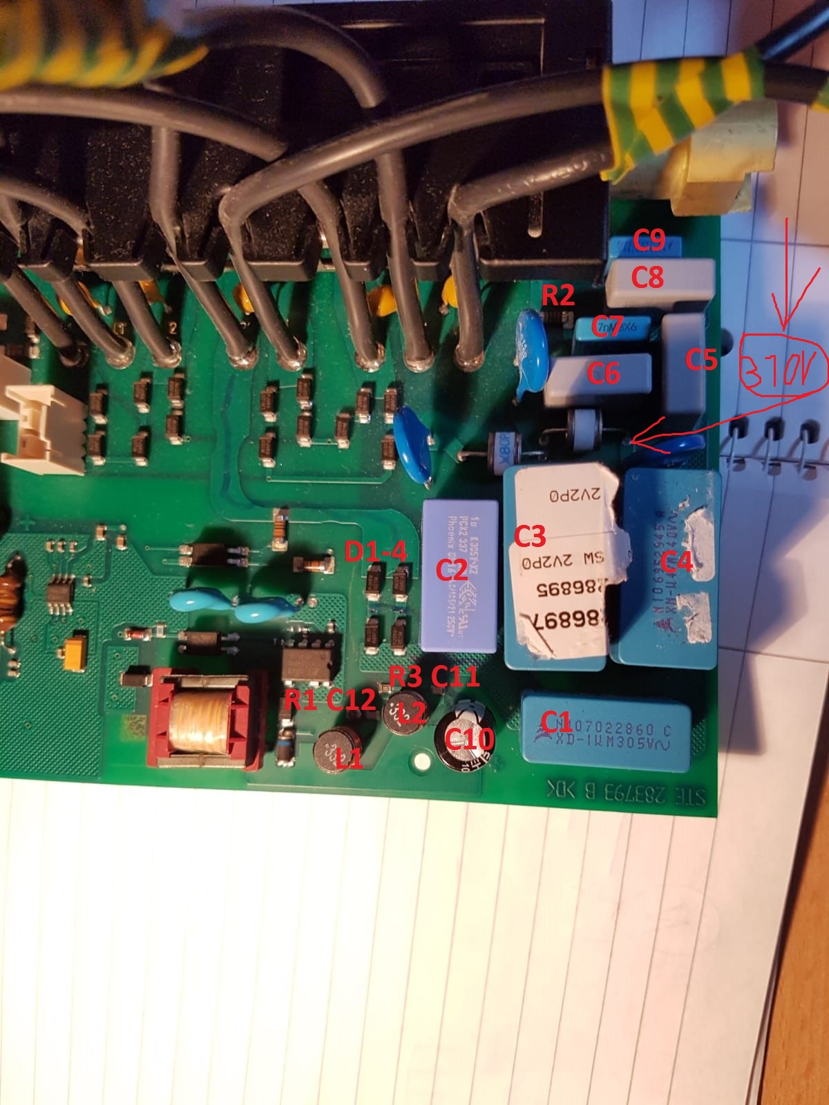

hallo ich habe heute nochmal gemessen und mir ist aufgefallen das gerade am Varistor eine Spannung 310V AC durchgelassen wird ist das denn normal?? Bzw wie kann ich ein Varistor testen??
#5724163
Salvatore M. schrieb: > hallo ich habe heute nochmal gemessen und mir ist aufgefallen das > gerade > am Varistor eine Spannung 310V AC durchgelassen wird ist das denn > normal?? Wer misst misst Mist. Mit einem DMM kannst du da nur messen wenn ein Varistor Kurzschluss hat, das hätte dir aber schon der Leitungsschutzschalter verraten. > Bzw wie kann ich ein Varistor testen?? Mit hausbackenen Mitteln nur auf Kurzschluss.
So nach dem Trafo und nach der 2.Gleichrichtdiode ist keine Spannung. An der 1.Brückengleichrichter kommen nur 30V an. Heißt für mich ohne weitere Messgeräte zu haben das der Fehler auf jeden Fall im Leistungsteil sein muss. Ich sehe das Sie jede Menge Ahnung haben in diesen Gebiet, wo ich noch lernen kann. Kannst du mir Vorschalgen welche Möglichkeiten ich da noch habe. Am meisten geht es mir um den Lernerfolg. hinz schrieb: > Hast du total vermurkst! Du hast 400V im Dreieck, nicht als > Sternspannung. Und die Spannung am Gleichrichter musst du differentiell > messen, nicht gegen einen nicht vorhandenen GND. Sorry das ich jetzt was dazu schreibe kannst du mir das in LTSpice zeigen?
#5727072
Salvatore M. schrieb: > So nach dem Trafo und nach der 2.Gleichrichtdiode ist keine Spannung. Wo hast du die Last abgetrennt? Salvatore M. schrieb: > Sorry das ich jetzt was dazu schreibe kannst du mir das in LTSpice > zeigen? Trag bei den Spannungsquellen 325V als Amplitude ein und verbinde sie miteinander statt sie an Masse zu hängen. Masse wird dann Minus nach dem Gleichrichter.

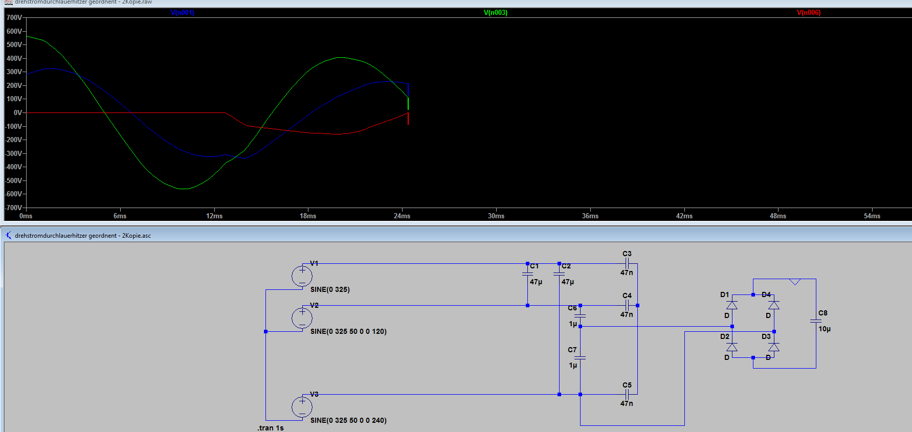

Besser als so kriege ich das gerade nicht hin aber der Sinus sieht noch scheiße aus wo ist der Fehler
#5727247
Alles inrelevante weggelassen.
Aber als 3 Phasen ist das nicht möglich?
#5728184
Salvatore M. schrieb: > Aber als 3 Phasen ist das nicht möglich? Für das Netzteil werden nur zwei Aussenleiter verwendet.
