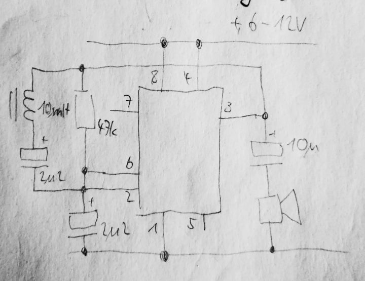

Hallo Leute,
habe auf meiner (Notiz-)Unterlage eine (von mir abgezeichnete) Schaltung
gefunden. Das IC ist mit 99% Sicherheit ein 555, aber die Funktion links
mit Spule(!) und Elko erschliesst sich mir nicht.
Kennt jemand die Schaltung?
Gruss Chregu

Jörg B. schrieb:
> Als Signalgeber... Um es ein wenig angenehmer klingen zu lassen ist die
> Wellenform abgerundet.
Da ist nichts "abgerundet". Der Lautsprecher liegt am Ausgang Pin3, da
gibt's nur high- oder low-Pegel. Das RLC-Glied bestimmt nur die
Frequenz, aber nicht die Kurvenform.
Gast #5716494
Jörg B. schrieb:
>> Für was eigentlich
> (...) Um es ... angenehmer klingen zu lassen,
> ist die Wellenform abgerundet.
@Chregu: Manchmal sind scharfe Ecken ja unvermeidlich... zumeist
ergibt sich daraus kein Problem. Obwohl sich mir die Definition der
Triggerbedingungen sowie die Höhe der Triggerschwelle auch nicht
erschließt, muß sie das auch normalerweise nicht - im Mittelwert
ergibt sich ja bei positivem Input auch positiver Output.
Ein defektes IC gibt hier - unabhängig von der zugeführten Signalform
und Versorgungsqualität - mehrheitlich nur negative Rechteck-Pulse
aus.
Das kann auf die Nerven fallen, ja...

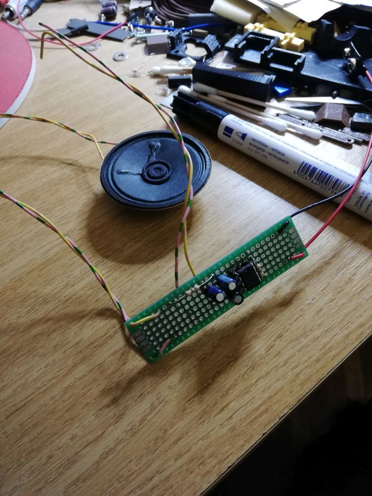

Nein, es war kein Test :-))
Hatte nur keinen Projektordner erstellt und keine Doku gemacht. Habe
noch die Hardware gefunden, ein Teil war in der Kiste "angefangene
Projekte" und der "Stiel" im Schopf.
