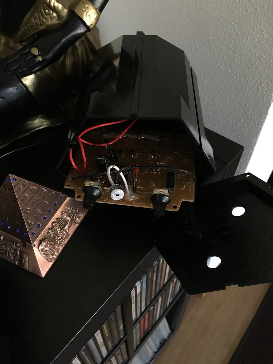

Und was könnte man tun? Da das Ding schon ein paar Jahre auf dem Buckel hat, würde ich das Poti für die Empfindlichkeit überprüfen. Meist sind das Billigdinger, die nix aushalten. Ein Bedienversuch mit 10 Bier intus und hin ist es.
#5716918
Aufschrauben und Foto posten. Vielleicht kann die Verstärkung noch erhöht werden oder mit einem Transistor zwei Kondensatoren und zwei Widerstänen noch nachgeholfen werden.
#5717094
Hier bitte Original Netzteil nutzt du aber oder?
#5717111
Ja selbstverständlich
#5717581
Wenn ich dss richtig sehe, waere da unter dem Mikro zwei Transistoren als Verstaerkerstufe. Wie steht es mit den Bastelfaehigkeiten durch reverse engineering diesen Teilschaltplan herauszufinden? Mario schrieb: > C9C0E222-E4E4-4D76-8AFB-8B8997B83D79.jpeg D.h. das Mikro hängt da irgendwo im Hehäuse rum ohne eine Loch nach draussen um zu 'hören'.
#5717634
Nein das Micro steckt in ner Halterung am Deckel, da sind nur 6 Löcher ca. 2 mm d, Bei diesen Bastelfähigkeiten muss ich passen! Gerne gesucht jemand der das technisch übernehmen würde, dachte eigentlich nur Micro tauschen dann würde es besser, aber jetzt wirds schwierig Lieber gleich ehrlich
