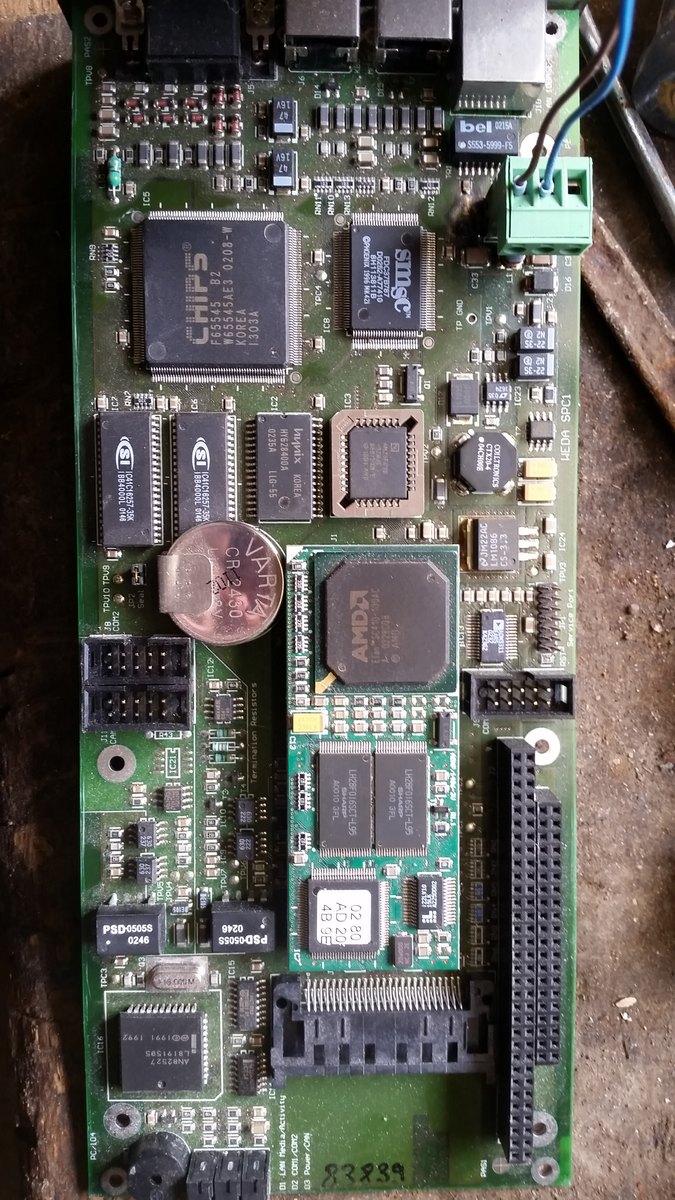

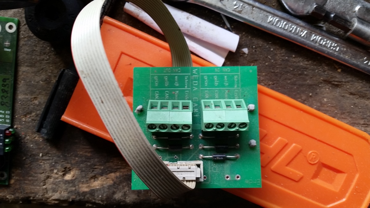

Hallo, ich hab einen alten IndustriePC (siehe Bild) aus dem Jahr 2003 auf dem MS Dos 6.22 und eine Steuerungssoftware läuft. Über den CanBus des PC werden diverse Verbraucher geschaltet (z.B. Motoren) bzw. Werte eingelesen (z.B. Waage). Der CANBus Befehl geht dabei an eine weitere CANBus Karte, die dann die Motoren schaltet. Der Industrie PC hat auf der Platine einen Stecker, an dem eine simple CANBus Karte hängt. Die Karte ist glaub ich nur ein "Signalverteiler" (siehe Bild). Die Verteilung geht von Platine (Low,High,GND) nach CAN_IN (LOW,HIGH;GND) und CAN_OUT (LOW,HIGH,GND). Ich denke der CANController ist auf der Platine des IndustriePC verbaut. Ich möchte nun die Software auf einem neueren PC (z.B. WIN 7) einsetzen. Dazu hab ich mir DosBox installiert. Das Steuerungsprogramm kann ich in der DOSBox starten und bedienen. Meine Frage ist nun: Wie ist es möglich, die CANBus Verbindung zu meinen Verbrauchern (CANBus Karten (Motoren)) aufzubauen. Könnte ich mir einen USB-SERIAL Converter kaufen und an dem eine CANBus Karte hängen (per COM Port) und diese CANBus Karte über CAN_LOW, CAN_HIGH, GND der original CAN "Signalverteiler" Karte verbinden? In der DosBox kann ich die COM Ports den realen Comports des WIN 7 PC´s zuordnen. Soweit ich weiß, sind für DOS keine speziellen Treiber notwendig. Ich bin leider kein Elektrotechniker. Aber als Softwareentwickler würde mich interessieren, ob sowas zu realisieren ist. Eigentlich müsste ja nur der CANBus Befehl des Steuerungssoftware über den CAN Adapter (WIN7) zu den CANKarten(Motoren) gesendet werden. Danke für eure Hilfe. Vg

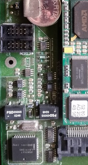

Kannst Du mal bitte eine Detailaufnahme von der Region der Batterie machen? Un den beiden Steckverbindern müssten Kabel drinnen gewesen sein. In der rechten Buchse vermutlich nicht (Staub). Mich interessieren die achtpoligen ICs auf der Platine. Ich vermute dort Transceiver. Wenn wir dann noch irgentwo einen UART entdecken könnten wären wir vielleicht weiter... Also das Foto nochmal so einstellen, dass die Bezeichnungen auf den ICs zu lesen sind. Danke. VG Jörg

Wie heisst den IC3 genau, das kann man auf deinem Bild nicht erkennen?
temp schrieb: > Wie heisst den IC3 genau, das kann man auf deinem Bild nicht erkennen? Soweit ich das lesen konnte steht auf dem IC3: AM28F018 -120JC 9807DXM E (C) 1991 AMD
Izibizi666 A. schrieb: > AM28F018 könnte auch AM28F010 sein. :-)

Dann hat er damit nichts zu tun. Ist denn unter der CPU-Platine auch noch was ?

... dieser Bereich würde mich besonders interessieren. Auch was vielleicht unter dem Mainboard/CPU ist. Ich fände es hilfreich, wenn Du die Platine dort ein wenig vom Staub befreien würdest, dann lässt sich bei einer Detailaufnahme auch die Bezeichnung der ICs besser erkennen... VG Jörg
temp schrieb: > Das entspricht dem Wunschdenken von Izibizi666 Ja das ist richtig. Es wäre der Idealfall, wenn ich einfach einen CANAdapter an den COM Port meines Win7 PC´s hängen könnte. Ich könnte dann in der Dosbox sagen nimm COM1 des Win7 PC´s und verwende diesen in DOS. Nur das Problem wird sein, dass der CANAdapter einen anderen Chip verbaut hat wie der CAN auf meinem IndustriePC. Und das Steuerungsprogramm spricht ja den CANChip des IndustriePC an. So wie ich das verstehe bräuchte ich einen CANAdapter, der den selben Chip verbaut hat wie der IndustriePC bzw. ich müsste die Software umschreiben (was leider nicht geht, da ich den Quellcode nicht habe).

Unten links ist ein AN82527 verbaut. https://www.dena-de.com/en/products/intel/an82527-serial-can-20-controller-5v/ Die beiden Chips links daneben werden den wohl parallel an den Bus koppeln. Deshalb nochmal die Frage an Izibizi666: Was wird wie und wo in der DOS Software eingestellt um den Treiber zu konfigurieren?

Izibizi666 A. schrieb: > Meine Frage ist nun: Wie ist es möglich, die CANBus Verbindung zu meinen > Verbrauchern (CANBus Karten (Motoren)) aufzubauen. Könnte ich mir einen > USB-SERIAL Converter kaufen und an dem eine CANBus Karte hängen (per COM > Port) und diese CANBus Karte über CAN_LOW, CAN_HIGH, GND der original > CAN "Signalverteiler" Karte verbinden? Nein. Unter MS-DOS gibt es keine genormte CAN-API. Deine Software greift mittels I/O-Befehlen direkt auf die vorhandene CAN-Hardware zu. Diese Hardware muss bei dem neuen Rechner wieder genauso unter den originalen I/O-Adressen auf dem ISA-Bus (bzw PC-104, ist das gleiche nur anderer Stecker) vorhanden sein. Theoretisch könnte man die Steuersoftware neu programmieren, so dass diese über USB oder einen virtuellen COM-Port auf eine neuzeitliche CAN-Hardware (Vector CANcase oder Lawicel Can-USB) zugreift. Das muss aber derjenige machen der den Quellcode der Software hat. Mit ein paar Bytes patchen ist es nicht getan.

Ich glaub ich hab den CAN Processor (IC21) gefunden: A82C250 2A6A2 n2194 Keine Ahnung, ob diese Information noch was nutzt. Was müsste man im Programm einstellen, damit ich einen anderen CAN Processor ansprechen kann?
#5716602
Das ist nur die Kopplung zwischen dem Intel CAN Controller und dem Bus. Ein reiner Analogchip. Mehr nicht. Deine Situation ist recht hoffnungslos. Die Software wirst Du nur zum Laufen bekommen, wenn Du die aktuelle Hardware nachimplementierst. Den Intel CAN Controller bekommst Du nicht mehr - der wird schon seit Jahrzehnten nicht mehr produziert. Eine Neuentwickung wird einfacher - glaub es mir. fchk
