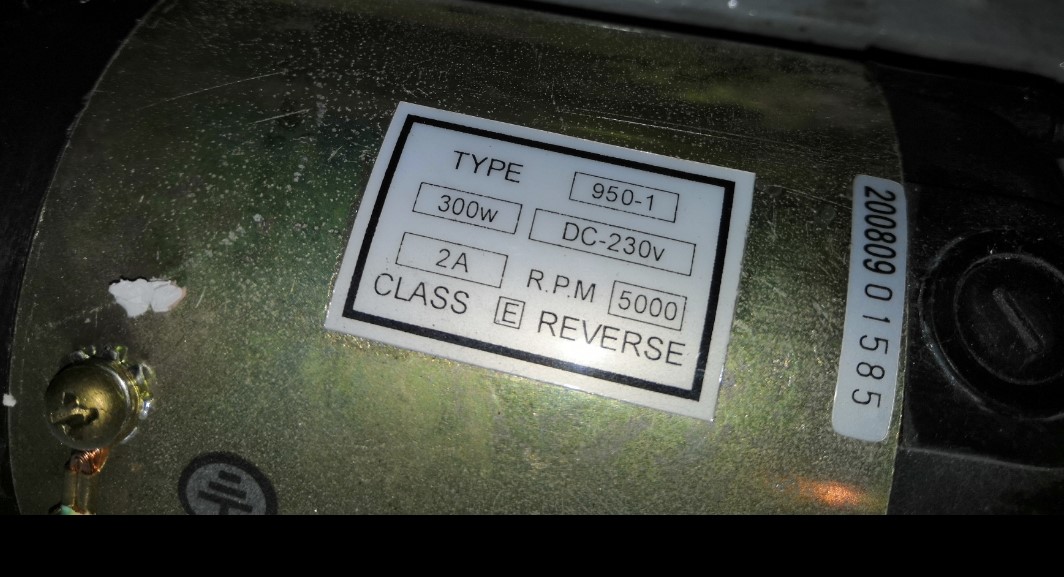

Zuerst wollte ich herausfinden, was für ein Motor verbaut ist. Doch im
Internet kann ich mit den Angaben auf dem Motor kein Datenblatt finden
(siehe Bild).

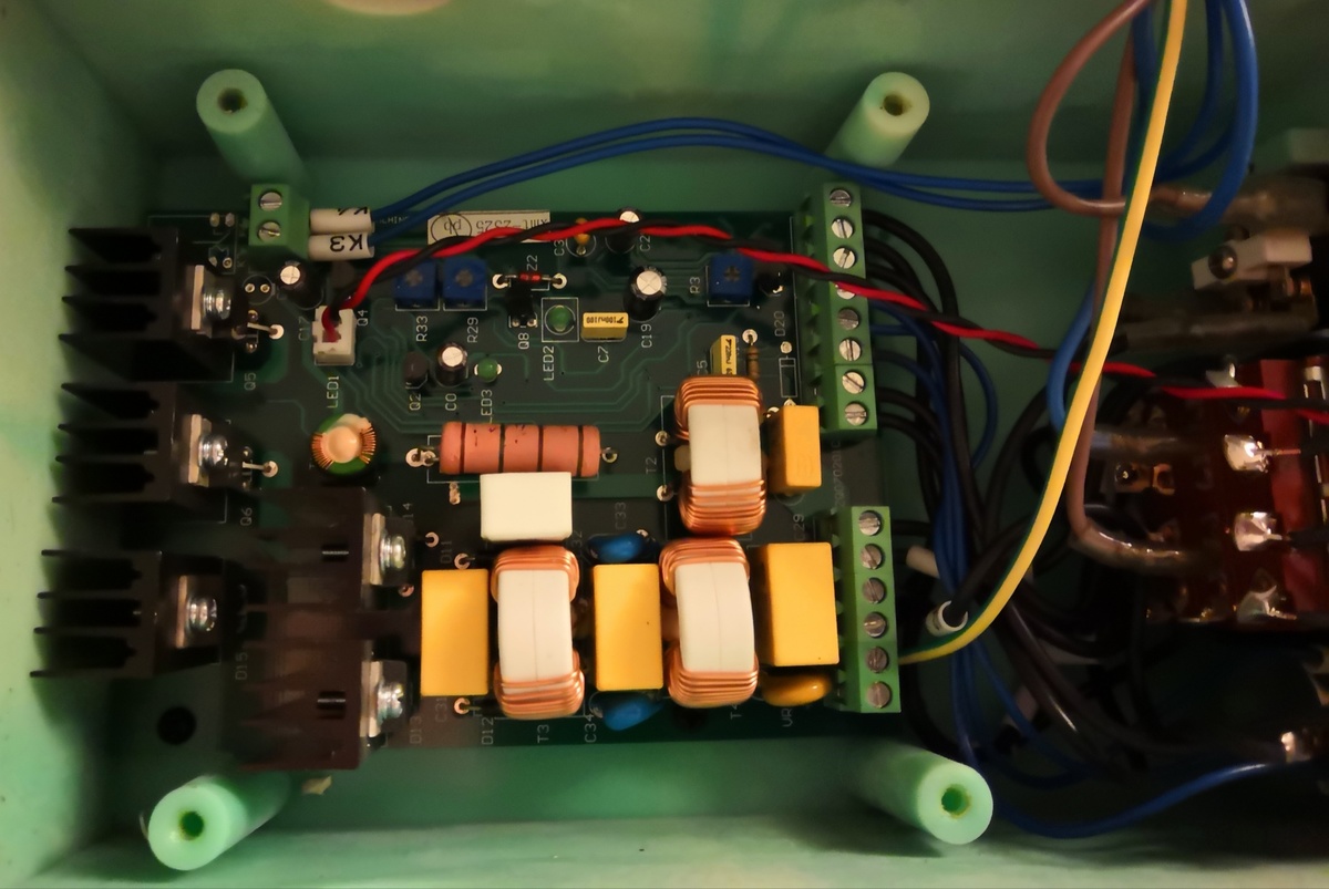

So isses. Mach doch mal ein Foto der teuren Steuerplatine, kann ja sein,
das da nur eine Kleinigkeit defekt ist. Ausserdem sieht man dann, was
die Jungs für einen Regler verbaut haben.
Wird der Motor mit Wendeschalter umgepolt oder elektronisch?
Gast #5716875
Fotografiere mal die Platine Wolfgang und stelle die Bilder davon hier
ein.
Warum, ein 230V Gleichstrommotor mit einer Belastbarkeit bis 300W,
steht doch drauf, die Abmessungen könnte man ja messen falls einen
das interessiert, aber was willst du mit einem Motor, der ist doch
wohl noch ok.
Schlauer ist es die Modellbezeichnung der Drehbank zu benutzen, um
Ersatz für die Elektronik zu finden.

OP #5718303
Ich wollte eigentlich wissen, ob dieser Motor einen Permanentmagnet oder
eine Erregerwicklung hat. Falls 2teres zutrifft (mein Motor hat 4
Adern), wie kann ich die Adern von Rotorwicklung und Eregerwicklung
auseinanderhalten.
Meine zweite Frage:

#5718356
> Warum hat die Steuerung zwei Klemmen für eine Erregerwicklung, wenn sie
> für Motoren mit Permanentmagneten ist?
Weil er für beide taugt, Permanenterregt und mit Erregerwicklung, wie
dieser hier
https://de.aliexpress.com/item/110-220V-Dc-motor-speed-controller-MMT-115-230DR10BL/465427676.html
> auseinanderhalten
Erregerwicklung ist deutlich hochohmiger.
(Firma: matzetronics) #5718439
Ich denke, 3 Dioden und 2 Dreibeiner zu sehen, die vermutlich
Thyristoren sind. Aus 2 Dioden und 2 Thyristoren lässt sich zumindest
eine Steuerung für so einen Motor zimmern, wobei die 3. Diode dann für
den Freilauf wäre. Rechts im Bild scheint das Polwenderelais zu sein.
Das Hühnerfutter wäre dann der Phasenschieber für die Gates der Thy.
