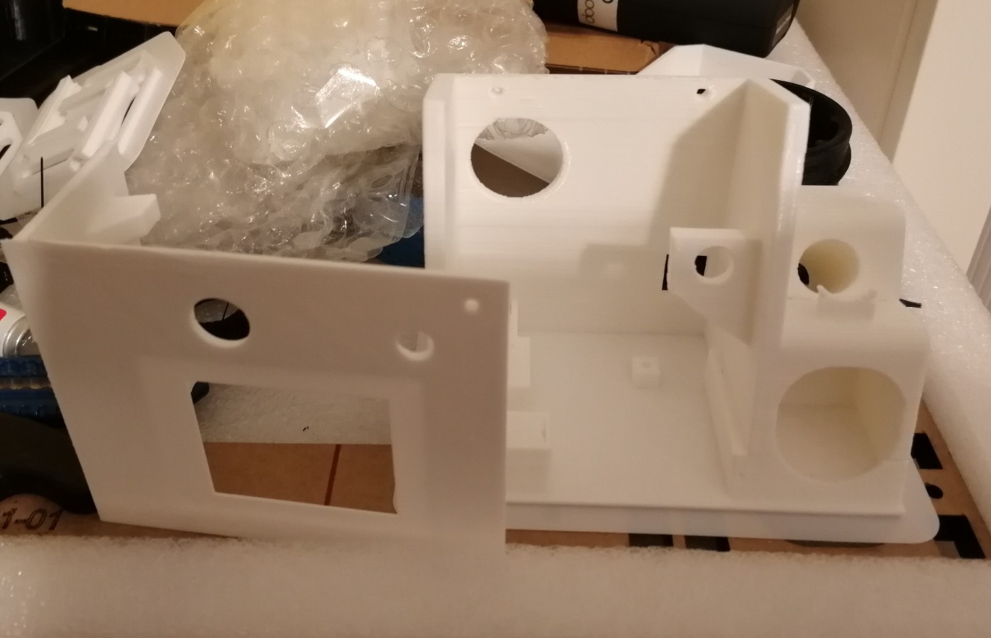

biete hiermit ein Gehäuse für die Maiskolben Lötstation an.
Preis 20€ plus Versand
Bei Interesse einfach p.m. schicken.

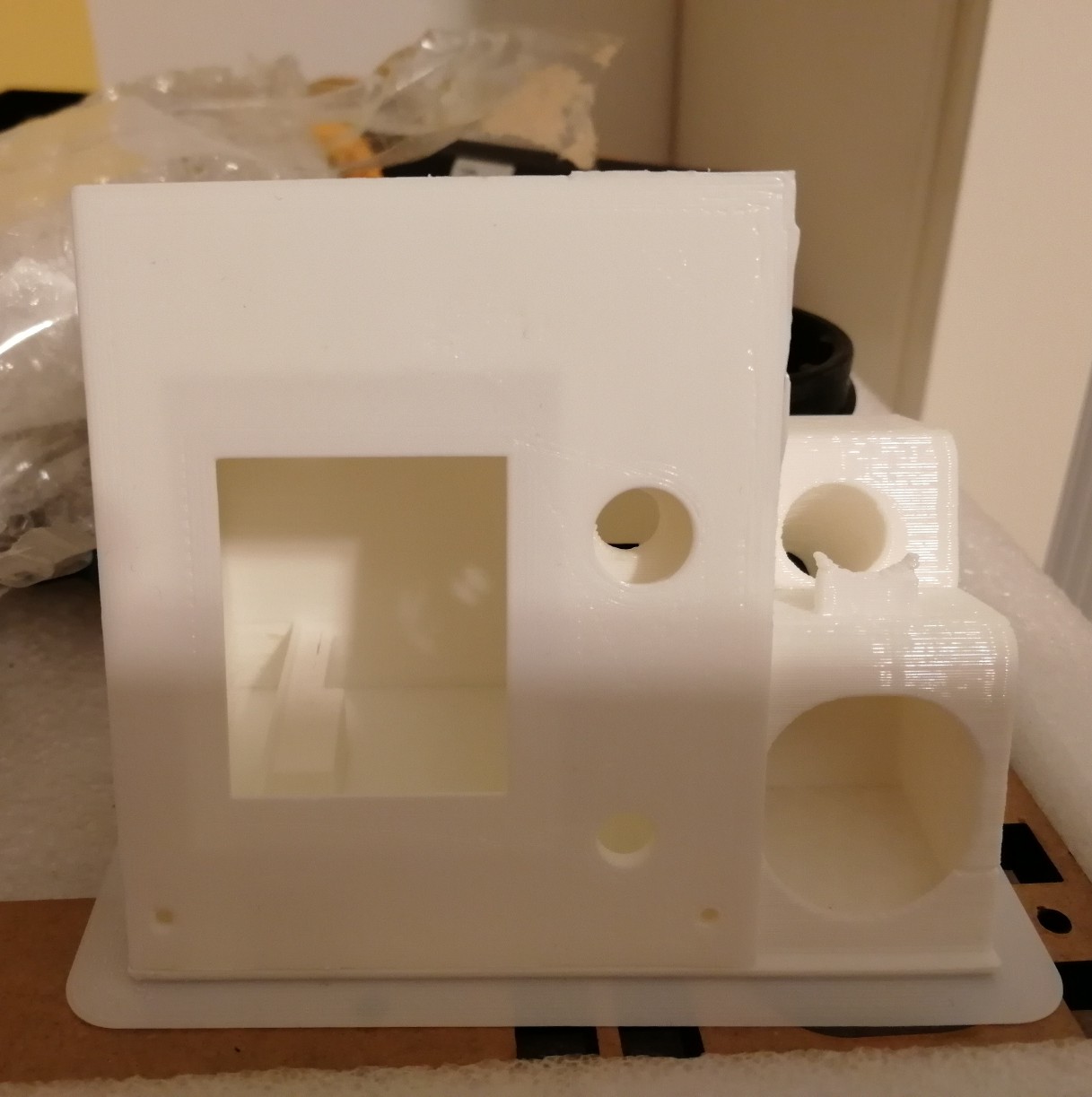

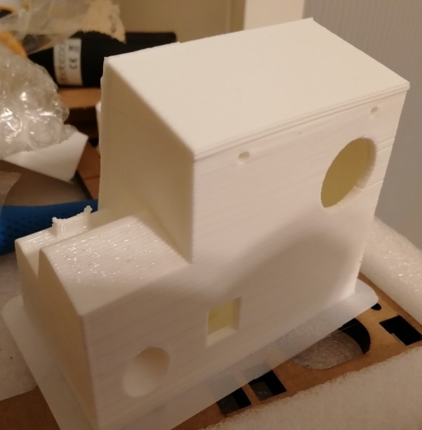

Hab von Bernd das Gehäuse gekauft und die Qualität ist sehr gut.
Sehr glatt und Solide. Denke wenn man es noch mit Kfz lack behandelt
dann sieht das schon gut aus. Ich finde das Loch für die kleine Weller
Spitze ausreichend dimensioniert.
Auf den Bildern sieht man die Struktur des 3D Drucks, aber den Spürt man
mit dem Finger kaum, ist also recht schnell glatt geschliffen, ich werd
es so lassen und lackieren, ich finde man darf es schon sehen das es aus
dem 3D Drucker kommt. Die Transparente sieht auch toll aus. Danke Bernd.
Nur hab ich leider die falsche Maiskolben Platine, ich hab auch hier die
Suche bemüht und keinen "Maiskolben" gefunden der für das Gehäuse passt.
Eventuell kann mir jemand da auf die Sprünge Helfen. Und weis welche
Maiskolben Variante da rein passt.
Gruß Markus

Die Gehäuse sind ekelhaft, einfach schlecht konstruiert wenn er
das Original einfach nachdruckt. Die neueren Platinen sind anders als
damals.
1.
Im großen Teil ist unten links ein Klotz im Weg, man kann die
Platine zwar befestigen, jedoch die Frontplatte geht dann nicht mehr
passend drauf. Also ist irgendwie absägen angesagt.
2.
Die Einführung für das Handteil ist zu flach, das heiße Ende liegt
hinten wo es rauskommt voll am Gehäuse und brennt sich ein.
Abhilfe war ein "Schwalbenschwanz" aus dünnem Blech der das Ende vom
Kolben nach unten zwingt.
3.
Um beide Teile sauber zu verschrauben eignen sich nur winzige Modell-
bauschrauben ca. 1mm. Diese benötigen aber unter dem Kopf
Unterlegscheiben
sonst rutschen sie durch.
4.
Ein sinnvoller Platz für den Endlagenschalter ist nicht vorgesehen, auch
kein Durchbruch für ein Kabel des selbigen.
Ich habe den winzigsten Schalter den ich finden konnte (aus einem alten
CD-Laufwerk) vorn unter dieser Gabelartigen Auflage geklebt und eine
zusätzliche schräge Bohrung ins innere gemacht. Es geht, sieht aber blöd
aus.
5.
Das Teil ist insgesamt viel zu leicht, jeder winzige Zug am noch so
feinen
Kabel zum Kolben bewegt das ganze Ding. Als Abhilfe habe ich eine gerade
passenden Stahlplatte 8mm drunter geklebt.
Hätte ich das alles vorher gewusst hätte ich mir was sofort passendes
aus
Sperrholz gebastelt, nicht zuletzt weil der Druck dermaßen grob ist das
man auch 3 mal spachteln und füllern muss ehe man lackieren kann wenn es
ordentlich aussehen soll und auf den Tisch darf.
Grüße
Grüße
