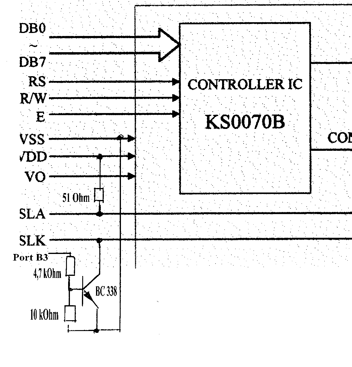

#5717301
Max B. schrieb:
> Schön wäre natürlich wenn man das Datenblatt des LCD mal bekommen
> könnte!
die Spannungsangabe bezieht sich auf die Anschlüsse auf dem Board.
Immer dasselbe Missverständnis. Es ist nicht eine LED gemeint, sondern
das gesamte Array. Wenn man eine Hintergrundbeleuchtung einmal
auseinanderbaut, sieht man, dass LEDs in Reihe und dann
parallelgeschaltet wurden. So kommt man auch auf die vermeintlichen 3,2
V Fluss-Spannung. Die Fluss-Spannung einer LED ist dann die Hälfte. Mit
1,6V bei rot passt das dann auch.
In meinem Datenblatt ist die Gesamtstromaufnahme mit 200 mA angegeben.
Die Fluss-Spannung mit 4,2V. Bei gelb/grün passt das auch.
Auch das deutet darauf hin, dass nicht nur eine LED verwendet wird. Wenn
es so eine LED mit 200 mA Stromaufnahme gibt, dann passt die allein von
der Größe her schon nicht hinter das Display.
Die Gesamtstromaufnahme ist die wichtige Angabe.
Wenn man die nicht weiß, kann man auch keine KSQ dimensionieren.

#5717836
Schaltungsvorschlag.
Bei 5V
Legiert der Transistor durch, ist immer noch in der Anodenleitung ein R.
Man kann auch gerne experimentieren, um auf das gewünschte Ergebnis zu
kommen.
Nur, ein "Parameter" darf bei den LEDs nicht überschritten werden, wie
oben schon gesagt:
ciao
gustav
