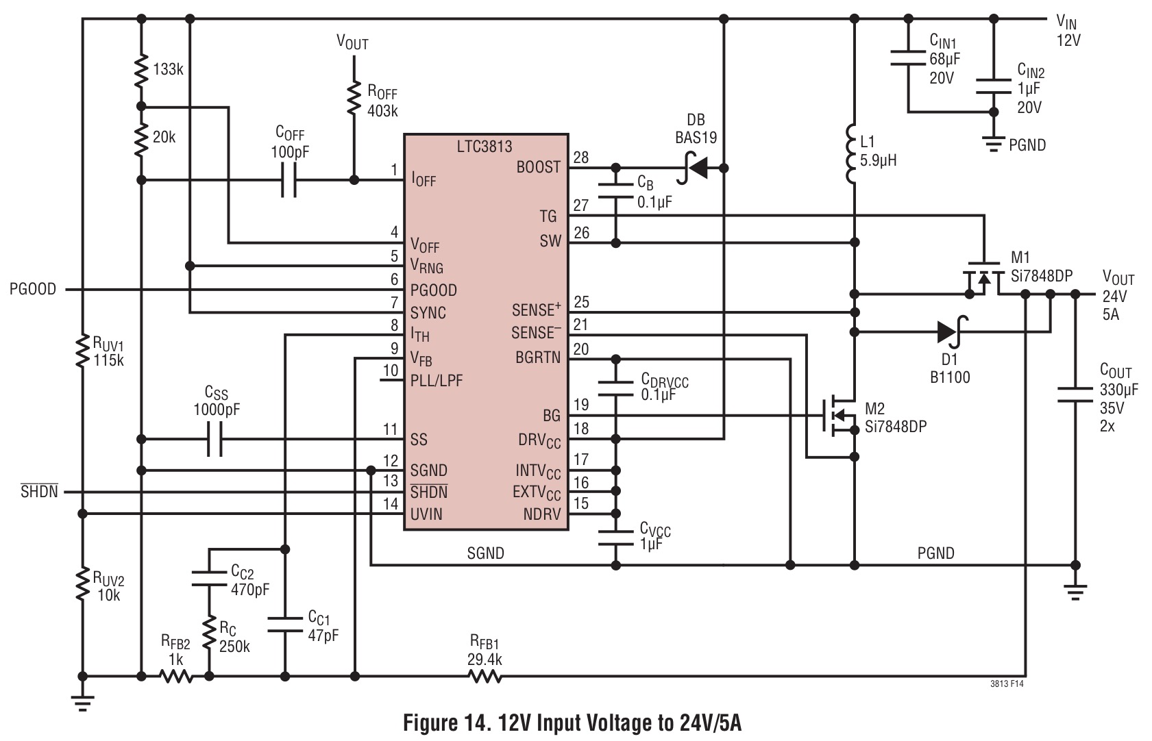

von Willi S. (ws1955)
Fertig zu kaufen habe ich nichts gescheites gefunden. Die Bastlermodule
sind auf dem technischen Stand der 80er Jahre mit meist riesigem
Kühlkörper. Ok, billig sind sie ja. Die Evaluationboards sind sowieso
unverschämt teuer und für 60V gar nichts gefunden, meist nur 24V.
Wenn man was gescheites haben will, ist Basteln angesagt.
Eine Platine für nur 1-2 Stück entwerfen ist aber schon extrem verrückt.
Mit Lochraster kommt man heutzutage wegen SMD nicht weit. Ich habe mir
jetzt aber eine Lösung einfallen lassen, die lediglich für den IC eine
SMD-Adapterplatine braucht und ein IC ohne Powerpad gefunden, weil es
eben keine Kühlung braucht. Ein IC im SSOP-28 Gehäuse auf eine käufliche
Adapterplatine löten, gelingt sogar mir 60++ und das will was heissen...
Somit kann man den Wandler auf Lochraster oder sogar ein Steckbrett
bauen!
Die Schaltung um den LTC3813 schaut komplizierter aus als sie in
Wahrheit ist. Bei Verwendung alternativer Mosfet zB im TO220-Gehäuse
auch auf die AC-Daten achten !! (Ladungen nC, pF, Flankenzeiten
tr/tf...) Bei Bedarf schaue auch ich mich um.
Ein bisschen Kühlung wird es schon brauchen, aber nicht die
Kühlkörperprügel vom Chinaschrott.
IC-Alternativen im MSOP16-Gehäuse und mit Powerpad: LTC3786, LTC3814-5

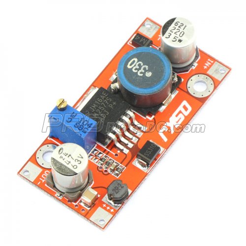

Einfacher:
Googeln nach "LM2577 breakout"
liefert dutzende Ergebnisse für im Prinzip geeignete Module.
Meistens nur für Vout bis 35V spezifiziert, aber das Aufbohren für 60V
ist wirklich simpel. Die C am Ausgang und die Diode müssen natürlich 60V
bzw besser 80V aushalten und ggfs ausgewechselt werden. Der LM2577 an
sich hält 65V aus. Schaltstrom maximal 3A. Das reicht für die Dauerlast
von 0.4A locker aus (60V/10V*0.4A +Verluste). Beim Anlaufen bricht es
halt etwas ein, kein Problem. Ggfs am Ausgang ein größerer Elko.
Der Wirkungsgrad vom LM2577 ist im Vergleich zu heutigen Hightech-IC
recht bescheiden, aber was soll's und schließlich wird ja nur ein Motor
betrieben, der Ripple etc ist dafür ziemlich wurscht.
Diese Module gibt es für ein Spottgeld und sie erfüllen ihren Zweck.
Lieber ein Modul mit quadratischer SMD-Spule statt offener Ringkernspule
nehmen! Letzteren vertraue ich bei unbekannter Herkunft nicht, ob es
wirklich Speicherdrosseln sind. HF-Drosseln schauen genauso aus, sind
aber für diese Anwendung effektiv ungeeignet.
Vorschlag: Siehe Bild (Quelle: prodctodc.com), $4.40/1
Zur Belastbarkeit vom LM2577 für die angefragte Aufgabe
siehe meine Erklärung weiter oben.

Car-Audio-Endstufen haben einen Gegentakt-Wandler drin, der macht
meistens +/- 30V und 70 oder mehr Watt sind auch kein Thema.
von qwerzuiopü+ (Gast)
So unterschiedlich können Meinungen sein. Ich finde es verrückt, mit
250kHz 6A schalten zu wollen mit einem IC, das auf einer
Adapterplatine auf Lochraster einen TO220 MOSFET ansteuern soll. An
was für eine THT Spule dachtest du denn bei 6A(+40% Ripple) und 16µH?
Die paar Bauteile sind ja recht flott platziert, für die
Leistungsbauteile muss man ein bisschen Grips investieren. Bleibt die
Platine schön klein, kann man das günstig bei Aisler bestellen (Sonst in
China und länger warten).
