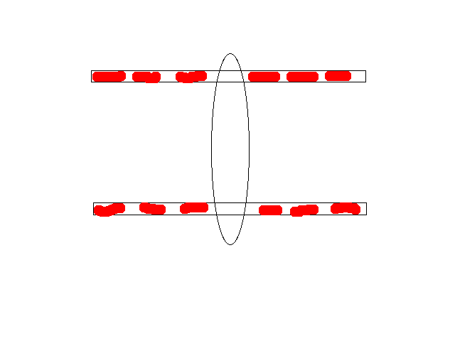

Ok, also wenn ich das alles richtig verstanden habe, dann https://www.enrgtech.co.uk/buy/product/ET16911916/2447-3031-20-520 Sind 3 Zellen, 3450mA gesamt. Bei 151g pro Zelle macht das 453g Gesamtgewicht pro Akku. Bei 4 "armen" könnte man also je 3 Zellen also 12 Zellen verbauen. Dies würde dann 13800mA bei 11,1V und 1812g Akkugewicht. 1812g Akkugewicht plus rund 400g Eigengewicht macht ein Abfluggewicht von rund 2200g. Laut Anhang entspricht das mehr als nur 3 min Flugzeit.
Mark S. (mark_sedl) schrieb: >Mir kam dann kurz die völlig bescheuerte Idee... Verbrennermotoren.. >diese sind jedoch träge was man so im Modellbau ließt. Die Motoren >liefern genug Power. Bei Helikoptern einfach, da hat man nur einen >Propeller. 4 Verbrennermotoren jedoch so abstimmen das das Ding schweben >kann... stelle ich mir persönlich einfach extremst kompliziert vor. Jens M. (schuchkleisser) schrieb: >Spritmotoren gehen schon allein deswegen nicht, weil sie nicht schnell >genug verstellbar sind. Warum wohl die ESCs der Drohnen (mit 'h' >übrigens) mit mehreren hundert Hertz die Sollwerte aktalisieren... Ach - erzählt doch nicht sowas: https://www.youtube.com/watch?v=Uv5RigExyyQ

Mark S. schrieb: > Sind 3 Zellen, 3450mA gesamt. Bei 151g pro Zelle macht das 453g > Gesamtgewicht pro Akku. Ich glaube das hast du nicht richtig geschaut, die 3450mAh Version hat 6 Zellen.
Einer schrieb: > Ich glaube das hast du nicht richtig geschaut, > die 3450mAh Version hat 6 Zellen. Nein nein. Nennspannung 11.1V Kapazität 3450mAh Chemie Lithium-Ion Anschlusstyp Drahtanschluss Betriebstemperaturbereich -20 → +60°C Anzahl von Zellen 3 Quelle: https://de.rs-online.com/web/p/lithium-batterien/1445695/ 3 Zellen Jens G. schrieb: > Soll das ein Lastenhubschrauber werden? Oder wieso soll diese > 2Kilo-Drohne noch das sechsfache ihres Eigengewichts zuladen dürfen? Ich habe diesen Rechner von Anfang an angezweifelt. Verstehe ich die Zuladung also eben wie "zulandung", ja? Das könnte die dann theoretisch noch anheben. !?
Ich habe dann noch mal ein wenig weiter geschaut.... Also wenn man nun zwölf von denen verbaut https://www.akkuteile.de/lithium-ionen-akkus/32650/trustfire/trustfire-32650-6000mah-3-7v-geschuetzte-li-ion-akku/a-100707/ und das Gewicht wie oben "in" die Arme verteilt.... hätte man theoretisch 4 mal 3 x 3,7V/6000mA also 11,1V/24000mA oder habe ich mich verrechnet? Bei 141g pro Zelle also rund 1,7kg Akkus.
klar gehen Verbrennermotoren. Erählt doch nich so einen Quatsch. Nur wie will er die ansteuern, wenn er sich schon bei 3S und 6S unsicher über die Bedeutung ist
#5718608
Wie willst du die Akkus denn auswechseln, wenn sie in den Armen verteilt sind? Das wird doch total unpraktisch. Im Modellbau tauschst man die Akkus schnell aus, damit man weiter spielen kann, ohne stundenlang auf das Aufladen warten zu müssen.

Obendrein sollten die Akkus auf keinen Fall an den Armen befestigt werden. Die Masse muss sich für eine gute Lageregelung und entsprechendes Flugverhalten im Zentrum konzentrieren. Aber bei dem gezeigten Wissensstand wird das ohnehin nichts... Vom Leistungsgewicht gibt es momentan nichts besseres als LiPo-Pouch (Tüten) Zellen. Hochstromfähig müssen sie sein, da bei der Lageregelung ein Vielfaches des Durchschnittstroms benötigt wird und auch der ist ordentlich. Und ja, die Teile können ordentlich abfackeln. Das liegt in der Natur der Sache, schließlich suchst du ja na hoher Energiedichte und wo viel Energie, da ist viel Bumms möglich. Im Gegensatz zum Benzintank, befindet sich in einem Akku ja gewissermaßen Brennstoff und Sauerstoff gleichzeitig...
