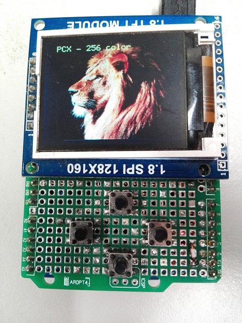

Ich habe meine kleinen (Linux) Konverterprogramme zu einem Programm
zusammengepackt.
Es kann Bilddateien zu einem C-Array konvertieren. Viele Bildformate
kann es (ich) nicht, ist allerdings für mich absolut ausreichend.
Unterstützt werden:
- unkompremierte BMP - Dateien mit 256, 16, 4 und 2 Farben.
- PCX - Dateien mit 256 Farben

Eine PCX256 Grafik kann folgenderweise angezeigt werden:
#include "pcximagefile"
#include "pcximagepalfile"
pcx256_show(0,0, &pcximage[0], &pcximagepal[0]);

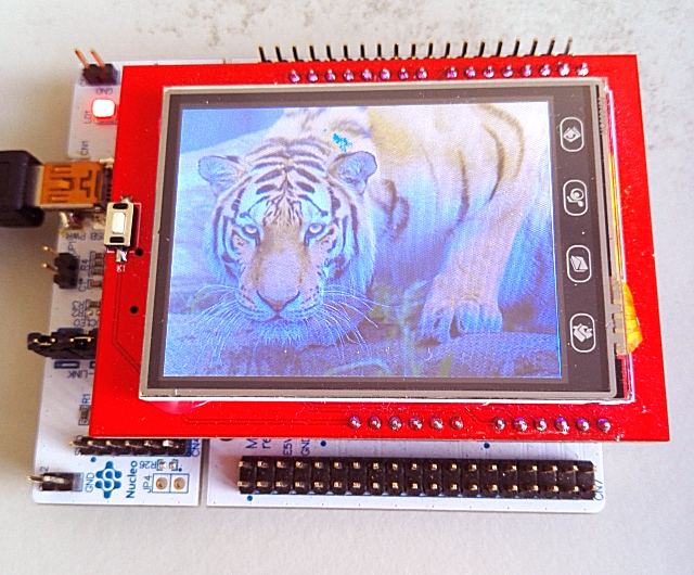

Hallo Ralph,
ich habe dein Tool gerade auf nem Linux Rechner kompiliert und die BMP
16 Farben konvertierung durchgeführt. Den Code für die Ausgabe habe ich
meinem ILI9341 Treiber hinzugefügt und soweit funktioniert auch die
Darstellung auf dem Display. Also Tool inklusive BMP16 code sind ok.
In einem 2ten Versuch habe ich mich an das PCX256 Format herangemacht
aber hier scheint etwas nicht zu funktionieren, die Ausgabe die ich von
dem Tool erhalte ist extrem kurz und die Farb Palette fehlt.
Das PCX256 Bild habe ich mittels Irfanview aus einem BMP erzeugt /
gewandelt. Das Bild mal anbei. Kannst du dir das einmal ansehen ?

OP #5953369
So, jetzt bin ich mal kurz dazu gekommen mir deinen Tiger "anzusehen".
Ich konnte da nichts fehlerhaftes erkennen und IMAGE2C hat die PCX-Datei
klaglos konvertiert.
Vielleicht hast du die Kommandozeilenparameter falsch angewendet ? (mein
Tool ist hier nicht sehr fehlertolerant).
Erzeugen der Imagedateien OHNE die Farbpalette:
image2c -f pcx256 -i tiger.pcx -o tigerpcx.c
Erzeugen der Farbpalette
image2c -f pcx256 -i tiger.pcx -i tigerpal.c -p
Ich habe deine Datei tiger.pcx genommen so, wie du sie hier hochgeladen
hattest.
Hier ist angemerkt: Das Foto des Tigers ist so detailiert, dass bei dem
PCX-Format kaum hintereinander anliegende Flächen existieren so dass das
Bild im PCX-Format groesser als im BMP-Format ist.
Im Anhang hier habe ich mein Makefile-Projekt für ein Nucleo STM32F411
Board in Verbindung mit libopencm3 angehängt.
Foto im Thread hier ist das Nucleoboard in Verbindung mit einem 320x240
Pixel Paralleldisplay
Gruß Ralph
