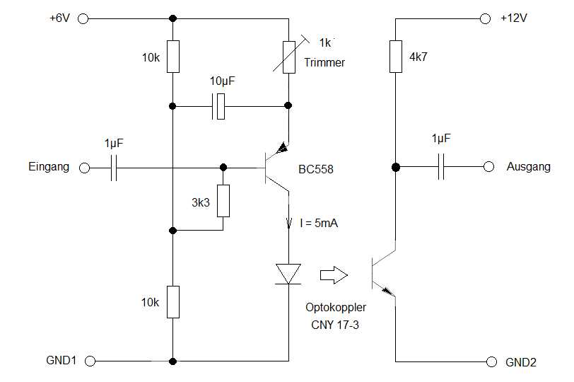

Rafael schrieb:> ich habe ein Audio Signal von einem Mikrophon im Bereich 30Hz - 1kHz und> möchte es über einen A/D-Wandler einlesen.
Dann trenne doch einfach das digitale Signal hinter dem ADC mit
Optokoppler oder ADUM1401.
Mit dieser Schaltung lassen sich NF-Signale von 32Hz bis 10kHz
galvanisch getrennt übertragen. Mit dem 1k Trimmer kann der Ruhestrom
für die Optokoppler-LED auf 5mA eingestellt werden.

Ach Du grüne Neune schrieb:> Mit dieser Schaltung lassen sich NF-Signale von 32Hz bis 10kHz> galvanisch getrennt übertragen. Mit dem 1k Trimmer kann der Ruhestrom> für die Optokoppler-LED auf 5mA eingestellt werden.
Der IL300 arbeitet aber mit einer Rückkopplung die eine gute Linearität
gewährleistet. Bei Farnell hatte ich den für ca. 4€ gesehen.
Mit einem Übertrager und nötiger Elektronik kommt man da auch nicht viel
billiger weg.
mfg Klaus
