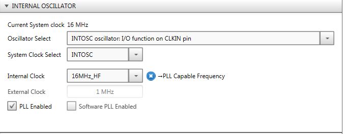

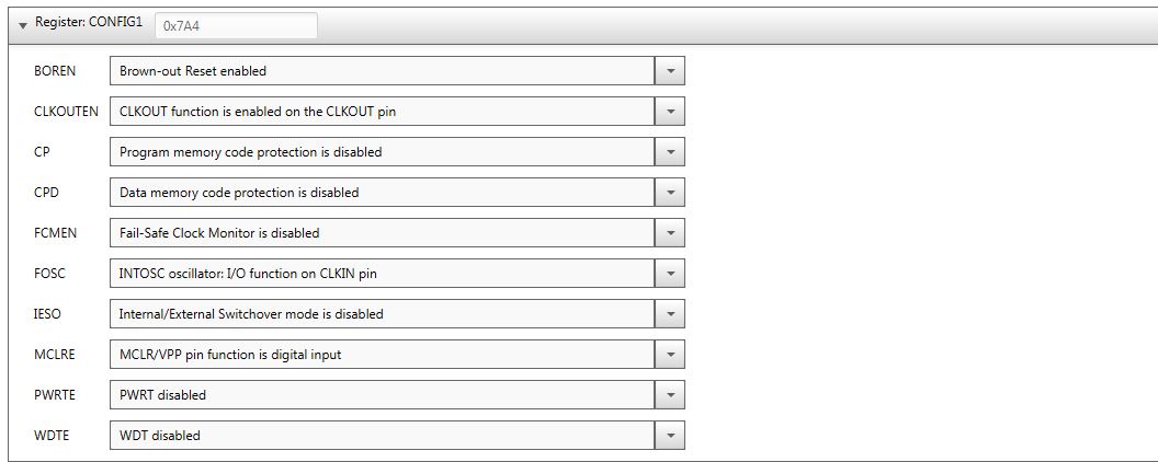

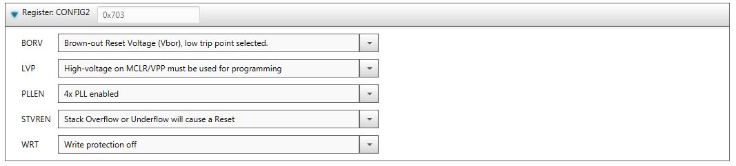

Poste doch mal alle Config Einstellungen und was in der Spalte Value des
Dialogs zum Erstellen der Config Bits steht...
von PIC-Neuling85 (Gast)
So hier mal die config.
Ich hoffe hier fällt jemand noch was dazu ein .....
von Dirk F (Gast)
Schau Dir mal im Datenblatt das Schaltbild der Oszillators an.
Ich denke, OSC2 kann nur mit Clock versorgt werden, wenn OSC1  mit
externen Takt versorgt wird.
Den internen Takt nach außen geht wohl nicht.....
von Volker S. (vloki)
Also bei mir geht's ;-)
Ist zwar ein 16F1825, aber damit kommen 125kHz raus:
