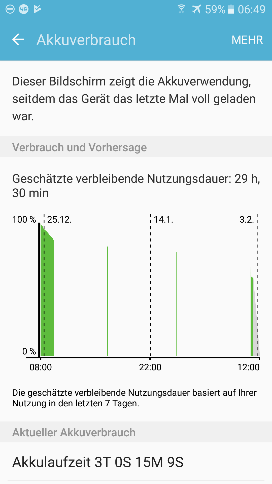

habe mein Galaxy S5 mit 60% Akkuladung ca. 2 Monate ausgeschaltet
weggelegt, nun meldet es sich beim Einschalten mit "Akku schwach" und
ich sehe 8% Ladezustand. Taugt der originale und extrem wenig benutzte
Akku nix, oder führt das Teil sein Eigenleben auch in ausgeschaltetem
Zustand fort?
Grüße von Harald
#5718846
Etwas Verbrauch gibts auch bei abgeschalteten Handys. Je nach Typ
irrelevant bis spürbar. Ich wäre auch nicht überrascht, wenn ein alter
Akku eine höhere Selbstentladung hat.
Da das S5 aber einen leicht entnehmbaren Akku hat => raus damit.

Ich vergaß zu erwähnen, dass im S5 keine SIM-Karte steckt.
Mit nach hause telefonieren ist da also nix.
Zudem ist der Flugmodus eingeschaltet.
Werde also mal den Akku rausreißen und 2 Monate liegen lassen.
Dann hätte man Klarheit, was die Selbstentladung des Akkus angeht.
Hat jemand Erfahrungen, bei welchem Entladezustand das S5 aufhört, den
Akku leerzusaugen? 8% Ladezustand sind meines Erachtens schon etwas
happig.

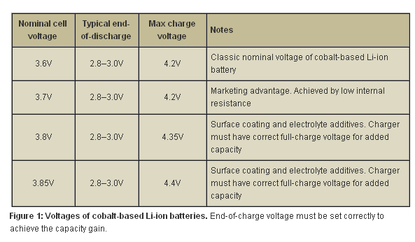

Habe hier einen weiteren S5-Akku seit ca. 4 Monaten in der Schublade
liegen. Mit gemessenen 3.8V weggelegt - und eben 3,8V gemessen. So kenne
ich das von LiPo-Zellen.
Wieso steht da eigentlich 3,85V drauf, habe ich was nicht mitbekommen?
Dann sehe ich eben 4 Pins, nur 2 davon führen Spannung.
Kennt jemand die Bedeutung der anderen beiden Pins?

Mike J. schrieb:
> Fehler.
> A. K. schrieb:
>> Nominal cell voltage  Typical end-of-discharge
>> 3.6V    2.8–3.0V      *4.1V*  !
Also dann einmal richtig (Bild).
Interessant die Notes in der 2. Zeile: Marketing advantage
So hat die gleiche Zelle plötzlich mehr Energie.
test schrieb:
> Gibts schon länger, läuft unter dem Begriff HV Akku. Die oberen und
> unteren Grenzen weiter auszureizen ist eine Möglichkeit da noch etwas
> mehr Kapazität rauszuquetschen.
Oder die eh schon magere Lebensdauer der Li-Akkus weiter zu verkürzen:
"... these batteries have a shorter cycle life than a regular Li-ion;
the calendar life can also be less. Since these batteries are mostly
used in consumer products, the longevity can be harmonized with
obsolescence, making a shorter battery life acceptable."
https://batteryuniversity.com/learn/article/confusion_with_voltages
He he ... wie lustig.
"End-of-charge voltage must be set correctly to achieve the capacity
gain."
Übersetzt:
"Die Ladeendspannung muss korrekt eingestellt sein, um die
Kapazitätssteigerung zu erreichen."
Jetzt noch mal richtig übersetzt:
Wenn man die angegebene Lade-Schluss-spannung nicht erreicht, dann würde
sich die Lebensdauer beträchtlich verlängern ... und das wollen wir ja
nicht, es sind ja schließlich "Konsumenten-Wegwerf-Produkte" um Profit
zu generieren und die müssen nun mal eine endliche (möglichst zeitnahe)
Haltbarkeitsgrenze aufweisen.
Wäre ja blöd wenn man mit nur jeweils maximal 80% der genutzten
Akkuladung sein Telefon ein Jahrzehnt nutzen könnte ohne dass sich die
Laufzeit des Telefons nennenswert verändert. Die Leute wäre
wahrscheinlich nicht unzufrieden mit ihrem Telefon und Apple müsste auch
nicht die CPU-Geschwindigkeit per Patch senken damit einem das Telefon
alt und untauglich vorkommt.
Ja ja ... so sind se, diese Halunken.
