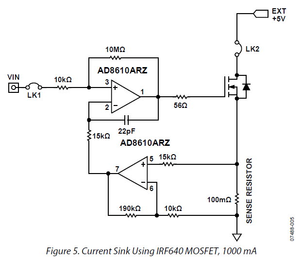

Ich möchte eine Stromquelle für "High-Power-LEDs" aufbauen. Das Ganze
soll in einen Versuchsaufbau integriert werden, aus verschiedenen
Gründen möchte ich deshalb keine PWM sondern einen linearen Treiber
verwenden. Strom sollte das System bis max. 1A (dauer) liefern können.
Ich habe mich zunächst mal an Standardbeispielen orientiert, wie im
Anhang gezeigt. Das Beispiel stammt aus dieser App-Note:
https://www.analog.com/media/en/technical-documentation/application-notes/an-968.pdf
Da hier der FET direkt vom OpAmp getrieben wird, frage ich mich, wie
schnell das System tatsächlich schalten könnte. Ich würde grob geschätzt
eine Grenzfrequenz von ca. 10 kHz anstreben, sodass ein Rechteck mit 1
kHz noch halbwegs rechteckig bleibt.
Ich habe folgendermaßen gerechnet und wüsste gerne, was alles falsch
daran ist ... ;-)
Ein potentieller FET wie zB IRF640 hat laut Datenblatt eine Gateladung
von 70nC, die der OpAmp umladen muss. Der OpAmp liefert bis 30 mA.
Schlicht und einfach gerechnet könnten die 70 nC bei 30 mA in
t = Q/I = 70e-9C/30e-6A = 2.3e-6 sec
bewegt werden. Diese Zeit entspricht einer Grenzfrequenz von
fc = 1/(2pi*tau) = 6.82e4 Hz = 68.2 kHz
Damit wäre ich ein gutes Stück schneller als gewünscht und der Aufbau
würde so (ohne extra Treiber für den FET) seinen Zweck erfüllen.
Was habe ich alles nicht bedacht :-)
Danke für alle Hinweise!

10kHz ist keine grosse Herausforderung, aber ich würde wegen der
geringeren Kapazitäten einen Bipolartransistor bevorzugen.
Je nachdem, wie genau die Geschichte sein muss, und wenn der
Wirkungsgrad keine Rolle spielt, genügt auch ein simpler als
Konstanstromquelle beschalteter Transistor, und die Modulation erfogt
über einen zweiten Transistor, der die LED kurzschliesst.

von ArnoR (Gast)
Lux schrieb:
> aus verschiedenen
Du hast gesehen, daß der Regel-OPV eine Mitkopplung hat? Er ist also ein
Schmitt-Trigger, kein linearer Verstärker.

von Sven S. (schrecklicher_sven)
Du bist im Irrtum. Im Gegenkoppelzweig wird die Spannung verstärkt, was
die sehr geringe Mitkopplung mehr als ausgleicht.
Du meinst die 10MOhm? Die habe ich zwar nicht ganz verstanden, aber mal
als im Prinzip nicht vorhanden eingestuft ... Kannst Du mir die
erklären.
Lux schrieb:
> Warum würde der FET bei der berechneten Grenzfrequenz schwingen?
Würdest Du die Stromquelle mit dieser Frequenz schalten, käme der Mosfet
nicht mehr mit.
Im Linearbetrieb schwingt da nix.
Lux schrieb:
> dabei geht es vor allem um einen schnellen
> Einschaltvorgang,
Der ist mit Sicherheit gegeben.
Im dynamischen Betrieb verursacht die Gate-Source Strecke des Mosfet
einen Spannungsverlust. Die Mitkopplung gleicht das etwas aus.

von ArnoR (Gast)
Na wie du meinst. Jeder darf glauben was er will.
Die Mitkopplung kann durch die Gegenkopplung nicht "ausgeglichen"
werden. Das Ausgangssignal des OPV verändert die "Führungsspannung" am
nichtinvertierenden Eingang. Da kann das Signal am invertierenden
Eingang nur noch folgen, und genau darauf regelt die ganze Anordnung.
Sinn der ganzen Sache ist es wohl, eine kleine positive Offsetspannung
zu erzeugen, um zu verhindern, daß der Ausgang der Regel-OPV bei kleinen
Eingangsspannungen in die negative Sättigung läuft. Die Offsetspannung
des Shuntspannungsverstärkers wird nämlich um den Faktor 20 verstärkt.
von Lurchi (Gast)
Der Verstärker für den Shunt sollte etwas niederohmiger ausgelegt
werden. Der AD8610 wäre nicht unbedingt meine erste Wahl für eine 1 A
Stromquelle - das darf es auch ein BJT basierter sein, mit weniger
Drift.
Der MOSFET sollte einiges kleiner sein - für 5 V braucht man keine 200 V
Type. Auch in linearen Bereich sollte bei nur 5 V noch ein 50 V Typ
ausreichen.
Die Rechnung mit der Gate Ladung und dem maximalen Strom des OPs gibt so
etwas wie die Slew rate. Die Gate Ladung im linearen Bereich ist wohl
noch etwas kleiner als der Wert zum Schalten von 160 V und bis 10 V Gate
Spannung.
Ob die Schaltung mit den 22 pF noch stabil ist, hängt ggf. vom Aufbau
und der parasitären Induktivität des Shunts ab.
Je nach MOSFET und Strom muss man bei der Schalung mit dem Verstärker am
Shunt mit Überschwingern beim Strom rechnen. Vor der Tendenz her lieber
einen größeren Shunt und weniger Verstärkung.

von ArnoR (Gast)
Lux schrieb:
> Also: könntest Du (oder
> jemand anderes) etwas im Sinne Deines Postings vorschlagen?
Deine ganz oben gezeigte Schaltung ist wohl nicht stabil. Eine AC-Simu
mit dem OPV-Model von AD zeigt bei etwa 1MHz eine starke Überhöhung und
Phasendrehung von 240°. Die Tran-Simu bestätigt das, die Schaltung
schwingt mit knapp 1MHz.

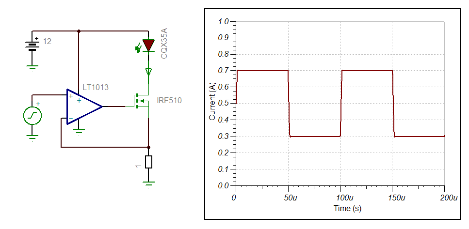

Ich schlage mal eine ganz einfache Schaltung mit dem LT1013 und einem
IRF510 vor. Die hab ich mal für Hochleistungs-Laserdioden aufgebaut und
problemlos betrieben.
von Lux (Gast)
Danke!
von Lux (Gast)
P.S.: die CQX35 ist hier aber nur ein Platzhalter, oder? ;-)
von ArnoR (Gast)
Ja.
