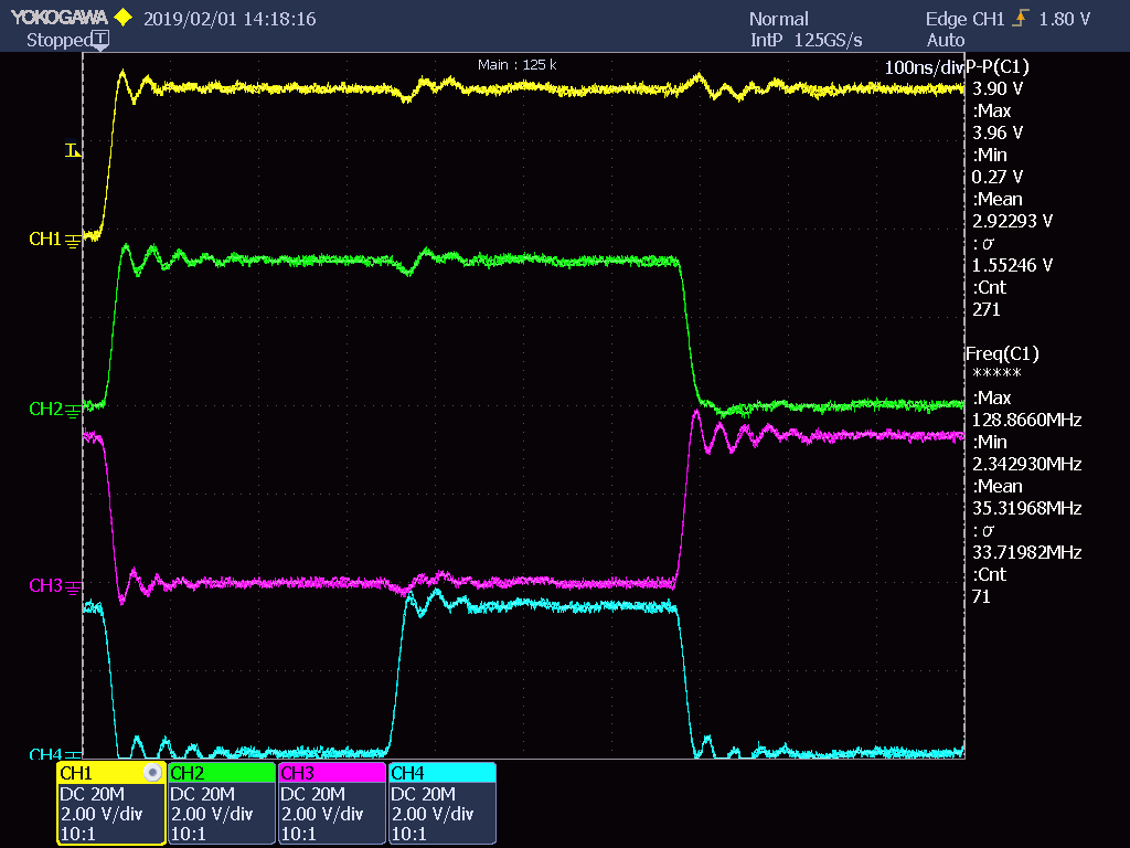

ich habe gerade das Problem, das mir auf meinem FPGA, trotz identischer
Ansteuerung, der Inhalt eines Block RAMs mit einem Takt Verzögerung
ausgegeben wird, während die Daten des anderen Block RAMs genau richtig
ausgegeben werden.
Könnte es sein, dass das Synthesetool (iCEcube2) einfach ein Flip-Flop
platziert, ohne das es in VHDL beschrieben wurde?
Oder jemand vielleicht einen anderen Tip?

Im log sollte stehen mit welchen Parametern (bsp Output FF-stages) der
embedded RAM betrieben wird.
Ferner zeigt das scope bild sicher nicht, wann die Signales aus dem
FPGA-internen Ram purzeln, sondern wann sie aus den zum Debugging
benutzen IO-Pins tröpfeln. Gut möglich das bei rausrouten der Signale
die Verzögerung entsteht.
Oder da die Signale nicht beschriftet sind, du dir selbst ins Knie
schiesst und die falschen Signale miteinander vergleichst.
Was sagt den die Simu der debug-pins ?

Bei den Oszi-Bildern ist das obere Signal das Fsync, dann kommen die
Daten, ADDR(1) und dann ADDR(0).
Bei dem Bild TDM_ADR_ROM kann man sehr gut erkennen, dass beim
Fsync-Impuls die Adresse 0 anliegt, die Daten, die fest im Block RAM
definiert sind aber einen Takt verzögert augegeben werden.
Bei dem I2S_ADR_ROM wird bei der Fsync-Flanke gleich das richtige
Datenbit ausgegeben.
Einen Unterschied gibt es doch, der Block RAM für I2S wird mit 3,072 MHz
betrieben, während der Block RAM für TDM mit 6,144MHz betrieben wird.
Wegen FF hinter Block RAM habe ich im Floor Planner geguckt und da ist
z.B. ein SB_DFF Element drin, das auf den IO mit dem richtigen Timing
führt.
OP #5721069
nein ich habe die RAM-Blöcke selber instantiiert.
Die Signale der Readports führen direkt auf jeweils einen Ausgang.
Eine weitere Sache ist auch noch interessant, wenn ich den Code so
umstelle, dass in die RAMs reinschreibe, bevor ich sie auslese, dann
werden die Daten mit einem weiteren Takt Verzögerung ausgelesen.

Hm, wenn ich es richtig verstehe, wird in keines der beiden Blöcke
geschrieben, da das write enable WE auf '0' liegt. Oder ist es low
active?
Dann sehe ich da zwei verschiedenene Takte pro RAM. Verschiedenene
Taktdomainen sind immer ein guter Grund für ein Tool zusätzlich FF zur
synchronisation.
einzubauen.
Ob und was das Tool eingebaut hat, steht üblicherweise im Log-file, das
sollte aussagekräftiger sein als das Code-schnipsel. Aus dem wird auch
ersichtlich, ob und welche Generics auf default value sind und welche
Wirkung das hat.
Und es stellt sich die Frage nach der Phasenlage zwischen den beiden
Referenztakten in den Scope-Bild. Mglw. vermeint man einen Unterschied
zu sehen, wo keiner ist.
Eine Simulation kann auch darüber mehr Klarheit verschaffen.
OP #5721117
@Mampf F.:
ich habe aber ein iCE40 Ultra FPGA (iCE5LP). Soweit ich weiß, werden nur
die iCE40 Ultra Plus FPGAs von Radiant unterstützt. Die iCE5LP reichen
vom Speed und von der Funktionalität vollkommen aus und bei Bedarf kann
man dort bei dem QFN-Package Bausteine mit mehr Logikzellen bestücken.
Preislich sind sie auch ok.
@C. A. Rotwang:
ja bei dem Codeschnippsel habe ich den RAM als ROM betrieben, um sehen,
wie die Daten aus dem RAM gelesen werden. Davon sind auch die Bilder
ganz oben.
Ich nehme ja extra einen Dual-Port-RAM, damit ich dort zwei
unterschiedliche Takte anlegen kann.
Im Grunde genommen, will ich mir aus einem TDM-Frame die ersten beiden
Kanäle von vier herauspicken und über I2S ausgegeben. Die
Fsync-Frame-Dauer bleibt dieselbe aber die I2S-Bitclock läuft nur halb
so schnell, wie die TDM-Bitclock.
Der zweite Block-RAM ist dazu da, einen I2S-Stream zwischenzuspeichern
und ihn über TDM auszugeben.
Theoretisch kann ich den RAM auch nur mit der TDM-Bitclock betreiben.
Die I2S-Bitclock wird FPGA-intern sowieso aus der TDM-Bitclock erzeugt.

OP #5808559
zwischenzeitlich hatte ich Kontakt mit dem Support.
Vom Support habe ich ein paar Anregungen bekommen, eine wirkliche Hilfe
waren die aber leider nicht.
Was mir aber schon mal geholfen hat, war die Definition eines
Clock-Timing-Constraints für die Synthese. Ich dachte vorher, dass ein
Timing-Constraint für das P&R reichen würde. So konnte zumindest eine
Verzögerung von einem Takt in beide Richtungen beseitigt werden.
Leider blieb dann noch eine Verzögerung von einem Takt in eine Richtung
übrig, die dann jetzt durch das Starten des Lesevorgangs bei Adresse '1'
anstatt bei Adresse '0' beseitigt wurde. Vom Support bekam ich dazu noch
