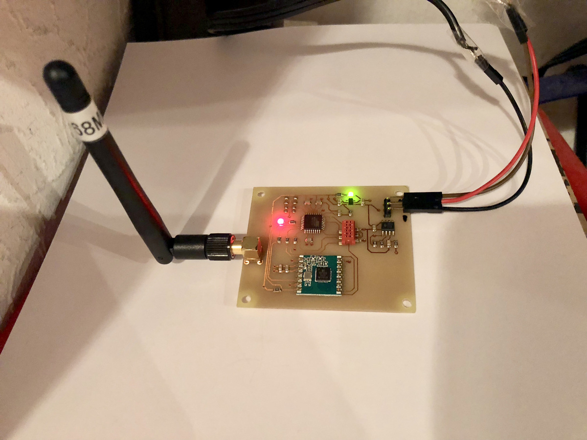

ich habe eine Homeautomation Zentrale auf Basis eines Raspberry Pi,
eines selbstgebauten RFM69 "Hat", das 868 Mhz funkt.
Und auf dem Raspi seit neuestem Docker-Container z.B. mit einer
REST-API, die Befehle entgegennimmt und per RFM69 rausfunkt.

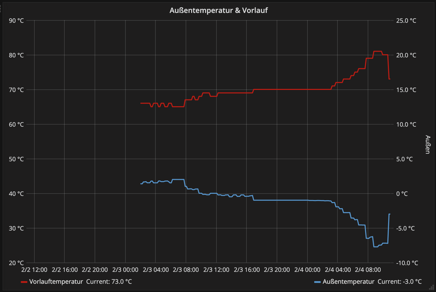

Jetzt würde ich gerne Daten sammeln von Sensoren oder z.B. der aus dem
Internet ermittelten lokalen Außentemperatur sowie der dazu ermittelten
Vorlauftemperatur der Heizung. Und sie dann in Diagrammen visualisieren.

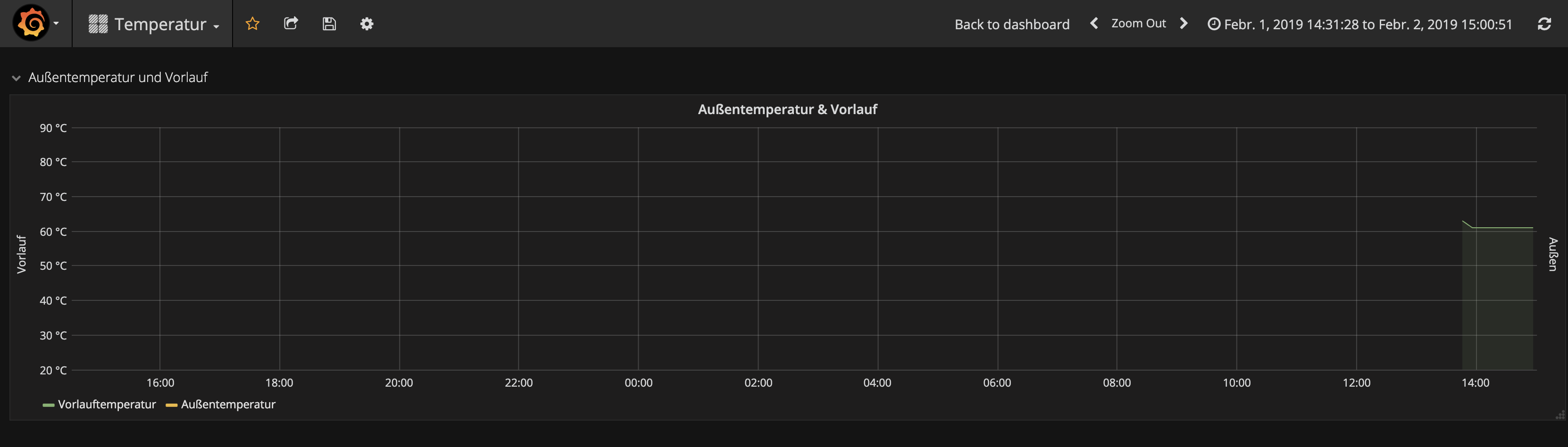

Daten laufen schon mal rein...
http://<ip>:8086/query?&epoch=ms&db=iot&q=select+*+from+heater&pretty=true

Läuft!
Hier ein Temperaturchart meiner Heizungssteuerung für etwas mehr als 1
Tag.
Gerade auch dabei die Daten meiner Homematic-Raumthermostaten
einzusammeln und zu zeigen.
Wenn ich das richtig gesehen habe in den Daten, dann sehe ich sogar die
Ventilposition der Heizkörpersteller. D.h. ich kann dann Heizkurve,
Vorlauftemperatur und die Öffnungsrate der Ventile pro Zeiteinheit in
Bezug setzen und herausfinden, ob meine Vorlauftemperatur zu hoch, zu
niedrig oder richtig ist... Das ist spannend.
Die Heizungssteuerung besteht aus einer Schaltung mit ATMega 328 und
RFM69 Funkmodul, das von der Zentrale (Raspberry Pi mit selbstgebautem
Hat für ATMega 328/RFM69) alle 10min eine aktualisierte
Vorlauftemperatur durchgefunkt bekommt und entsprechend eine analoge
Spannung auf den 789-Port der Vaillant-Heizung gibt.
Auf der Zentrale läuft ein Script, das alle 10min das aktuelle Wetter
von openweathermap.org abholt und nach passender Heizkurve die richtige
Vorlauftemperatur errechnet.
Die Steuerung ist seit 1,5 Jahrem in Einsatz, bisher allerdings noch nie
so transparent wie jetzt. Schön zuzusehen.
