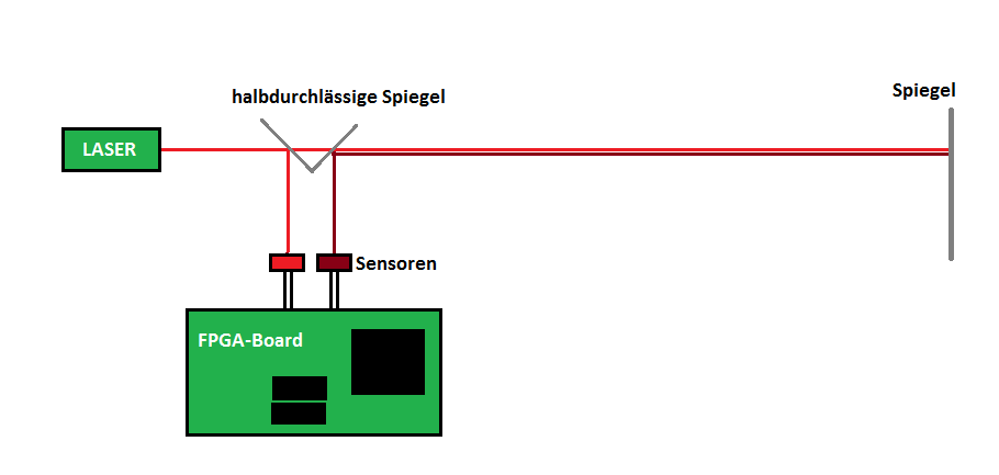

Eine Idee die mir kam: Lichtgeschwindigkeit: 300 *10^6 m/s t für 30m = 100ns t für 9m = 30ns Fpga-Taktfrequenz = ~600 MHz -> T= ~1,67ns Highspeed-Pmod -> zu langsam aber Mipi Csi-2 Pcam-Port: Line Rate (Data Rate per Lane) = 1.485 Gbps/2-lane = 742.5 Mbps MIPI Bit Clock Frequency = 742.5/2 = 371.25 MHz -> schnell genug Das und die angehängte Paint-Zeichnung erkären meinen Gedanken kurz und bündig denke ich. Vorstellen würde ich mir das vielleicht in die Richtung, dass die Pcam-Port-Geschichte mit 2 Leitungen betrieben wird, die jeweils mit einem der beiden Sensoren so verschaltet sind, dass eine 1 anliegt, sobald ein Laserstrahl auftrifft. Aus der zeitlichen Differenz.... Würde es sich lohnen, sich das Projekt als Fernziel zu setzen? Falls ja, wo würdet ihr die größten Hürden festmachen? Oder wäre soetwas selbst für erfahrene Professionals eine Herausforderung oder eher sogar kompletter Blödsinn? Zweifeln tu ich ein wenig daran, dass sich ein Pcam-Port so einfach als Ultra-Highspeed-Pmod-Port missbrauchen lässt. Die Reaktionszeit von günstigen Lasersensoren, könnte ich mir vorstellen, ist vielleicht ein weiterer Knackpunkt (oder würdens da solche Arduino-Lasersensoren tun?). Vielleicht wäre ein FPGA hier auch völlig fehl am Platz weil die Zeitdifferenz anders rein analogelektronisch zu messen nur Murks sein kann... ...ich weiß es nicht und was ich mit Google finde ist alles augenscheinlich eher auf Physikernivaeu Dr.-Stufe. Was denkt ihr dazu?
Und welche neue physikalische Erkenntnis soll bei einer solchen Geräteentwicklung herauskommen? Nebenbei, solche Geräte existieren schon seit wievielen Jahren? Aber rein aus Elektrotechnischer Sicht durchaus interessant.
Du suchst nach "time to digital" und findest sowas https://www.ohwr.org/projects/tdc-core/wiki Damit wäre das schon fertig... ? Das analoge Frontend (Ansteuerung des Lasers bzw. Einlesen des reflektierten Licutsimpulses) ist also die eigentliche Herausforderung.. Friedemann F. schrieb: > was ich mit Google finde ist alles augenscheinlich eher auf > Physikernivaeu Dr.-Stufe. Such mal nach /tdc FPGA board Aachen/
Mathias B. schrieb: > Und welche neue physikalische Erkenntnis soll bei einer solchen > Geräteentwicklung herauskommen? Nebenbei, solche Geräte existieren schon > seit wievielen Jahren? > Aber rein aus Elektrotechnischer Sicht durchaus interessant. Nein, eine Erfindung soll es nicht sein :)
Lothar M. schrieb: > Du suchst nach "time to digital" und findest sowas > https://www.ohwr.org/projects/tdc-core/wiki > Damit wäre das schon fertig... ? > > Das analoge Frontend (Ansteuerung des Lasers bzw. Einlesen des > reflektierten Licutsimpulses) ist also die eigentliche Herausforderung.. > > Friedemann F. schrieb: >> was ich mit Google finde ist alles augenscheinlich eher auf >> Physikernivaeu Dr.-Stufe. > Such mal nach /tdc FPGA board Aachen/ Oha. Danke. Das scheint allerdings ein Stichwort zu sein, TDC. Klasse! Falls es jemanden interessiert, ich habe hier direkt eine Bachelorarbeit dazu gefunden - scheint entsprechend vergleichsweise verständlich zu sein. https://www.institut3b.physik.rwth-aachen.de/global/show_document.asp?id=aaaaaaaaaamlexe /edit Hab schneller hochgeladen als nachgedacht, sorry. Falls nicht gerade unnötig Platz belegt werden soll kann die Pdf auch gerne wieder gelöscht werden (Ich selber kanns ja nicht)

- Wie willst du die Pulse bzw. die Modulation erzeugen? Pulslaser? - Wie wird das digitalisiert? Threshold? Vergiss nicht, dass die Menge an Signal die du bekommst quadratisch mit dem Abstand abnimmt, also welchen Threshold auch immer du für 1 Meter wählst wird vermutlich bei 10 Meter nicht mehr gehen. - Analog abtasten hat den Vorteil dass du den Peak subsampeln kannst und dadurch bessere Genauigkeit erreichst. - Der 2. halbdurchlässige Spiegel ist schlecht, weil er einen Teil des Signals verliert, aber das Optikdesign muss man eh nochmal überdenken ;)

Moin, einfache Impulsmessung reicht nicht, du musst schon ein Lock-In-Verfahren wie bei den gängigen TOF-Sensoren anwenden. Und passende Lichtquelle finden plus Ansteuerung hinbekommen, dass du mit um die 20MHz modulieren kannst, dein ausgewählter Phototransistor sollte die Bandbreite natürlich auch etwa abdecken.
Strubi schrieb: > Moin, > > einfache Impulsmessung reicht nicht, du musst schon [...] Sven B. schrieb: > - Wie willst du [...] Es geht mir momentan allein um die Frage der Machbarkeit. Die ist jetzt anscheinend mindestens soweit beantwortet, dass die Idee nicht völliger Blödsinn ist. Ich studiere ET im 3. Semester und möchte ein Projekt für mich privat um dazuzulernen und bei dem Übergewicht an Theorie den Spaß an der ganzen ET-Geschichte nicht zu verlieren. Großes Interesse habe ich für FPGAs und meine Analogelektronikkenntnisse sind noch ziemlich mangelhaft. Was zumindest das beides angeht, kommt mir dieses Projekt ziemlich sinnig vor. Aber das wie und was und womit steht erst ernsthaft zur Debatte, wenn ich weiß, dass das mein Projekt sein wird. Jedenfalls bin ich seit dem ich eure Posts gelesen habe um einiges begeisterter als vorher. Die TDC/TOF-Geschichte wäre ein richtiges FPGA-Kunststück, auf sowas habe ich Lust! Wahnsinnig interessant, was ich ganz grob gesehen habe bis jetzt. Hab aktuell nur komplett keine Zeit aber in ein paar Wochen sieht das anders aus. Ich hoffe unter anderem nur, die nötige Hardware würde sich in einem bezahlbaren Rahmen halten. Ein FPGA- bzw. SoC-Board habe ich zwar (Zybo Z7-20), aber Laser, Spiegel, Sensoren usw. würden sich bestimmt ganz schön läppern... Ich nehme an mit Laserpointer und Arduino-Kit-Lasersensoren würde sich da nicht viel erreichen lassen.... *(?)* FPGA vs. Lichtgeschwindigkeit... voll geil! :)

@TO dein problem ist das analoge frontende wie weiter oben schon erwähnt...alleine einen steilen laserpuls zu erzeugen ist nicht ohne.... es hat schon einen guten grund wieso entfernungsmessungen im low cost bereich per triangulation angefertigt werden... lies dir mal ein paar paper über ToF techniken durch...danach wirst du dir mangels equipment ein anderes projekt suchen.
Friedemann F. schrieb: > Es geht mir momentan allein um die Frage der Machbarkeit. Machbarkeit von was genau? Welche Problemstellung willst Du lösen? Abstandsmessung 1-50m? Mit welcher Genauigkeit?

Moin, kurz gesagt, lass es :D Ich habe sowas mal beruflich gemacht und wenn irgendwas sinnvolles dabei rumkommen soll ist der FPGA Krempel dein geringstes Problem. Wenn es um mehr als ein paar Meter Reichweite geht brauchst du einigermaßen gute Optiken und Pulslaser im mindesten 2 stelligen Watt bereich. Dazu ein analoges Frontend und viel patentierte Technik um daraus auch eine Schaltschwelle zu machen die Sinn macht. Der Dynamikumfang ist riesig und die Bandbreite auch. TDC im FPGA ist kein Problem und wird auch so gemacht, wenns genauer sein darf, nimmt man einfach einen externen wie den AMS GPX2 und schon liegt man bei 2 stelligen ps. Der optische Aufbau wie oben gezeigt ist auch nicht wirklich geeignet. Ich habe solch ein System zu Forschungszwecken schon gebaut und allein der optische Teil ist für Entfernungen > 30m eine Kunst, wenn du nicht ewig viel Pulsleistung am Laser verwenden willst.
Das sehe ich irgendwie etwas weniger kritisch. Vor allem kommt es darauf an, in welcher Zeit du welche Genauigkeit erreichen willst auf welchen Abstand. Wenn du in 10 µs auf 100 Meter 3 mm rms Genauigkeit haben willst, wirst du mit der 5 mW-Laserdiode nicht weit kommen, das ist sicherlich richtig -- dafür braucht's schon eher ein Watt mittlere Leistung oder so. Genügt dir hingegen ein Proof of Concept, so denke ich dass man das für quasi kein Geld aufbauen kann. Ich denke, mit der 5 mW China-Laserdiode für 30 ct, einer 1-Euro-Photodiode, einer Plastiklinse für 10 Euro und ein paar OpAmps für Treiber / Detektor müsste man sich etwas frickeln können, was im Zimmer auf eine weiße Wand 10-20 Meter auf zumindest ein paar cm vermisst. Es gibt ja auch haufenweise Krempel dieser Art, der macht entweder ungefähr was du vorschlägst oder die ältere analoge Variante mit der Sinusmodulation (die aber wenn man genau hinsieht einige Vorteile hat): https://www.robotshop.com/de/de/benewake-tfmini-micro-lidar-modul-12-m.html
Danke euch allen! Dumdi D. schrieb: > Friedemann F. schrieb: >> Es geht mir momentan allein um die Frage der Machbarkeit. > > Machbarkeit von was genau? Welche Problemstellung willst Du lösen? > Abstandsmessung 1-50m? Mit welcher Genauigkeit? Wenn, dann soll das kein Werkzeug werden. Ich muss 50m nicht gehabt haben, auch nicht einen Meter. Ein paar halt eben, was sich machen lässt. Das Stichwort Proof-Of-Concept, das scummos gerade gegeben hat trifft es wohl auf den Punkt. Lasernder schrieb: > Ich habe sowas mal beruflich gemacht und wenn irgendwas sinnvolles dabei > rumkommen soll ist der FPGA Krempel dein geringstes Problem. > Wenn es um mehr als ein paar Meter Reichweite geht brauchst du [...] > > Ich habe solch ein System zu Forschungszwecken schon gebaut und allein > der optische Teil ist für Entfernungen > 30m eine Kunst, wenn du nicht > ewig viel Pulsleistung am Laser verwenden willst. Du weißt offensichtlich genau wovon du redest, klasse, dass du dich zu Wort meldest. Heißt, was du sagst, im Umkehrschluss, dass bis zu 10m als Bastelarbeit machbar wären? Würdest du scummos Recht geben? ... Sven B. schrieb: > Genügt dir hingegen ein Proof of Concept, so denke ich dass man das für > quasi kein Geld aufbauen kann. Ich denke, mit der 5 mW China-Laserdiode > für 30 ct, einer 1-Euro-Photodiode, einer Plastiklinse für 10 Euro und > ein paar OpAmps für Treiber / Detektor müsste man sich etwas frickeln > können, was im Zimmer auf eine weiße Wand 10-20 Meter auf zumindest ein > paar cm vermisst. Mit einem solchen Equipment ein solches Ergebnis... Das wäre der Optimalfall. Ich denke wir werden Bescheid wissen, sobald sich Lasernder zurückmeldet. TestX schrieb: > dein problem ist das analoge frontende wie weiter oben schon > erwähnt...alleine einen steilen laserpuls zu erzeugen ist nicht ohne.... > es hat schon einen guten grund wieso entfernungsmessungen im low cost > bereich per triangulation angefertigt werden... lies dir mal ein paar > paper über ToF techniken durch...danach wirst du dir mangels equipment > ein anderes projekt suchen. Gut möglich, dass du im Endeffekt Recht behalten wirst. Ich bin jetzt mal erst noch gespannt, was Lasernder antworten wird -ob kurze Distanzen +- mehrere cm machbar sein könnten
TestX schrieb: > @TO > > dein problem ist das analoge frontende wie weiter oben schon > erwähnt...alleine einen steilen laserpuls zu erzeugen ist nicht ohne.... > es hat schon einen guten grund wieso entfernungsmessungen im low cost > bereich per triangulation angefertigt werden... So ganz nachvollziehen kann ich diese Sichtweise immer noch nicht. Natürlich ist das alles nicht trivial, aber es gibt ja Module in der 50-Euro-Preisklasse, die nach einem ähnlichen Verfahren arbeiten. Klar: der betriebene Aufwand kann für so ein System beliebig erhöht werden, und dann wird auch das Ergebnis entsprechend besser. Ich habe beruflich auch schon an so etwas gearbeitet, und was man da mit 100 mW Laserleistung erreicht, ist schon jedenfalls mehrere Größenordnungen über dem, was hier gewünscht wird.
