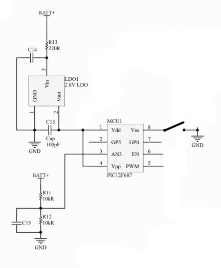

Hallo Zusammen,
ihc brauche hierzu bitte eine Beurteilung:
Ist es zulässig, einen Mikrocontroller wie zum Beispiel den PIC 12F683
über die GND Seite An/Aus zu schalten (siehe Schaltplan)?
An VDD liegt 2,8V an.
Batt+ sind 3V-4,2V.

Es ist schwierig einen uC abzuschalten weil du nie weißt über welche
Wege dann der Strom fließt. Das ist m.W nicht spezifiziert.
Hab das selber mal mit Vcc off probiert, das Ding lief munter weiter
weil die Spannung über einen I/O Port kam.  Das wird mit GND vermutlich
nicht besser sein.
Evtl- den deep sleep nehmen, dein 20k Spannungsteiler zieht dann in
jedem Fall mehr ;-). Evtl. über einen Port ein/ausschalten.
Der LDO nützt dir so auch wenig und Vpp sollte man auf jeden Fall über
nen Pullup steuern  (u.a. wg Proggen)
Die Batterie auch über die internen Schutzdioden nach Vdd entladen.
Meiner einer würde sich erst mal ein paar application notes über low
power Schaltungen ansehen.

Danke für deine Einschätzung.
VCC off funktioniert bei dieser Schaltung. Zumindest arbeitet die
Schaltung in diesem Fall nicht. Es fliesst dann allerdings ein Strom von
40µA in den Pin3. In welchem Zustand der uC dann genau ist, kann ich
auch nicht sagen.
Also GND zu schalten, ist jetzt nicht direkt schädlich, aber man weiß
nicht was so genau passieren wird?

Der 683 ist intern ein voll statisches CMOS-Device.
Will man sowas abschalten, reicht es im allgemeinen den
Takt abzudrehen. Entweder per Programm oder von aussen.
Dann fliessen nur noch Reststroeme.
Der Vorteil ist, dass alle vom Prozessor getriebenen
Pins nach wie vor valide Ausgangspegel haben.
Wenn man die gesamte Schaltung tatsaechlich stromlos machen will,
nimmt man einen High-Side-Switch vor dem Spannungsregler,
z.B. einen IRLML6402.
Da die restliche Schaltung fehlt, kann es natuerlich passieren,
dass sie parasitaer ueber die IOs versorgt wird.
Das wuerde bei einem geschalteten Ground aber genauso passieren...

Takt abschalten von aussen heisst zum Beispiel über ein "Enable"
Eingang?
Danke, gute Idee. Vor dem Spannungsregler macht doch tatsächlich am
meisten Sinn/ist am einfachsten.
Ja, es fließt dann allerdings ein kleiner Strom ~200µA vom
Spannungsteiler in den Pin3.
Ich habe hinter dem 220 Ohm Widerstand (vor dem Spannungsregler) mit
einem Kabel auf GND gezogen. Der Treiber geht wie erwünscht aus.
