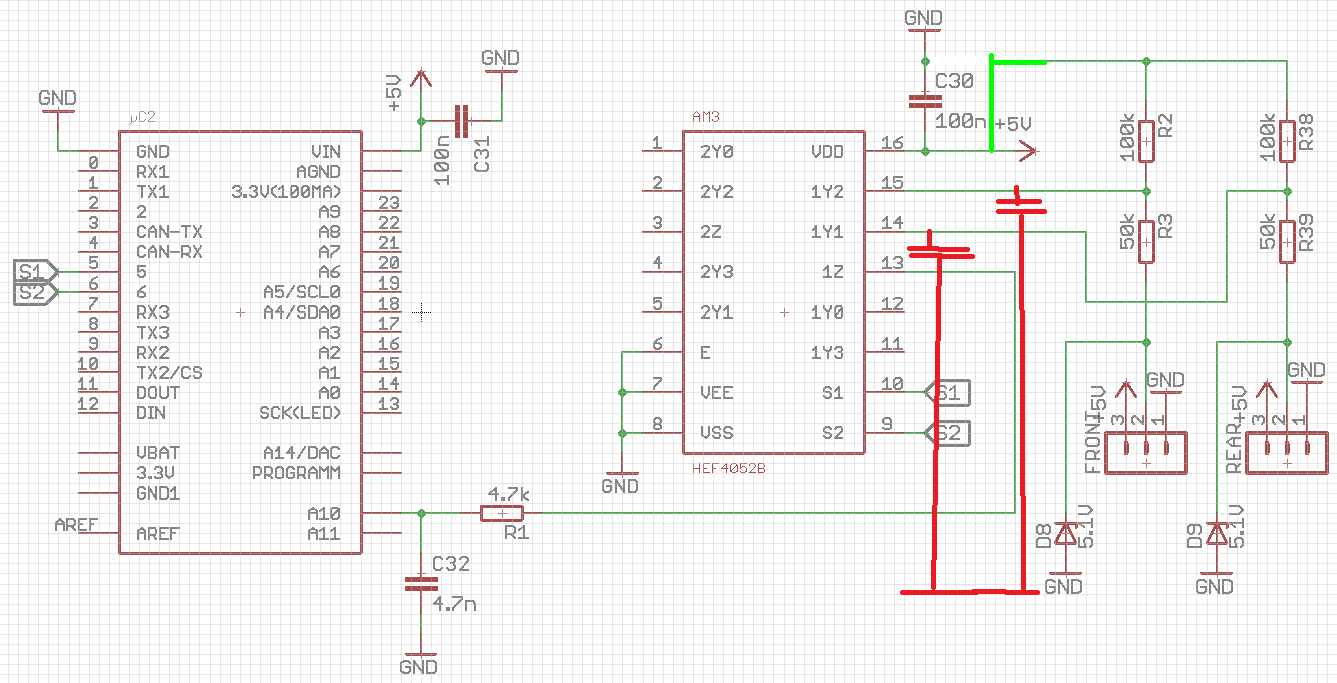

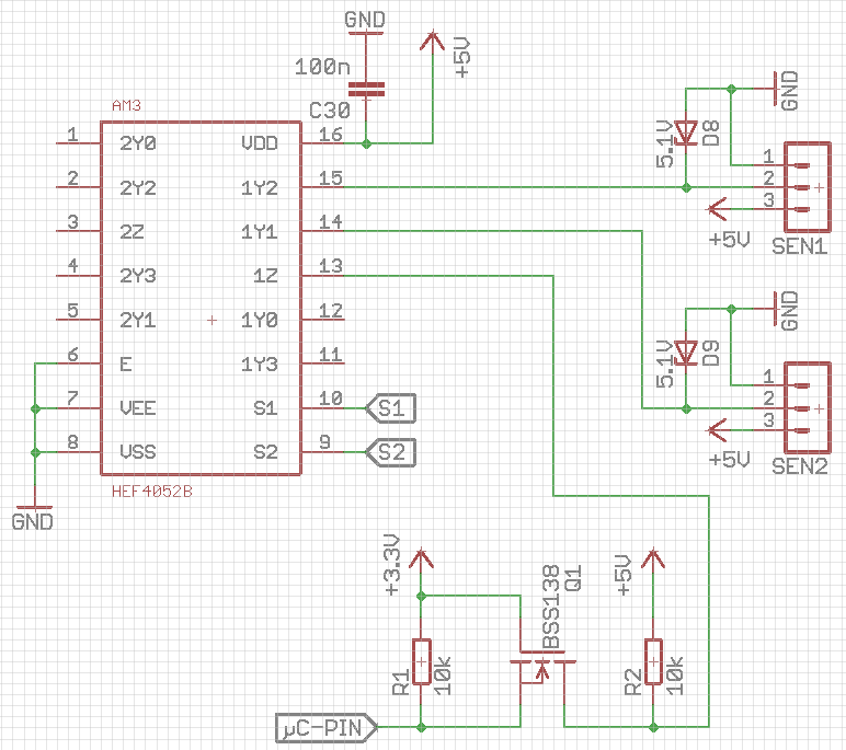

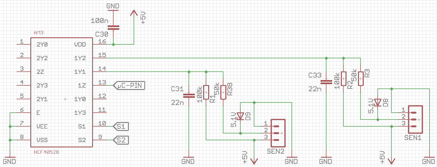

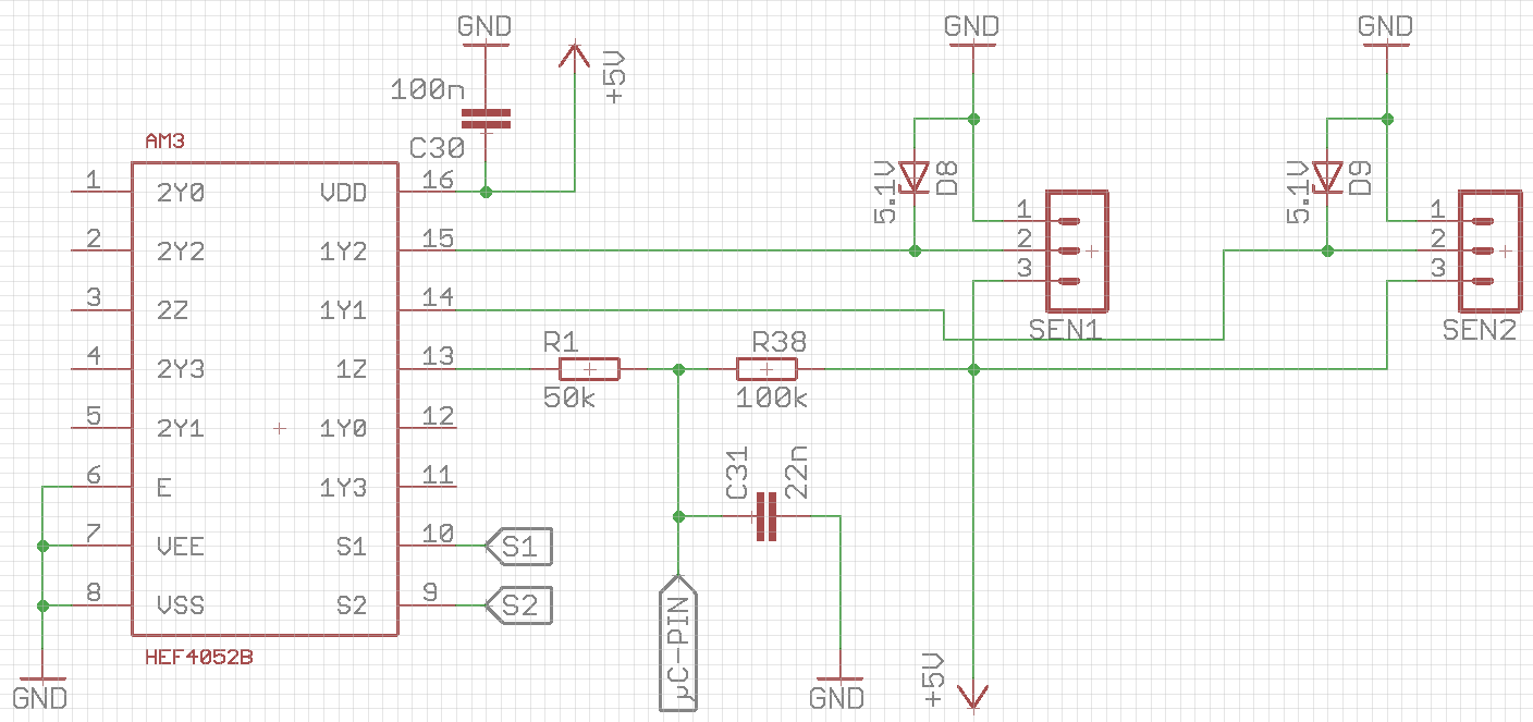

von Ray M. (ray_m)
Ok, das verstehe ich, wenn ich den Sensor abziehe habe ich
aktuell dünnsinnige Werte.
Wie berechne ich XXX damit ich unter 0.2V komme ?
0.5-4.5V vom Sensor --> 50k ---> 100k --> GND
                              |--> zDiode --> GND
                             4.7k
                              |--> XXX --> 3V3
                            µc-pin
von Soul E. (Gast)
Die 0,2 V bei 5 V Betriebsspannung entsprechen 0,13 V in Deinem 3,3
V-System.
Der maximale Eingangsleckstrom eines Portpins des ATmega328 liegt bei
+/-1 µA. Andere Controller, andere Werte. Steht im Datenblatt. D.h. der
Pin zieht oder drückt maximal 1 µA in Deinen Pulldown-Widerstand. Wenn
nun weniger als 130 mV abfallen sollen darf der Widerstand maximal 130
kOhm groß sein. Deine 100k sind okay, ich würde aber weniger nehmen.
Z.B. 20k.
Wenn der Sensor über ein längeres Kabel angeschlossen wird, gehört an
den Eingang ein Kondensator als ESD-Schutz. Z.B. 22 nF / 50 V. Dann der
Längswiderstand des Teilers (bei unten 20k oben 10k).
Ob Du eine Z-Diode brauchst oder nicht hängt davon ab mit welchen
Überspannungen gerechnet werden muss. Jede Überspannung am Eingang
drückt einen Strom durch den Längswiderstand des Teilers in den Portpin,
und dort über die ESD-Schutzstruktur (die Du als Diode ansehen kannst)
in die VDD. Wie hoch dieser Strom sein darf steht nicht im Datenblatt.
Zumindest nicht in dem, dass sich jeder frei herunterladen darf. Je nach
Controller sind das 100 µA ohne Beeinträchtigung des ADC und 1 mA ohne
Schädigung des Pins, bei manchen Modellen auch Faktor 10 darüber.
"Beeinträchtigung des ADCs" heisst der misst falsch wenn Du irgendwo
Strom reindrückst. Der zusätzliche Fehler liegt bei einigen Digits.
Neben dem ADC können auch andere quasi-analoge Funktionen gestört
werden. PLLs zum Beispiel. Der ATmega hat sowas nicht, 32bit-Controller
aber schon.
Gehen wir davon aus, dass Deine Schaltung bei Kurzschluß am
Sensoreingang ohnehin nicht mehr ordentlich funktioniert und bloß nicht
kaputtgehen soll. Damit wären wir bei 1 mA begrenzt über 10 kOhm, also
10 V Spannungsabfall am Widerstand. Plus die VDD, gibt 13,3 V. Wenn Du
mit Kurzschlüssen gegen Spannungen über 13,3 V rechnest macht die
Z-Diode Sinn, sonst kannst Du sie weglassen. Oder die Widerstände im
Spannungsteiler hochohmiger machen und nochmal neu rechnen. Aber nicht
zu hochohmig, der Leckstrom...
Direkt an den ADC-Pin gehört ebenfalls ein Kondensator. Direkt heisst
weniger als 8 mm Leiterbahn. Wenn der ADC misst zieht er ruckartig
Strom. Dadurch bricht die Spannung ein und Du misst einen Wert, der
zwischen dem zuletzt gemessenen und dem richtigen liegt. Quasi ein
Übersprechen des vorherigen Kanals. Das verhindert man, indem man am Pin
einen Stützkondensator vorsieht, der um die Auflösung des Wandlers
größer ist als die effektive Kapazität der S&H-Stufe. Bei einem
10bit-Wandler also 1000x größer. Steht manchmal im Datenblatt. Wenn
nicht, nimm 4,7 nF.
Widerstände nach Plus haben in Deinem Aufbau natürlich nichts zu suchen,
denn sonst würde sich bei offenem Eingang ja eine gültige Spannung
einstellen. Das Beispiel im Sensordatenblatt sorgt im Fehlerfall für 5
V, Deine Version erzeugt 0 V. Für die Funktion ist beides ok,solange die
Software jeden Wert <0,2 und >4,8 (resp <0,13 und >3,17) als Fehler
ansieht.
> ansieht.
Ok, Danke für deine Ausführungen, ich werde das morgen Vormittag mal in
eine
Schaltung umsetzen, wär nett wenn du dann nochmals drüber schauen
würdest ;)

von Ray M. (ray_m)
Kann das so funktionieren ?
Der Multiplexer ist da, weil ich eine alte PLatine aus meiner
Bastellkiste genommen habe und der halt noch mit drauf ist.
Ich hab mal 2 Sensoren FRONT/REAR dran gemacht, dann kann ich
das mal ins Auto stecken und nicht nur schauen ob sie OK sind,
sondern auch gleich die Bremskraftverteilung Vorn/Hinten messen.
Wollte ich auch schon immer mal wissen ;)
von Sim J. (unimetal)
Wenn, dann würde ich es so machen wie im Anhang.
Ein Kondensator in Reihe würde dir den Gleichspannungsanteil rausfiltern
(du hättest hinter dem Kondensator 0V).
Wenn dich die Bremskraftverteilung interessiert, könnte ich dir einen
Ausschnitt aus dem Buch Kraftfahrtechnisches Taschenbuch von Bosch
schicken.
Beste Grüße
PS: GND nach unten und Spannungen nach oben. Ist übersichtlicher und
schöner zu lesen.
von Ray M. (ray_m)
Du warst schneller wie ich das neue Bild hochgeladen hab ;)
Ok ...
> schicken.
Hast du ein PDF, würde ich gern mal in der Wanne lesen ;)
> Beste Grüße
Danke für deine Hilfe
> schöner zu lesen.
Ja, ich kämpfe noch mit Eagle ... das wird schon noch ;)
Ich räume das Gewurste Morgen mal auf und lad ein neues Bild hoch,
jetzt erst mal ins Bett, muss um 5:30 raus ;(
von Ray M. (ray_m)
Ich hab mich mal an Eagle versucht.
Ist die Variante mit dem Spannungsteiler am Ausgang des Multiplexers
auch ok, würde ein wenig Futter sparen was ich auf die Platine
bringen muss.
von Ray M. (ray_m)
Ist es nicht eventuell sinnvoller das mit einem Levelshifter zu machen,
bräuchte man keine 0.1% Widerstände ???
