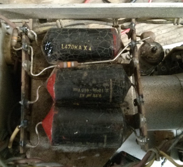

möchte ein altes Oszi wieder zum Laufen bringen. Nebst der Röhre
funktioniert die vertikale Auslenkung noch, nur die Spannung für die
horizontale ist konstant.
Mit wenig Hintergrund in Nachrichtentechnik versuche ich mich nun erst
mal am Test der alten Papierkondensatoren. Einige sind definitiv defekt,
die anderen würde ich auch gleich tauschen.
Ein Typ "L470KA" kann ich allerdings nach dem Aufdruck nicht einordnen
(siehe Bild). Davon sind mindestens 2 verbaut die beide ca. 300nF haben
(was nicht zu 470 passt). Unklar ist auch für wie viel Volt sie
ausgelegt sind.
Einer davon brückt zwei Ausgänge eines Trafos der ca. 5V Gleichstrom
liefert, der andere hat etwas mit der Auslenkung des Strahls zu tun.
Kann mir jemand sagen durch was ich das Bauteil ersetzen soll?
Danke um Voraus,
  Thomas

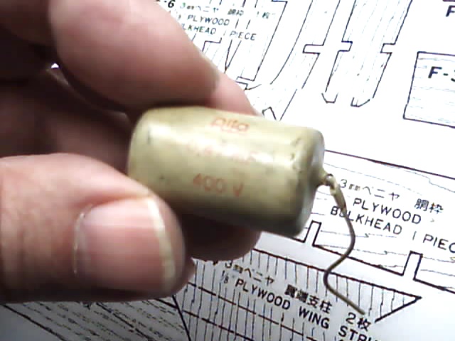

(Firma: matzetronics) #5720501
Thomas S. schrieb:
> Davon sind mindestens 2 verbaut die beide ca. 300nF haben (was
> nicht zu 470 passt)
Naja, alte 470nF können schon mal auf 300nF runtergehen :-P
Da der Nachbar auch 400V hat, wirst du mit 0,47µF/400V nicht viel falsch
machen.

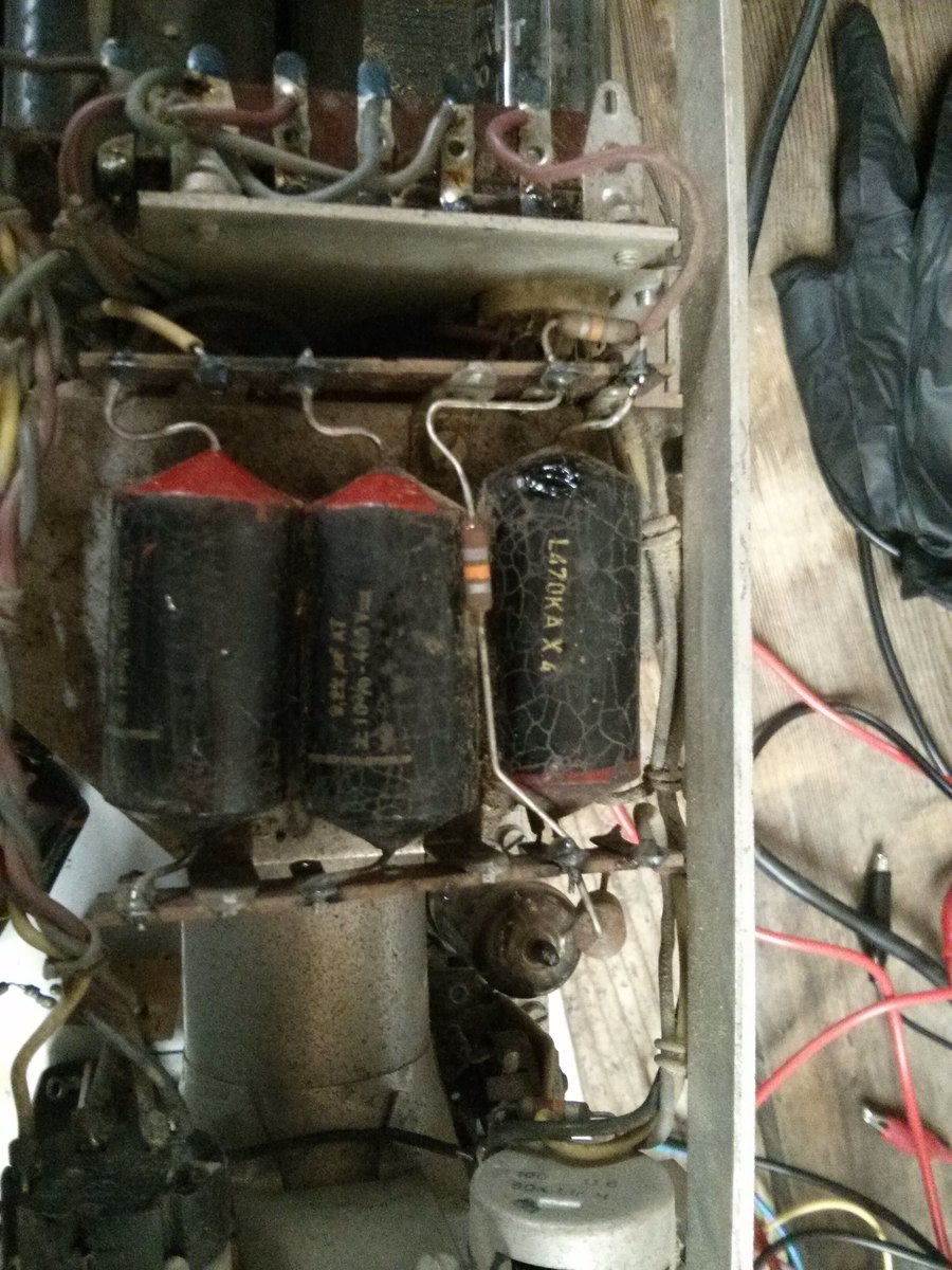

Naja man muß halt ein bissel fummeln. DEn alten Kondensator "entkernen",
so das nur die Hülle übrig bleibt. In die Hülle kommt dann der neue
Kondensator. Da moderne Kondensatoren meist etwas kleiner sind, kann man
die neuen Kondensatoren mit dünnem Papier umwickeln bis sie auf Maß
sind. Das Ganze wird dann mit der Vergußmasse wieder vergossen. Nach
diesem Verfahren habe ich Kondensatoren in einem alten Radio
restauriert.
Ob das mit Deinen Kondis möglich ist läßt sich schlecht beurteilen - sie
sehen schon etwas mitgenommen aus.
OP #5720727
was ein aktives Forum, vielen Dank.
Das mit dem Aushöhlen ist ein Tipp. So verliere ich wenigstens das
H-Kennzeichen nicht.

Gast #5720821
Hast du sie für die Messung wenigstens abgelötet?
Je nach Meßschaltung können zu geringe Kapazitätswerte auch durch
bereits schlechte Isolationswerte des Papierdielektrikums vorgegaukelt
werden.
#5720862
An diesen alten Kondensatoren braucht man gar nicht lange rumzumachen.
Es gibt nur 3 Möglichkeiten:
-lassen wie es ist, dann funktioniert aber auch nichts, originales
Schaumodell
-den Aufwand betreiben, neue in die alten Gehäuse einzubauen. Geht
eigentlich immer, ist ne Menge Arbeit. Funktioniert und sieht gut aus,
ist aber eben nicht mehr original
-wenn es eh nicht mehr original ist: weg damit und direkter Ersatz durch
neue Typen

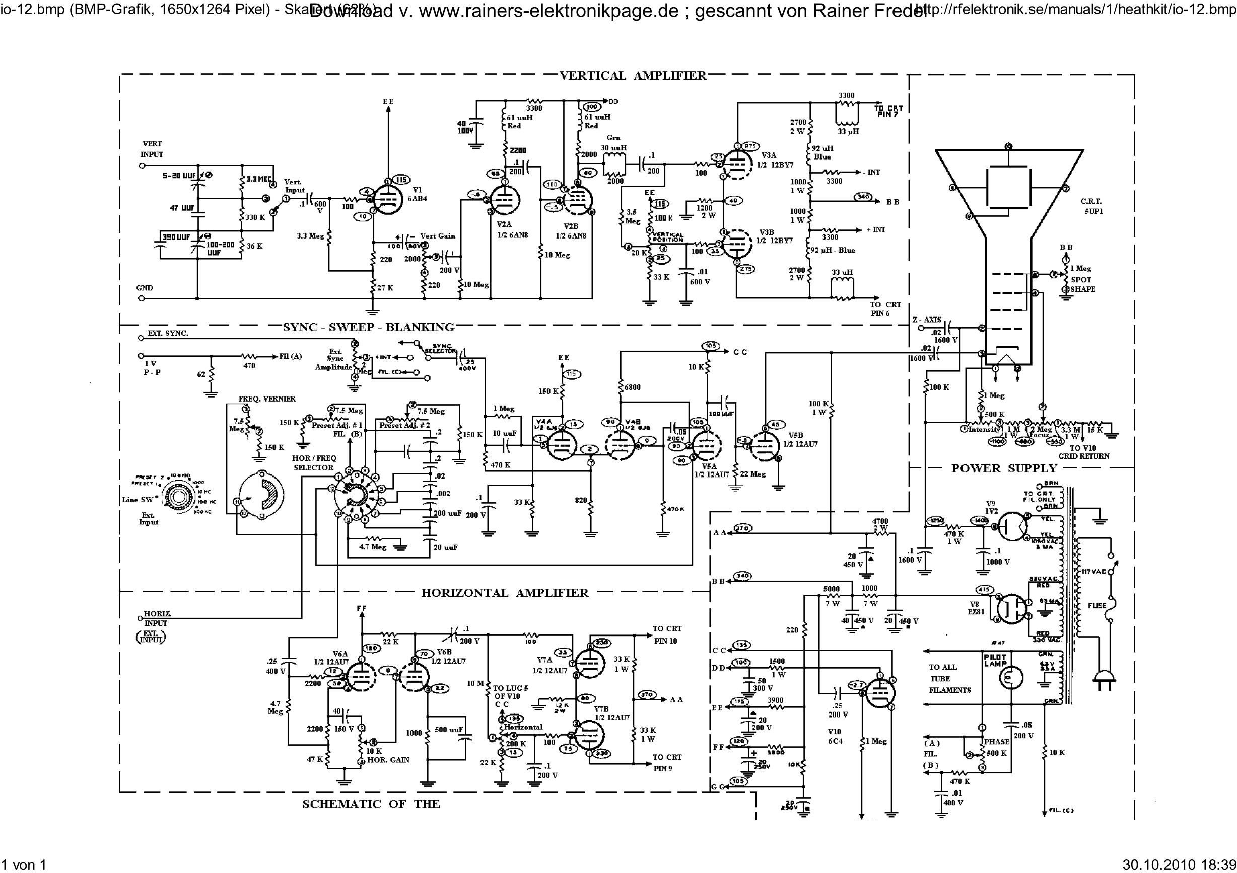

(Firma: matzetronics) #5720881
michael_ schrieb:
> Das wird sowieso eine Kaskade zur Hochspannungserzeugung sein
Soso. Dann kannst du sicher die 18k Widerstände da erklären und warum
weit und breit keine Dioden zu sehen sind.
Anbei mal die Schaltung meines allerersten Oszis. Da sieht man, wie
damals Hochspannung gemacht wurde. Diesmal ist das Bild ein wenig
grösser wegen der Detailtreue.
#5721074
http://www.radiomuseum-bocket.de/wiki/index.php/Alte_Papierkondensatoren_m%C3%BCssen_ausgetauscht_werden
Auf gemessene Kapazitätswerte kannst du gar nichts geben, die können
wirklich um Grössenordnungen höher liegen.
