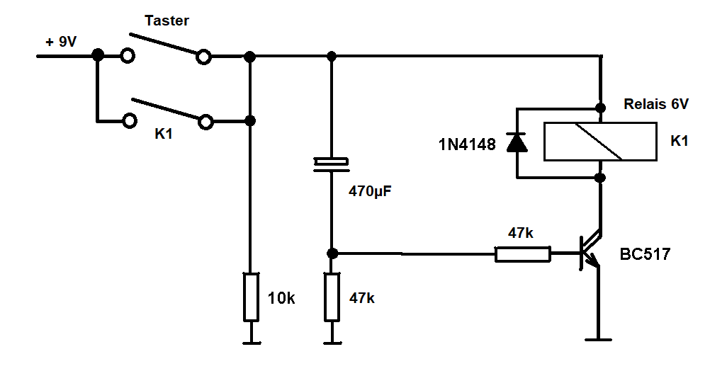

von Ach Du grüne Neune (Gast)
Walta S. schrieb:
> Ein 9V Block, ein 9V Relais einfach zusammenlöten - nach
> einer bestimmten Zeit ist die Batterie leer und das Schloss öffnet.
Das ist natürlich am Einfachsten, funktioniert aber nur einmal!
Eine einfache Lösung die keinen Ruhestrom verbraucht, und sich von
selber wieder für den nächsten Geocasher in Bereitschaft schaltet, ist
hier gezeigt. Diese Schaltung funktioniert auch noch bei schwacher 9
Volt Blockbatterie (7 Volt).

von Stefan F. (Gast)
Swen L. schrieb:
> Vorab es muss zwingend mit 9Volt Block betrieben werden.
Für eine 9V Block Batterie musst du ein 6V Relais verwenden. Sonst
versagt die ganze Sache schon lange bevor die Batterie verbraucht ist.
Dem MC selber ist Kälte jedenfalls egal. Ich betreibe Tiny45 auch bei
-20°C unterm Dach und das macht im nix. Nässe fernhalten ist halt
wichtig.

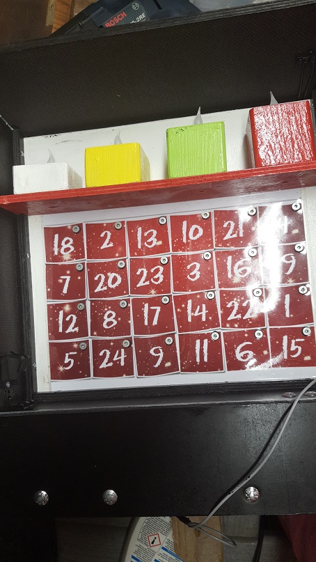

Der Cache ist eine Art Adventskalender. Es gibt 24 Türchen und 4
Adventskerzen. Durch drücken der richtigen Türchen mussen die 4
Adventskerzen angeschaltet werden. Beim drücken eine falschen Tür
erlöschen die Kerzen wieder. Sind alle 4 Kerzen an öffnet das
Magnetschloss. Ich habe mal eine Foto angehängt wie der Cache aussieht.
Das ihr euch ein Bild machen könnt.
Nein, damit kann ich mir kein Bild vom eigentlichen Aufbau machen. Ich
frage mich nur ob das Teil wirklich gegen Feuchtigkeit geschützt ist.
Der ganze Thread ist mir zu verworren, deine Antworten z.T. wenig
aussagekräftigt. Das Konzept ist mir zu unausgereift. Das Beharren auf
die Versorgung durch einen 9 Volt Block ist mir zu sturr.
Trotzdem viel Spaß bei der weiteren Umsetzung.
Solange keine sichtbaren Spuren von Feuchtgkeit vorliegen, sollte die
Elektronik damit kein Problem haben, übliche Bauteile sind waschfest.
