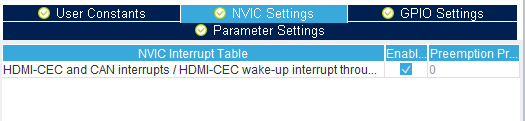

Danke, hab beides ausprobiert. Er zeigt zwar jetzt keinen Fehler mehr
geht aber trotzdem nicht.
Er springt nicht in die if Schleife.
Warum gibt es hier RX0 und RX1? Es gibt zwar 2 mögliche Pinbelegungen,
aber nur einen CAN Bus Controller.

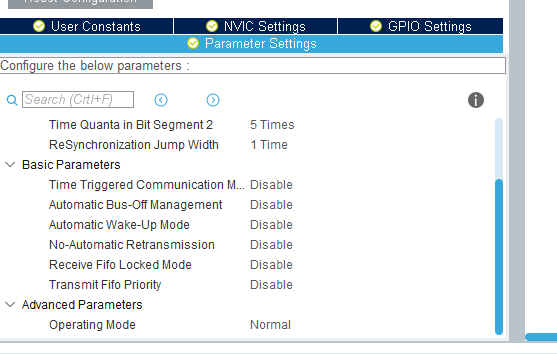

No-Automatic Retransmission habe ich bereits auf enable gesetzt. Keine
Veränderung.
> Veränderung.
Mal das CAN_MCR_ABOM Bit gesetzt? Den CAN-Controller zu resetten ist wie
gesagt nicht nötig. Im Gegensatz zu gewissen anderen
Peripherie-Modulen ist der CAN-Controller der STM32 ziemlich robust. Der
hat sich bei mir noch nie aufgehängt und verkraftet trennen/verbinden,
verzögertes Starten der Teilnehmer, 100% Buslast, Störungen problemlos.

Hätte eigentlich gedacht, dass wenn ich den Automatic Bus-off
ausschalte, er so lang sendet, bis der Empfänger ein ACK sendet.
Deswegen versuch ich gerade die Can Error Codes auszulesen.

Dezimal? Dann ist er aber noch nicht im Bus-Off-Mode.
Heinz M. schrieb:
> Ist das ABOM Bit setzen so richtig?CAN->MCR |= 1<<6;
Wie wärs mit CAN->MCR |= CAN_MCR_ABOM? Gleich viel besser lesbar.
Heinz M. schrieb:
> Bei Registern will ich nicht rumprobieren
Dann such dir ein anderes Hobby. Ohne Register gibt das nichts.
Heinz M. schrieb:
> wer weiß was man da alles
> zerstören kann.
Nichts.
Heinz M. schrieb:
> Theoretisch müsste es doch reichen das bei der Initialisierung zu setzen
> oder?
Am Besten während man noch im Initialisierungs-Modus ist.
OP #5748383
Nach Reset: 0
Nach Rausziehen: 51
Nach wieder reinstecken: 51
Knopf drücken zum Nachricht senden: 11
Nachricht kommt auch beim Slave an, aber keine Werte beim Master.
Also nichts anders als Vorher.
Ja Werte sind dezimal.

Wenn beide so konfiguriert sind, dass der Master zyklisch ein Signal
sendet, woraufhin der Slave einen Wert zurücksendet, dann kann ich nach
der Leitungsunterbrechung zwar an den Slave eine Nachricht schicken,
aber beim Master kommt nichts an. Master hat Fehlercode 51, Slave 0.
Wenn der Slave dauerhaft sendet und der Master ab und zu, dann geht der
Fehlercode auf beiden hoch. Beide versuchen zu senden, was man der
niedrigeren Bildwiederholrate der Displays merkt. Sobald ich das Kabel
wieder einstecke geht der Fehlercode bei beiden auf 0, die
Bildwiederholrate ist wieder flott, aber trotzdem werden keine
Nachrichten gesendet oder empfangen (kann ich ohne Oszi nicht sagen).
Oder brauche ich einen dritten CAN Knoten, der die beiden wieder auf die
Beine bringt?
Wenn ja, würde das bedeuten es müssen mindestens 2 Knoten an einem
Teilabschnitt des Busses ohne Fehler aktiv bleiben, damit der Bus wieder
"hochgefahren" werden kann. Oder verstehe ich da was falsch?
