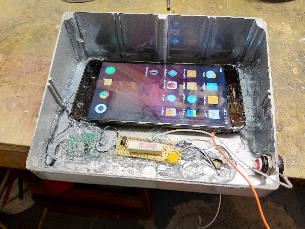

ich habe ein altes Handy und möchte es als WLAN-Motorradnavi
umfunktionieren. Dazu habe ich den Ladeanschluss und die Schaltkontakte
als Kabel rausgeführt.
Jetzt würde ich gerne einfach eine Gehäusehalbschale nehmen und
Handy+5V-Regler darin versenken. Die Schaltkontakte an der Seite mit
Tastern rausführen und Handy+Regler so vergießen, dass das Display
freibleibt, aber zugleich die Elektronik vor Feuchtigkeit geschützt ist.
Was bietet sich an? Welche Vergussmasse funktioniert da? Nett wäre noch
ein Vibrationsschutz... Silikon?
Danke für Input!

Vergiss es! Ich habe das selber ausprobiert und mir dann
zaehneknirschend ein Garmin 276cx gekauft auch wenn ich durchaus der
Meinung bin das ein Handy die bessere Wahl ist was Look&Feel und Preis
angeht. Dabei habe ich von vorne rein ein wasserdichtes Handy (Ulefone
Armor2) genutzt.
Probleme:
  1. Im aktiven Navibetrieb brauchen die Teile sehr viel Strom, sowohl
fuer Rechenleistung wie auch LCD-Beleuchtung. Du musst also zwingend ein
Ladegeraet und Handy haben das quickcharge kann und dann 9V/2A ins handy
schickt. Und das Teil braucht du in einer Qualitaet die fuer
Motorradbordnetze und Dauerbetrieb geeignet ist. Das Problem ist aber
noch loesbar.
 2. Der hohe Stromverbrauch sorgt dafuer das ein Handy warm wird. Das
ist okay wenn es einzeln im Halter ist und Fahrtwind ab bekommt, aber
nicht wenn es irgendwo eintuetet oder vergossen ist.
 3. Bei Sonnenlicht ist auch das hellste Handydisplay nicht ablesbar.
Erst recht nicht wenn du auf dem Bock sitzt und in einer unbekannten
Stadt rumfaehrst und schnell eine Entscheidung treffen musst. Ganz
grosser Mist!
Das zieht dann zuviel Aufmerksamkeit vom fahren ab und das ist ungesund.

Gast #5730775
Einen Versuch ist es wert...
Die Ladeschaltung pumpt das Handy in ca. 6 Stunden von 0 auf 1000 (4000
mAh Akku). Ich gehe also von ca. 500 mA Ladestrom aus, das reicht zwar
nicht zum Aufladen, aber es reicht, um bis zur nächsten Pause fahren zu
können.
Gegen die Transienten gibt es die Schaltung auf Lochraster - Widerstand,
Suppressordiode und selbstrückstellende Sicherung.
Das Display wird durch den Gehäuserest abgeschirmt.
Der Powerbutton ist als Kabel direkt auf die Platine gelötet und wird
seitlich angeschlossen.
Geklebt bzw. gefüllt ist das Ganze mit Weicon Flex+Bond. Einwandfreies
Zeug - klebt sofort wie Hulle und ist elektrisch nichtleitend.
Bisher alles recht vielversprechend...
