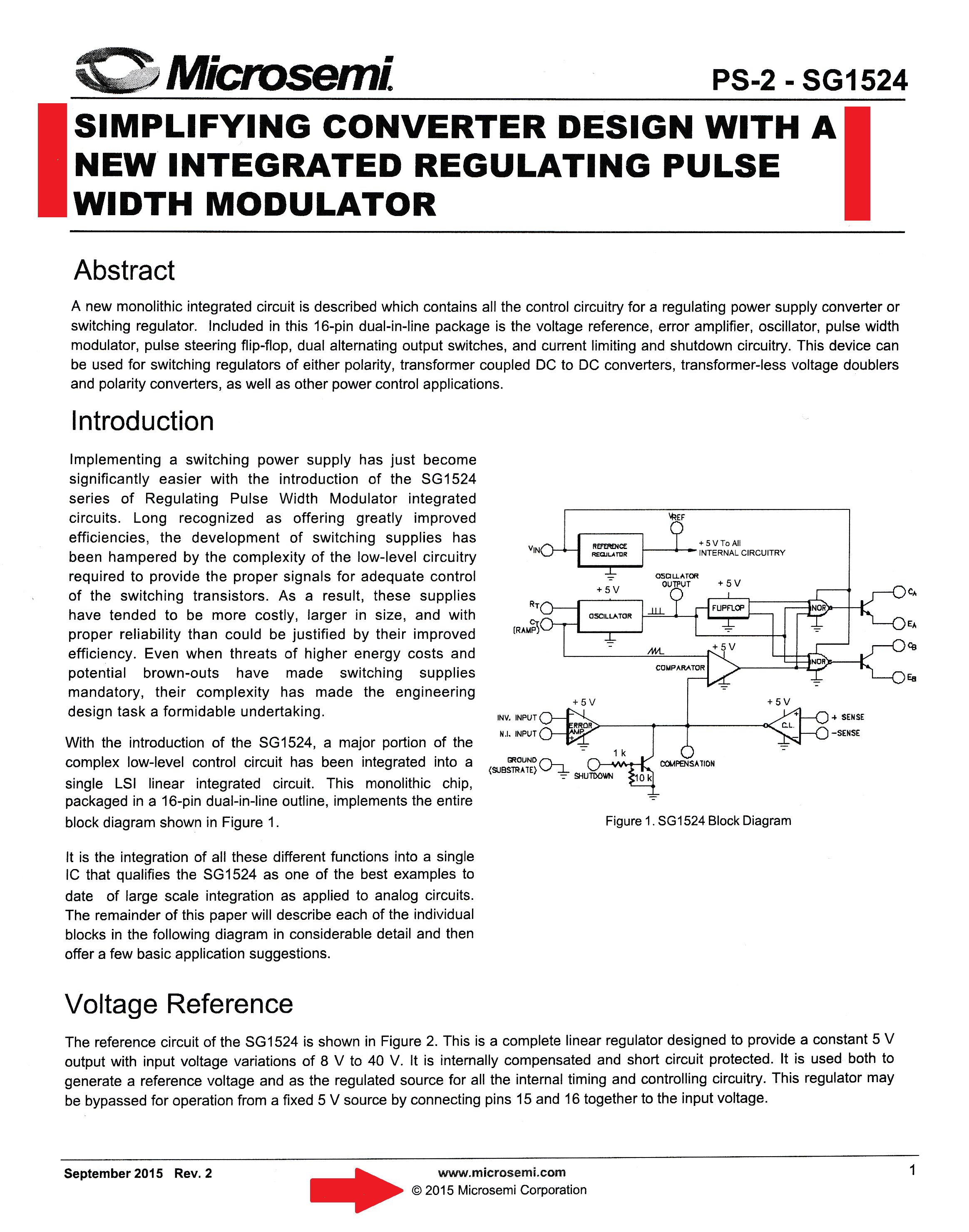

von DCDC (Gast)
ich habe gehört der sg1524 wäre der erste PWM IC speziell für DCDC
Wandler gewesen 1975?... habe aber keine Ahnung, ob das stimmt.
Gruß DC/DC

von Sven S. (schrecklicher_sven)
Nein, der ist doch ganz neu.

von DCDC (Gast)
Sven S. schrieb:
Das Datenblatt ist vielleicht vobn 2015 aber der IC ist deutlicher älter
https://www.powerelectronics.com/power-management/pwm-single-chip-giant-industry
Gruß DC/DC

Gibts die inzwischen auch direkt aus China?
Das "SG" heisst übrigens Silicon General
http://www.aufzu.de/semi/silicon_general.html
aber Teledyne (?) und andere hatten den 1524 auch,
Unitrode (heute zu TI gehörend) als UC1524
