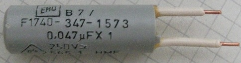

#5721094
MaWin schrieb:
> dagegen haben ordentliche Leuchtstofflampen einen 270nF/X2
> Funkentstörkondensator direkt an den 230V~ Klemmen, vielleicht fehlt er
> bei dir oder ist kaputt.
so etwas wurde früher als Starthilfekondensator verkauft.
Der hier hat noch 250V, ein neuerer sollte selbstverständlich mehr
Spannungsfestigkeit besitzen.
Der hat so schöne isolierte Zuleitungsdrähte.
ciao
gustav
