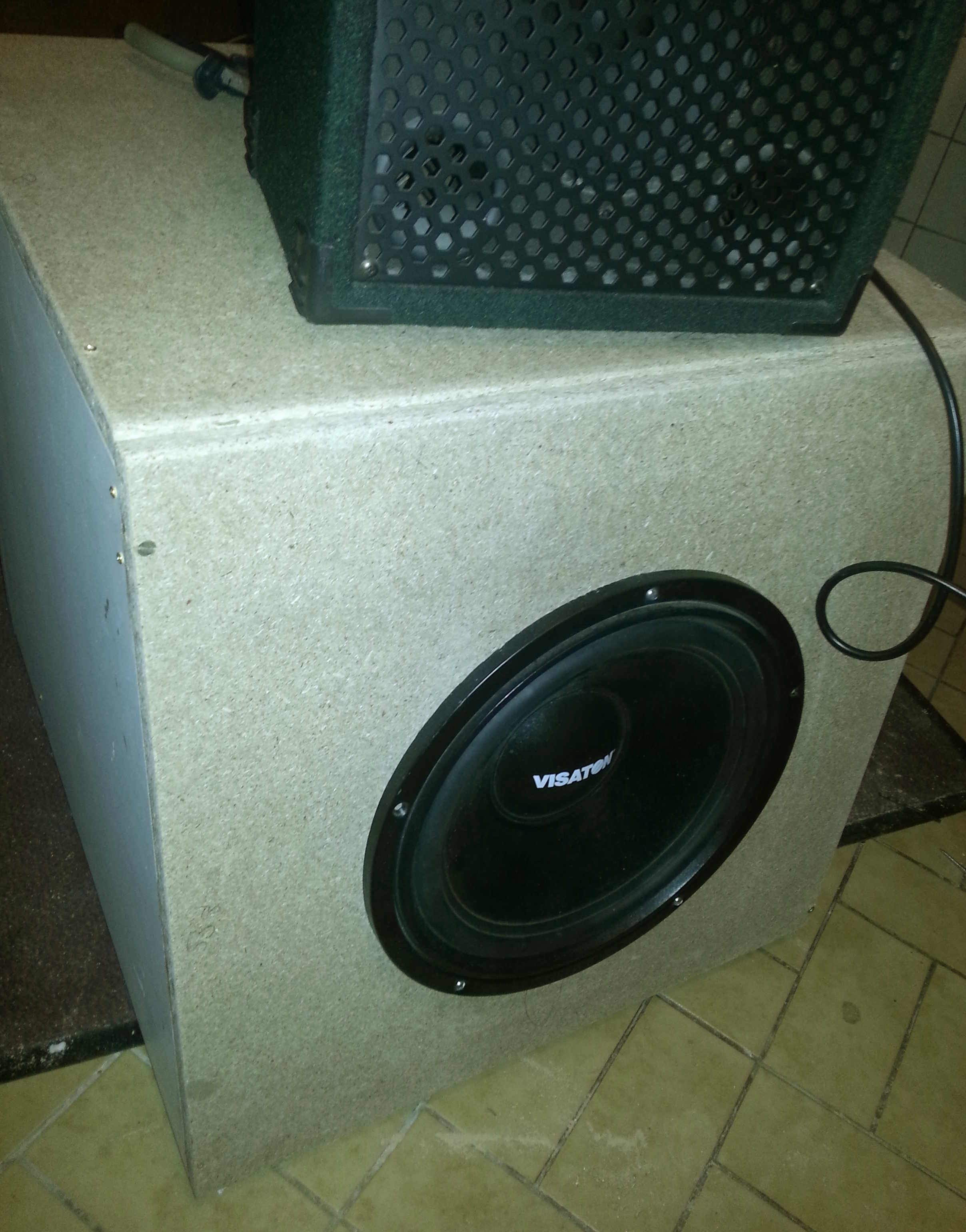

Hallo sachkundige Foristen,
es fragt ein Laie um etwas Rat. Man muss ja nicht alles wegschmeißen.
Als Hobby-Musiker nutze ich unter der Woche an einem bestimmten Ort
einen mäßig geeigneten billigen und bereits reparierten
Gitarrenverstärker/Combo als Bass-Verstärker in Zimmerlautstärke zum
alleinigen Üben. Wie auch dieser billige 15 W China-Verstärker Marke
Johnson so abgefallen ist, haben sich auch diverse andere Alt-Teile
angesammelt. Darunter z.B. ein funktionsfähiger Visaton-Subwoofer CS30
mit 300/400W, 2x4 Ohm (natürlich von der Leistung völlig
überdimensioniert, aber eben vorhanden). Der Speaker im Verstärker hat 8
Ohm und liefert keine schönen Bässe. Es besteht nicht der Wunsch, den
Verstärker dauerhaft an der Belastungsgrenze zu betreiben. Für den SW
würde ich mir ein Gehäuse bauen. Am Verstärker selbst habe ich nicht
vor, herumzulöten. Die Idee ist, mittels Frequenzweiche bzw.
Tiefpass-/Hochpass-Filter (ich dachte an 500-700 Hz HP, 1000 Hz TP mit
Überschneidung) den Subwoofer bevorzugt zu versorgen.
Testweise habe ich einfach mal den installierten Speaker und den Visaton
in Reihe geschaltet, was ich nach bisherigen Recherchen für
unproblematisch hielt und dann eben 16 Ohm ges ergeben sollte (die
Schwingspulen des SW also in der Reihe), was auch problemlos
funktionierte. Nur eben ohne die gewünschte Betonung der Bass-Frequenzen
beim Subwoofer bzw. der integrierte Speaker spricht natürlich stärker
an.
Es ist Hobby und natürlich kann man sich immer alles fertig, viel
besser, neu usw. kaufen. Dann gammeln diese neuen Sachen aber eben auch
irgendwann herum, neben all dem Material, was man ja noch verwenden
kann. Es geht hier also nicht um maximal Leistung, perfekten Sound,
sondern darum, mit vorhandenem Material diesen etwas zu verbessern für
gehobene Zimmerlautstärke. Deshalb würde ich mir die notwendigen Spulen
am liebsten auch irgendwo ausbauen, genauso die für Temperaturen
ausgelegten Widerstände, wenn diese in dem Leistungsbereich überhaupt
nötig sind.
Vielleicht reicht ja auch einfach eine solche Schaltung, wie bei
http://www.jobst-audio.de/tools-frequenzweiche/frequenzweiche und ich
kann mir aus alten Geräten entsprechende Spulen herauslöten, an
Kondensatoren habe ich noch welche, aber auch da kann man ja
herauslöten.
Was meint Ihr dazu? Kann man für diese Dimensionen HP und TP jeweils aus
drei bis vier Kond./Spulen zusammenlöten und sollte das klappen. Würdet
ihr als Bassverstärker andere Frequenzbereiche nehmen?
Schöne Grüße
Beaker
Gast #5721292
Frequenzweichen für Subwoofer haben normalerweise Grenzfrequenzen unter
200Hz.
500-700Hz ist ziemlich ungünstig, weil das mitten im Frequenzbereich
menschlicher Stimmen liegt. Genau in diesem Band möchte man keine
Übernahmeverzerrungen.
Die Reihenschaltung unterschiedlicher Lautsprecher halte ich für eine
ganz schlechte Idee. Das dabei ein guter Klang heraus kommen kann, mag
ich kaum glauben.
Also muss wohl doch eine Frequenzweiche her.
Es ist unwahrscheinlich, dass du passende Spulen und Kondensatoren (für
Wechselspannung!) irgendwo ausbauen kannst. Kaufe Dir lieber neue
Bauteile oder gleich fertige Frequenzweichen - die kosten nur selten
mehr als ihre Einzelteile.
Du hast etwas vom "eingebauten" Lautsprecher geschrieben: Der Klang
eines Lautsprecherbox wird zu 80% durch das Gehäuse bestimmt. Du kannst
mit hoher Wahrscheinlichkeit den Klang eher verbessern, indem du ein
optimales Gehäuse baust (was meistens "größer" bedeutet).
Bedenke auch, dass der Bass-Ton nicht alleine aus dem Tieftöner kommt.
Das denken viele Leute bloss. Wenn die kombinierten Lautsprecher nicht
gut zusammen passen, bekommst du kein kraftvolles Hörerlebnis. Einfach
nur ein starker Tieftöner bringt am Ende nur heftig Wummernde Geräusche.
Für Musik braucht man viel mehr gute Mitteltöner, das passende Gehäuse
und Hochtöner die nicht zischen (verzerren).
> Würdet ihr als Bassverstärker andere Frequenzbereiche nehmen?
Solche passiven Frequenzweichen verstärken gar nichts - ganz im
Gegenteil. Sie sind aber trotzdem notwenig, um den Lautsprecher-Chassis
nur die Frequenzen zuzuführen, die sie gut genug wiedergeben können.
Gast #5721301
Der CS30 ist ein 25 Jahre alter Car-HiFi-Subwoofer.
Den einfach nur auf den Tisch legen bringt keine Bässe, die werden
akustisch kurzgeschlossen, der braucht ein Gehäuse, eine Rolle,
Thiele Small CS 30   2 x 4 Ohm  1,8  bis 1996  24  3,76  0,44  0,4  296
471  45,9  -  1,11
TYP  Impedanz  Rdc  Zeitraum  fs  Qms  Qes  Qts  Vas  Sd  Mms  B x l  L
      Ohm     Hz           l  cm²  g  Tm  mH
So ein Lautsprecher bringt zwar auch mit nur 1W einen Ton, nur hörst du
davon nichts weil dein Ohr unter 50Hz so unempfindlich ist. Je tiefer
der Bass, je höher der Leistungsbedarf. Ein Tiefpass würde ihn erst
unter 100Hz einsetzen, oberhalb von 100 braucht man keine so grossen
Membranen Da braucht man dann aber auch mehr als (15/4)=4Watt.
Gast #5721312
BeakerBunsenbrenner:
>an.
Bass-Lautsprecher brauchen große Gehäuse, kleine können
keinen Bass wiedergeben. Polarität muß beachtet werden,
die Membranen der Latsprecher müssen im Gleichtakt arbeiten.
Siehe hier:
https://www.youtube.com/watch?v=pM0PYhvPZ80

Gast #5721323
Achso:
Ein extra Gehäuse hätte ich natürlich gebaut. Ich wollte den
Chinaverstärker draufstellen, hinten Klinkebuchse reinbauen und den SW
in anderem Gehäuse dann anschließen
Gast #5721343
@Stefanus
Wobei ich den SW zum Testen in eine exakt passenden Mülleimer
unbefestigt gehängt habe, als provisorischen Resonanzraum. Das macht
natürlich auch schon zum Testen einen Unterschied, aber optimistisch
machte das so noch nicht.

Gast #5723548
Hallo nochmal, ich konnts nicht lassen!
Ist eine Waschmaschine geworden. ;) Habe mir flott ein Gehäuse
ausgerechnet, alte Spanplatten verbraten und "neue" Reststücke
dazugeholt, geschnitten und geleimt... Ja, man macht keine Schrauben
rein... Soll auch nicht schön sein. :) (Es darf aber schon)
Provisorisch Speaker rein mit drei provisorischen Schrauben und ohne
Weiche und mit dem billigen Johnson-Verstärker getestet. Soll ja
eigentlich nicht dafür. Ist natürlich "leise", aber klingt schon ohne
Dämmung und richtige Abdichtung gar nicht so schlecht, wie man meinen
könnte. Morgen kommen noch die Klemmen per Post und Gummis für die
Ecken, ein bißchen schwarz Lack kommt auch noch drauf...
... und dann noch ein Tiefpass? Das wäre was, am besten Frequenz
regelbar.
Das ist schon der nächste Punkt. Und dann möchte ich den Speaker im
Verstärker ja noch runterregeln...
Noch reichlich zu tun...
Schöne Grüße!
Gast #5723554
@Michael noch flott:
Danke für den Link! Hatte schon eine Seite zum Berechnen. Auch wenn es
auf dem Bild nicht so aussieht, habe die Box nicht als Quader sondern
leicht abgeflacht/verjüngt gemacht, also Oberseite ist 50 tief und
Unterseite 60.
Der ist tatsächlich aus dem Car-hifi-Bereich, aber irgendwie muss man so
einen Speaker doch verwursten. Kann man doch nicht wegschmeißen. Was am
Ende darauf wird, mal sehen. Vielleicht gebe ich den mal für Parties
weiter (bin aus dem Alter der Drangzeit raus), nutze ihn selbst bei
Gelegenheit beim Grillen oder nehme ihn tatsächlich als Übrungskiste.
Klingt auf jedenfall besser als der Johnen, der allerings auch ein
Gitarren-Combo ist. Wie die Bass-Version im Vergleich klingt, weiß ich
gar nicht.
Ich fummel noch was weiter. Wenn Du noch Ideen und Tipps hast, immer her
damit !!!
VG
BB
Gast #5723559
@MaWin und Hallo!
Ja, so die Ecke 140 l. Bassreflex war mir zu groß.
Lack kommt auf jedenfall drauf, Teppich nur, wenn irgendwo was abfällt.
Gitter ist besser. Mein Gedanke ist da: Ich leime noch eine Holzplatte
mit Loch drauf, habe noch eine passende. Die nimmt evtl. noch ein
bisschen Schwingungen und ich kann ein Gitter drüber machen ohne da groß
einzukaufen.
Gast #5723614
Mach das, sonst überlastest du warscheinlich den Verstärker.
> Das wäre was, am besten Frequenz regelbar.
Dass muss es eine aktive Frequenzweiche mit Verstärker werden. Passive
einstellbare Frequenzweichen gibt es nur für HF.
