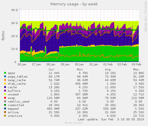

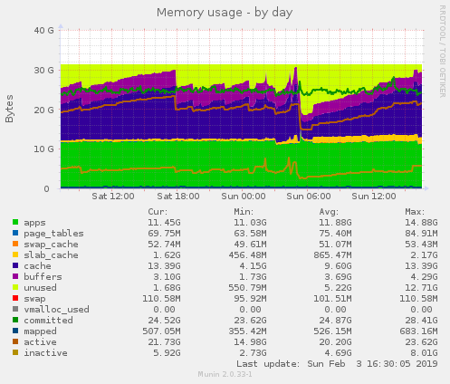

Edit: Hier noch die Ausgabe von free
              total        used        free      shared  buff/cache   available
Mem:            31G         11G        1.7G        687M         17G         18G
Swap:           15G        110M         15G
Edit: Ich habe noch mal zwei Bilder von der Speichernutzung angehängt
(tage- und wochenweise)
