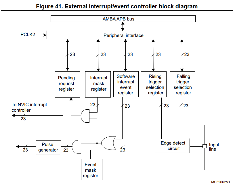

von Arthur K. (krteque)
Erst einmal Vorweg:
Ich verstehe, dass im Allgemeinen hier davon abgeraten wird externe
Interrupts für das Entprellen zu verwenden, jedoch wurde uns diese
Strategie mit externen Interrupts im Studium als besonders effizient
beschrieben (was mich nun wegen der Antworten hier etwas wundert). Die
Applikation ist für Batteriebetrieb ausgelegt.
Es geht mir jedoch auch unabhängig davon um das Verständnis des Vorgangs
im uC.
Alfred K. schrieb:
> Arthur K. schrieb:
>> HAL_NVIC_ClearPendingIRQ(EXTI9_5_IRQn);  // Clear Interrupt queue
>> HAL_NVIC_EnableIRQ(EXTI9_5_IRQn);    // Enable EXTI9_5 Interrupt
> Hier wird vermutlich der Interrupt freigegeben, bevor das Flag
> gelöscht ist.
> Füge zwischen die Aufrufe ein __ISB(); ein, damit die 1. Funktion
> beendet ist bevor die nächste startet.
Danke, ich habe dies versucht, leider ohne Auswirkung.
Ich habe mir einmal die Control Register genauer angeschaut. Sobald der
Interrupt wieder Enabled (Anhang: "Interrupt Mask Register") wird, wird
das EXTI.PR (Pending Register) für EXTI9 auf 1 gesetzt und lässt sich
danach NICHT durch HAL_NVIC_ClearPendingIRQ(EXTI9_5_IRQn) zurücksetzen.
Obwohl das Register als RW gekennzeichnet ist, lässt sich auch nicht
direkt drauf schreiben (wie bei anderen Registern möglich).
Ich frage mich, ob dies mit dem "Edge detect circuit" in dem angehängten
Block-Diagramm zu tun hat, da das "SW Interrupt Event Register" auf 0x00
ist. Warum der "Edge Detect Circuit" allerdings über längere Zeit (ich
habe 10 Minuten verstreichen lassen) TRUE senden sollte bleibt mir
schleierhaft.
Wenn ein EXTI immer mehrmals hintereinander ausgeführt würde, wäre das
ziemlich unpraktisch.
Mein Refman für STM32F405 sagt dazu:
"This bit is set when the selected edge event arrives on the external
interrupt line.
This bit is cleared by programming it to ‘1’."
Eine 1 schreiben zum Setzen auf 0 ist etwas ungewöhnlich. Versuch's mal
ohne HAL mit direktem Registerzugriff - vielleicht hat die HAL ja nen
Bug und versucht, das Bit durch Schreiben mit 0 zu löschen.

Um nochmal auf die Frage zum merkwürdigen Verhalten des Pending
Registers einzugehen:
Das Pending Register lässt sich weder mit 0 noch mit 1 beschrieben
(weder durch direktes Schreiben, noch durch die
HAL_NVIC_ClearPendingIRQ() Funktion), so wie es im Manual zur Löschung
des Bits beschrieben wurde. Ich werde das noch ein bisschen untersuchen
und dann ggf. mal in den ST-Foren fragen ob es eine Erklärung für das
Verhalten gibt.
Wie gesagt wird das Pending Bit erst gesetzt, wenn der Interrupt erneut
aktiviert wird.

von Peter D. (peda)
> aktiviert wird.
Das glaub ich mal nicht.
Ein Pending-Bit hat genau den Grund, daß keine Ereignisse verloren
gehen, wenn ein Interrupt mal temporär gesperrt werden muß, bzw. es
erlaubt es auch, auf ein Interruptereignis zu pollen.
Ich kenne auch keine Architektur, wo Pending-Bits nicht in SW löschbar
sind.

Der Effekt trat definitiv auf. Ich vermute, dass hängt irgendwie mit dem
ST-Link Debugger zusammen. Der Wert wechselt manchmal zwischen 0 und 1
obwohl der Interrupt deaktiviert ist.
Ich konnte nun auch erfolgreich das EXTI Pending Bit löschen, indem ich
eine 1 rein geschrieben habe, wobei ich dies IIRC vorher schon einmal
ohne Erfolg versucht hatte.
Was ich dabei irgendwie übersehen habe ist, dass es 2 (!) Pending
Register gibt, nämlich ein EXTI Pending und ein NVIC Pending (für
letztes gibt es die HAL_NVIC_ClearPendingIRQ() funktion). Beide müssen
auf Null gesetzt werden und das geht AFAIK nur wenn das EXTI Pending Bit
zuerst auf Null gesetzt wird.
Folgender Code funktioniert nun ausnahmslos:
    EXTI->PR |= (1<<9);       // Clear EXTI9_5 in EXTI Pending Register by writing 1 to IT line 9
    HAL_NVIC_ClearPendingIRQ(EXTI9_5_IRQn); // Clear NVIC Pending Register
