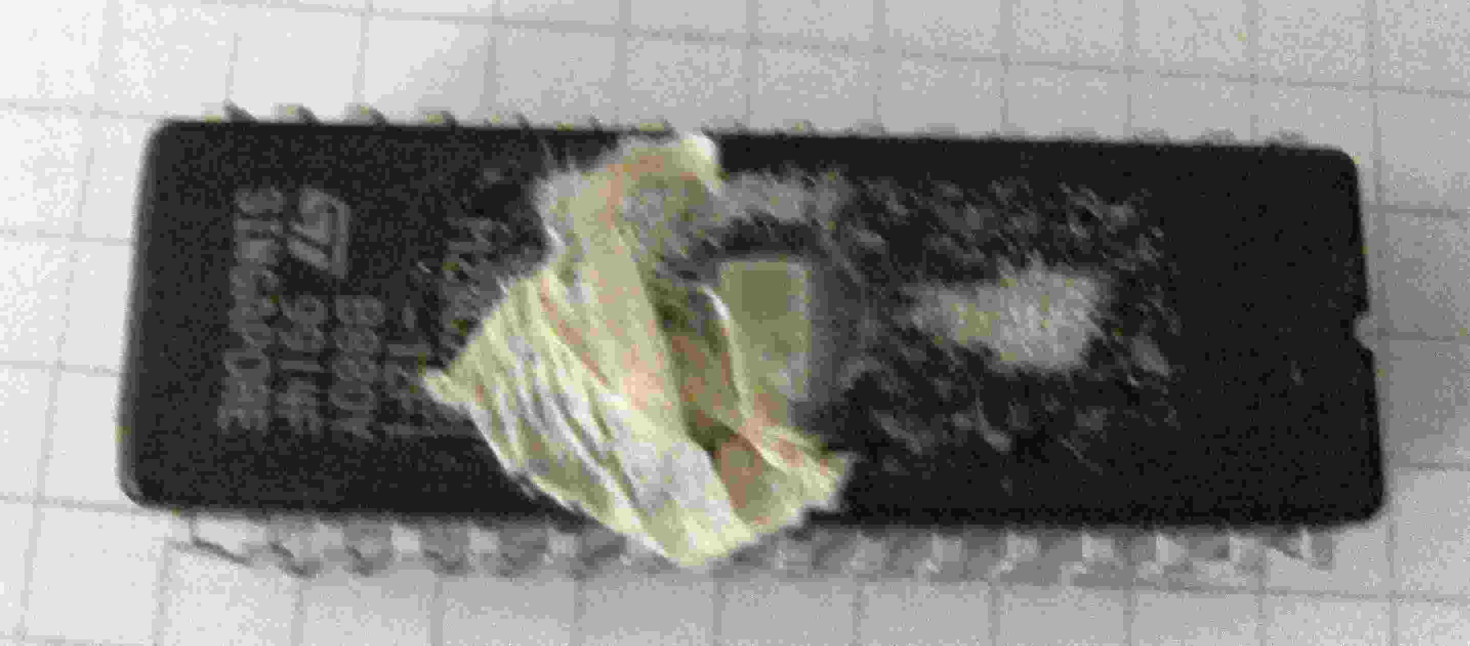

Sind Eproms eigentlich Weltraum-tauglicher als Flash Speicher? Und gibt es eigentlich noch Einweg PROMs?

Stefanus F. schrieb: > Sind Eproms eigentlich Weltraum-tauglicher als Flash Speicher? Und gibt > es eigentlich noch Einweg PROMs? Zumindest kann man sich das Zukleben des Fensters sparen, weil die Strahlung im Zweifel sowieso von unten kommt. :) Im Verdoppelnwollen der CPU sehe ich aber eine Parallele zum Threadtitel: Einfach irgendwas verdoppeln macht eine Sache nicht besser, wenns nicht das richtige ist.

Stefanus F. schrieb: > Sind Eproms eigentlich Weltraum-tauglicher als Flash Speicher? Und gibt > es eigentlich noch Einweg PROMs? Hi, komisch bei C* gibt es über SOS Subunternehmer nur für Geschäftskunden dieses Teil: 27 C 010-70 PLCC32 Die 27-er mit dem Fenster liegen bei mir nur noch rum. Wenn kräftig lichtundurchlässiger Lack auf das Fenster gekleistert wurde, war von Datenverlust kaum die Rede. Es sind auch IMHO mehr Elektronen vorhanden, die erst einmal bis zur kritischen Minderzahl durch kosmische Strahlung herausgeschossen werden müssten. Bei der Flashtechnologie bin ich da nicht ganz so sicher. Wenn die Wahrscheinlichkeit des Treffens eines geladenen Teilches durch kosmische Einflüsse auch von der Fläche abhängt, dann ist diese bei möglichst kleiner Fläche folglich auch geringer. Wie sieht das jetzt bei den Flash-Speichern aus? Da gab es bei den EPROMs welche ohne Fenster, die konnte man nur einmal brennen und nicht mit UV-Licht löschen, die waren in den BIOS-ICs der 286-er bis Pentium-PCs noch drin. ciao gustav
