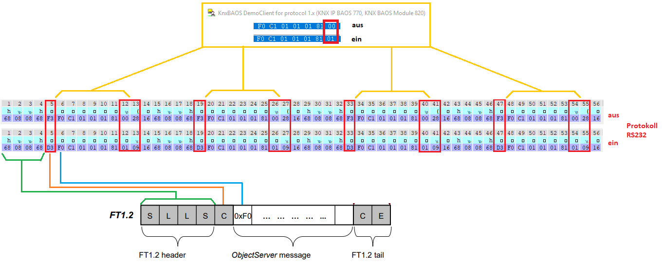

ich habe eine Frage zum KNX BAOS-Protokollaufbau. Ich verwende ein KNX
Serial BAOS 870 von Weinzierl. Das Protokoll ist etwas kurios:
Wenn ich einen Schaltvorgang per ETS auf ein Objekt lege, kommt dies
auch über RS232 an, jedoch kommt zwischen Header und Tail die Dateninfo
des Status 4 Mal nacheinander. Ist das Versenden der Daten 4fach
Absicht?

4x die Daten empfangen könnte daran liegen, dass sie am KNX nicht
bestätigt wurden, dann wiederholen die Geräte ihr Telegramm 3x.
Wenn dein Baos das einzige Gerät am bus ist, was die Daten verarbeitet,
dann musst du den Empfang bestätigen, musst du anders auch machen, aber
so fällt es nicht auf.

Laut Doku Weinzierl sollte der Befehl 0x01 0x40 0x40 0x16 vom Host einen
Reset auslösen und zuvor als Antwort ein 0xE5 liefern. Es kommt aber
keine Antwort. Ob das Teil einen Reset macht, sieht man nicht.
Das nächste Beispiel der Dokumentation (Firmwareversion abfragen):
Befehl {0x68 0x05 0x05 0x68 0x73 0xF0 0x01 0x03 0x01 0x68 0x16} vom Host
gibt auch keine Rückmeldung. Sollte eigentlich auch 0xE5 als Antwort
kommen. Kommt aber nichts. Auch nicht die Firmwarenummer.
Baudrate ist 19200. Daten werden auch empfangen, wenn die Steckdose
geschaltet wird.
Es zieht mit dem KNX-Befehl definitiv ein KNX-Relais an. Fehlende
Bestätigung auf KNX-Bus schließe ich daher aus. Damit ist die 4-fache
Übertagung der Daten nicht erklärbar.

Ich bin erst jetzt dazu gekommen, das Ganze zu testen.
Wenn ich das BAOS mit meinem Mikrocontroller ansteuere, funktioniert es
ohne Probleme. Das mehrmalige wiederholen der Date zuvor kam dadurch,
daß ich es mit HTerm probiert habe und das ACK-Signal nicht innerhalb
der spezifizierten zeit zurück gegeben wurde. Wenn das ACK-Signal vom µC
sofort nach dem Empfang gesendet wird, kommen die Daten nicht nochmal
vom BAOS.
