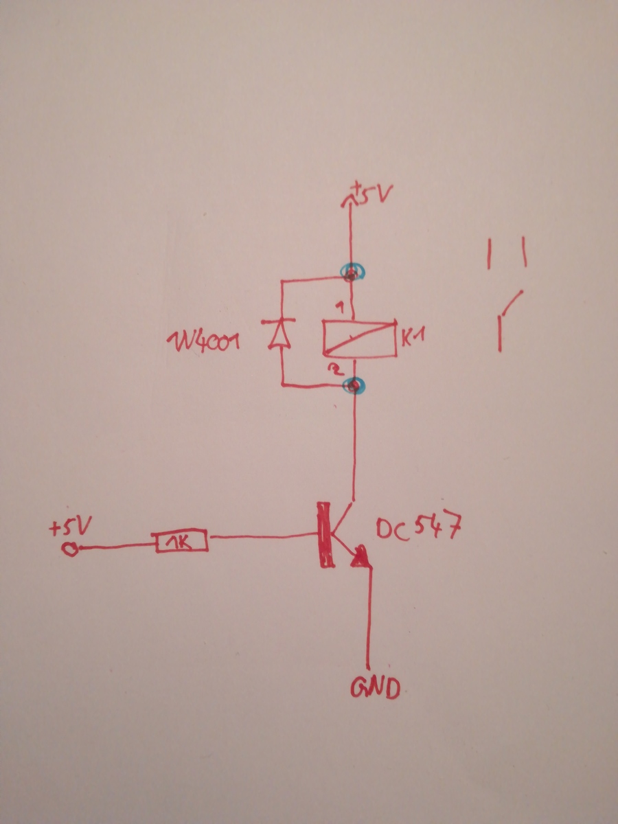

Kenne mich mit Schaltplan-Programmen am PC nicht aus, daher gemalt..
Wenn ich an den beiden blauen Pins die Spannung Messe, liegt diese bei
5v.. Wenn ich allerdings das Relais anschließe nicht mehr, und es
schaltet nicht..

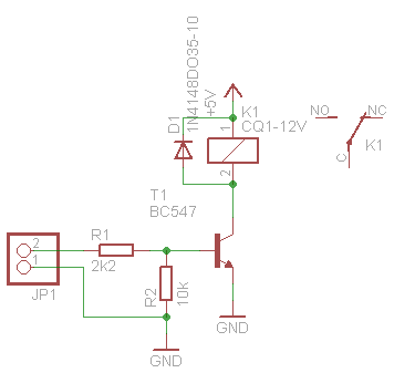

Die Schaltung ist ok.

Habe es nun auch mit diesem Schaltplan ausprobiert.. Man hört
allerdings wieder nur das Relais ganz leise klacken.. Und daher mach
das Relais seinen Kontakt nicht auf..

Ohne Relais? 5V? An beiden Pins? -> Diode falschrum. [an Pin2 muesste
dann allerdings etwas weniger sein...]
Nein, zwichen den beiden Pins, misst man eine Spannung von +5V.. Dann
schließe ich das Relais an.. Dieses schaltet trotdem nicht.. (obwohl ja
5v anliegen..) Allerdings, ist das Relais nicht kaputt, denn wenn ich es
an mein Labornetzteil mit 5V anschließe, schaltet es ganz normal..

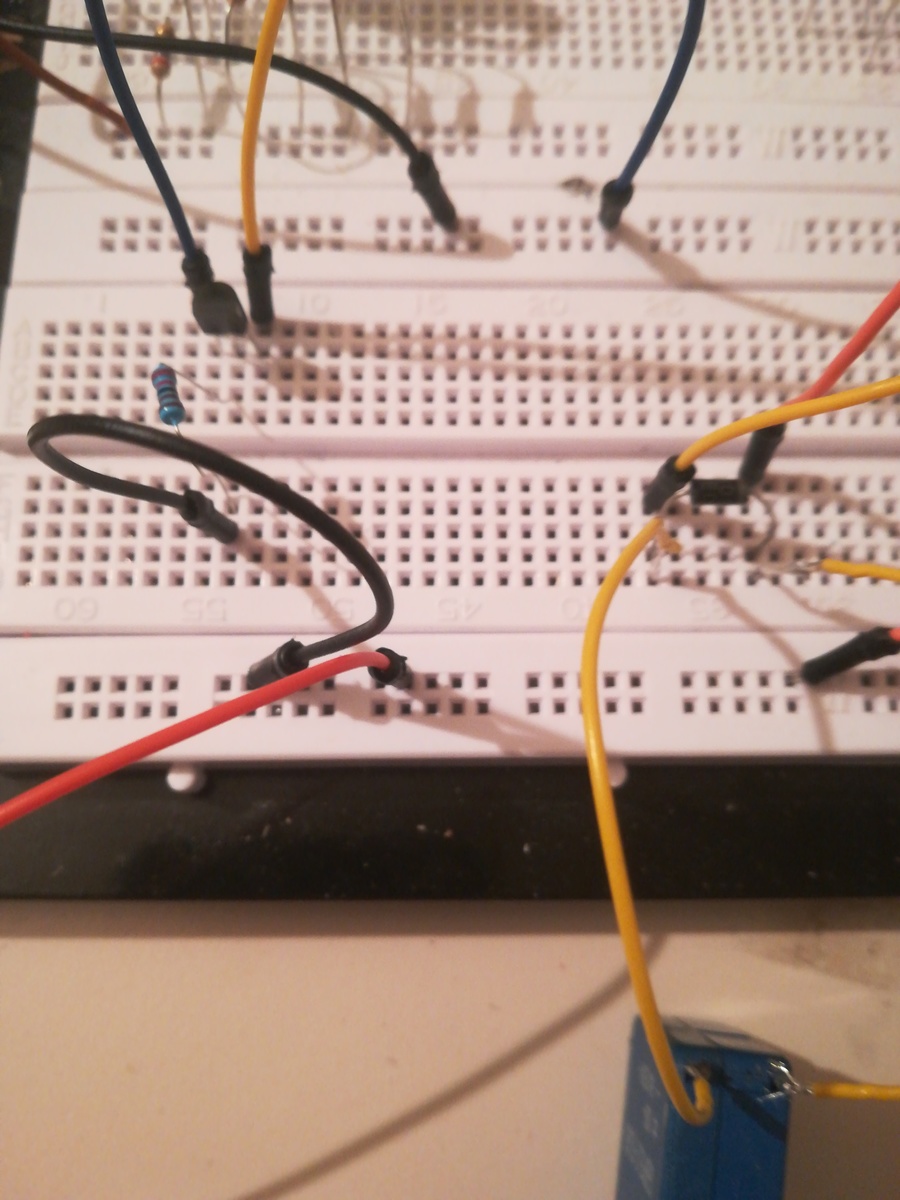

MrChaos schrieb:> Hoffe man erkennt genug..
Genug um zu sehen daß es so nicht mehr.
Der Emitter des BC547 ist RECHTS.
https://www.theengineeringprojects.com/2017/06/introduction-to-bc547.html
Die gelbe Leitung müsste an Masse, nicht ans Relais.
(und die schwarze dann ans Relais).

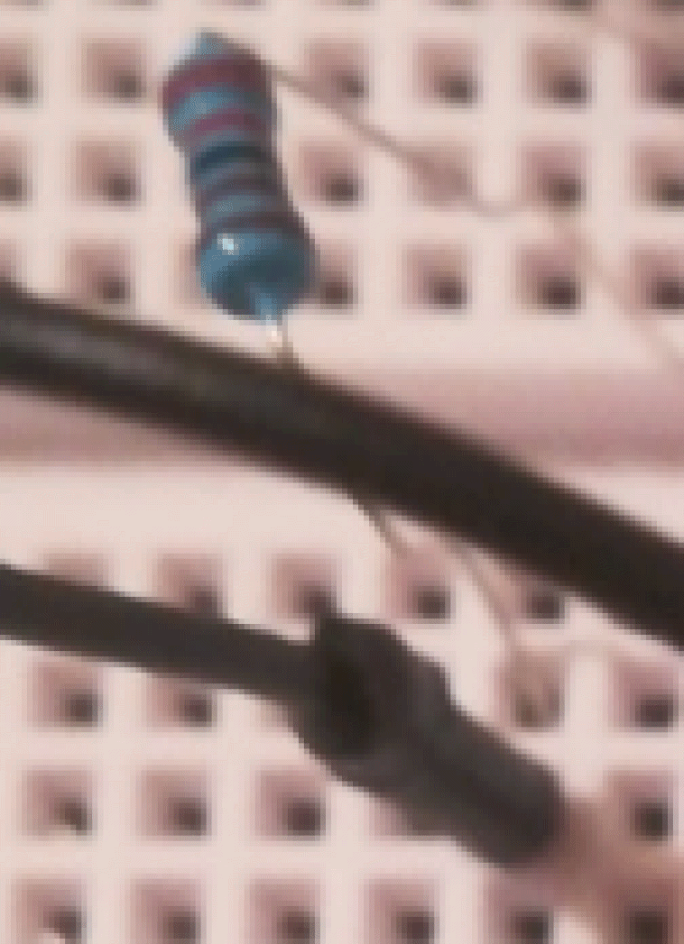

Beim Widerstand ist aber schwer zu sehen.
Warum sind da schienbar 2 Drähte die in verschiedene Lochreihen gehen ?
Geht sein Draht ins rechte Loch oder ins linke Loch ?

MrChaos schrieb:> Kenne mich mit Schaltplan-Programmen am PC nicht aus, daher gemalt.> Sorry, Bild wurde mit meinem Handy gemacht.
Das ist völlig Ok.
Michael hat es richtig erkannt: Dein Transistor ist falsch herum
gedreht.
Ich vermute, dass es sich um einen Schatten handelt.
Michael B. schrieb:> Der Emitter des BC547 ist RECHTS.
Vielen Dank Michael ... Da hab ich einen dummen Fehler gemacht.. Ist mir
nicht aufgefallen.. Funktioniert jetzt.. :)

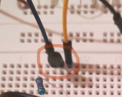

karadur schrieb:> Helft mal nem Blinden.Ich seh ein Steckbrett einen Widerstand eine> Diode> und ein Relais.
Über dem blauen Widerstand ist ein schwarzes und ein gelbes Kabel.
Unter dem schwarzen Kabel ist der Transistor.
Tolles Suchspiel, oder? :-)
Holger M. schrieb:> oszi40 schrieb:>> Schwarzer Transistor auf schwarzem Hintergrund.>> Das Steckbrett ist schwarz?!?
Bei Nacht sind alle Steckbretter grau!
hinz schrieb:> Holger M. schrieb:>> oszi40 schrieb:>>> Schwarzer Transistor auf schwarzem Hintergrund.>>>> Das Steckbrett ist schwarz?!?>> Bei Nacht sind alle Steckbretter grau!
okay :-D
