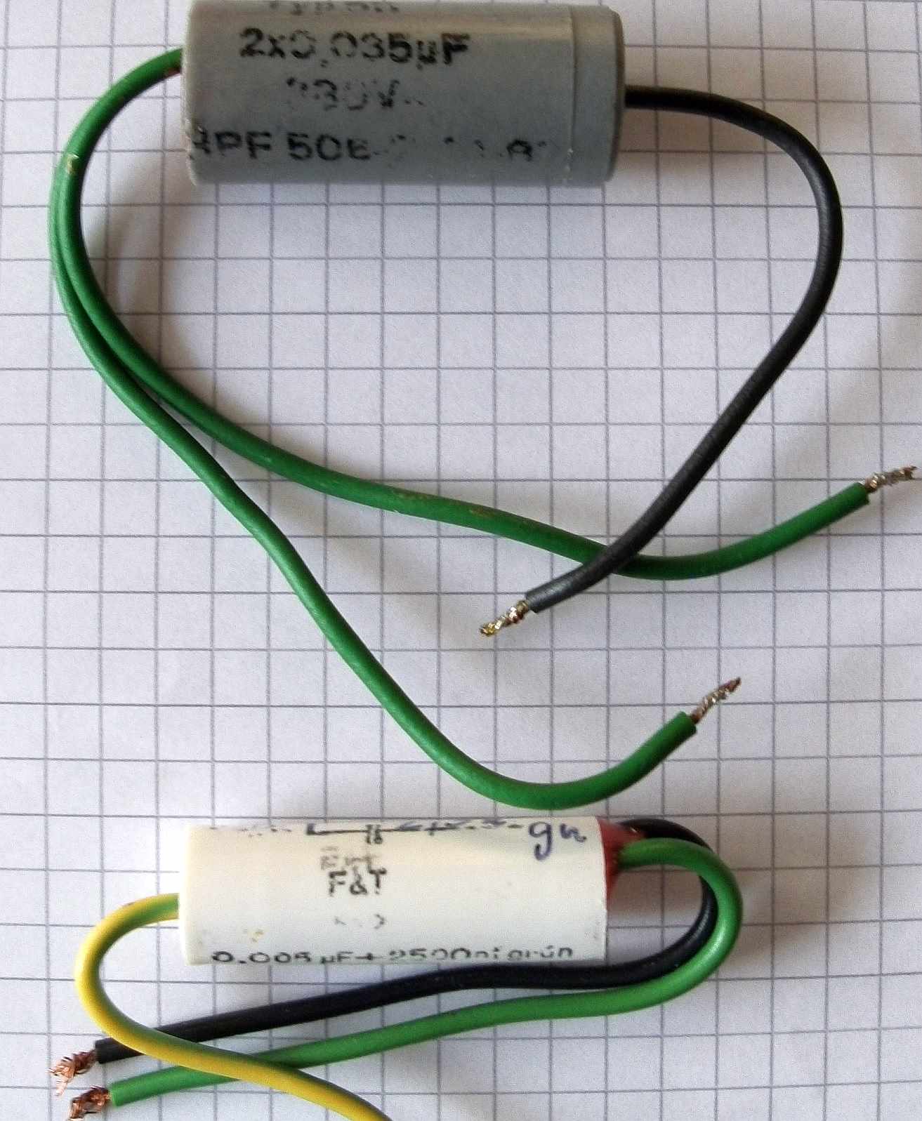

Das ist ein schon fast historischer Entstörkondensator für
Netzanschluss. In diesem Fall waren es mal 2 Kondensatoren in einem
Gehäuse. Dreh das mal um, ob da noch irgendwo Werte drauf stehen. Ein
Betrieb der Ventilette ohne das Dings ist aber unproblematisch.

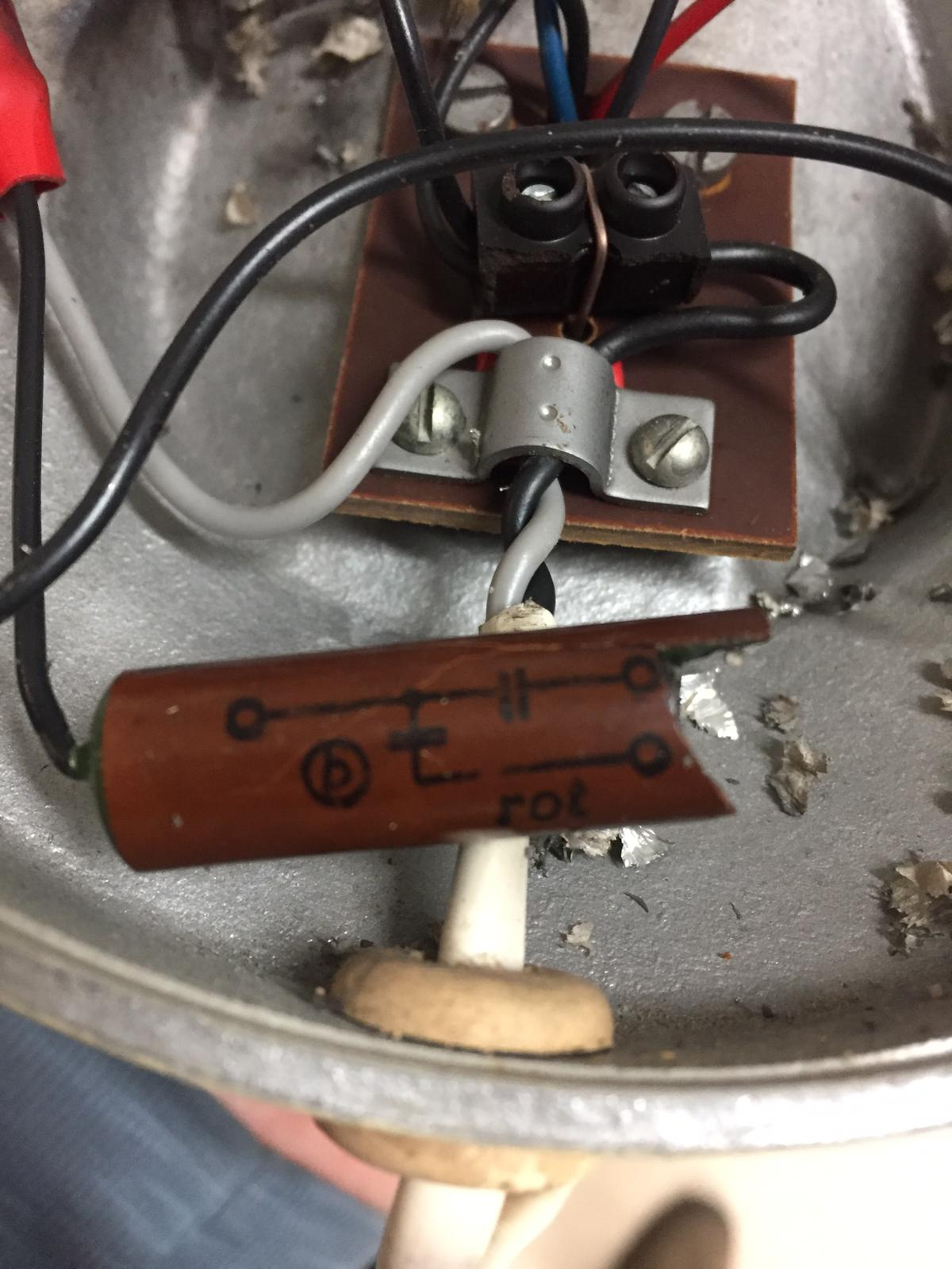

Und sei doch so nett und führe die Schlauchisolation des Netzanschlusses
wieder bis unter die Zugentlastungsbrücke.
Persönliche Seite #5722374
Und wenn Du dabei bist, ersetze die mit einem blanken Draht angetüddelte
Lüsterklemme.
Noch bsser wäre es, Du ersetzt das Netzkabel durch ein dreiadriges und
verbindest den Schutzleiter mit dem metallischen Gerätegehäuse, denn das
ist sehr offensichtlich nicht Schutzklasse 2.

So wie das Gerät jetzt intern verkabelt ist, kommt es keinesfalls durch
die Isolationsprüfung. Herausgerissenes, eventuell durchgescheuertes
Kabel an der metallenen Zugentlastung. Klassischer Fall für
Körperschlussdefektmöglichkeit.
Gutgemeinter dringender Ratschlag: Gib es einem Fachmann zur Reparatur.
Benutze das Gerät in der Zwischenzeit auf keinen Fall!

> Werde das Netzkabel un die Lüsterklemme auf jeden Fall austauschen.
Wenn die Lüsterklemme aus Duroplast ist, brauchst Du die nicht
auszutauschen. Nur die Schrauben solltest Du etwas nachziehen.
Falls die Drahtenden in der Klemme verzinnt sind, sollten diese
Abschnitte abgekniffen werden und stattdessen Aderendhölsen ver-
wenden. Ich würde Lüsterklemme allerdings mit einem Nylonkabel-
binder befestigen.
