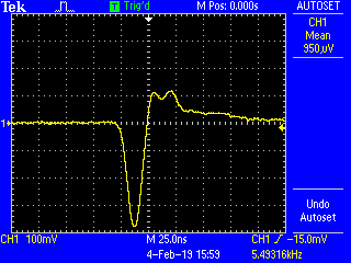

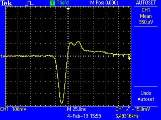

OP #5722886
Axel S. schrieb:
> Aha. Und warum machst du das? Warum verwendest du nicht die
> Sinus-Tabelle aus dem ROM? Oder hast du einen Sinus ins RAM geladen?
Weil ich mit einer angepassten LUT und Takt einen genaueren Takt/Teiler
hinbekomme und so einen saubereren Sinus erhalte.
> Eine sinnvolle Problembeschreibung würde enthalten:
> 1. was du erreichen willst
Einen Sinus mit unterschiedlichen Frequenzen zwischen 10 und 30MHz so
sauber wie möglich erzeugen. Das mitgelieferte LabView Programm liefert
mit der internen ROM-DDS ein unsauberes Signal.
> 2. was du genau dazu tust
Einen Sinus mit 6 Werten in den RAM laden, die DDS über diese 6 Werte
mit 180MHz iterieren lassen um einen 1/6 Teiler zu erhalten der mir
einen 30MHz Sinus erzeugen sollte.
> 3. was du statt dessen erhältst
Siehe Bild

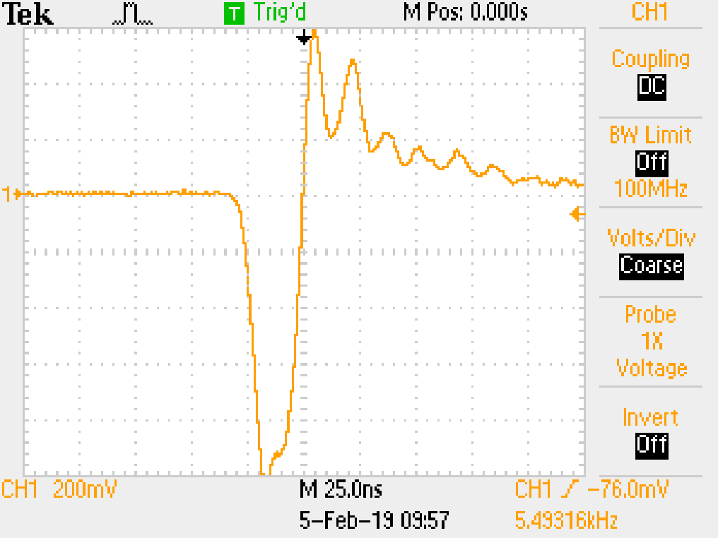

Achim S. schrieb:
> Ich habe das Datenblatt nicht in Gänze durchgelesen, aber als möglicher
> Hinweis: die Daten aus dem RAM scheinen laut Schemazeichnung ja mit
> einer anderen Waveform multipliziert zu werden (mit einer Konstanten
> oder mit Sägezahn oder mit DDS-Sinus). Mit deinem Wave Config Wert von
> 0x30 multiplizierst du den Sinus aus dem RAM mit dem Sinus aus der DDS.
> Um deinen selbst erzeugten SRAM-Sinus am Ausgang zu sehen würde ich
> erwarten, dass du ihn eher mit einem Constant Value multiplizieren
> musst. Also Wave Config auf 00 und DAC CST auf einen sinnvollen
> konstanten Wert.
Habe die WaveConfig auf 0x0000 gestellt und DAC_CST auf 0x2000, geändert
hat sich eigentlich nichts soweit ich sehen kann. (Bild)

Ob die signed oder unsigned sind, ist auch für mich noch immer ein
großes Mysterium. Habe jetzt mal die LUT wie folgt ersetzt
uint16_t ramvalues[LUTSIZE] = { 0,0x7FFC,0x7FFC,0,0x8000,0x8000};
und bekomme eine ähnliche Form (siehe Bild).

Gast #5723741
Marcel D. schrieb:
> Seine Aussage
> war, dass die 6 Punkt LUT im RAM ihm bessere Werte gab als das über die
> interne Routine laufen zu lassen.
Demnach muss er ja schon eine funktionierende Konfiguration gehabt haben
- dann würde ich mich an der orientieren.
Marcel D. schrieb:
> geändert
Na ja, ein Faktor 2 in der Amplitude hat sich ergeben. Aber tastsächlich
weiter kein schöner Sinus.
Marcel D. schrieb:
> und bekomme die selbe Frequenz angezeigt.
Für mich ist da keine ernstzunehmende Frequenz sondern ein einzelner
negativer Puls (Für einen Einschalt-Glitch des DACs ist es wohl zu
kräftig). Das Nachschwingen mit ~50MHz ist für mich eher ein
Messartefakt (oder durch die evtl. vorhandene Filterschaltung bedingt)
als ein Ergebnis der Signalerzeugung.
