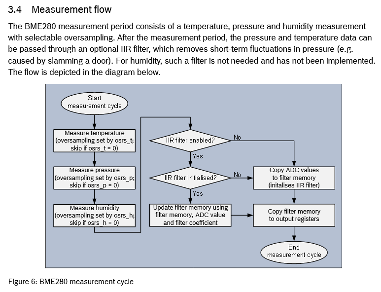

Von Bosch gibts dazu ein paar Guidelines, da wuerde ich auf alle Faelle
mal ein Blick reinwerfen:
https://ae-bst.resource.bosch.com/media/_tech/media/application_notes/BST-BME280-HS006.pdf
Gerade Waermequellen in der Naehe sorgen fuer lokale
Feuchtigkeitsschwankungen und damit unbrauchbare Ergebnisse. Ebenso
sollte der Sensor mit seinen Nachbarn nur schwach thermisch gekoppelt
sein.

Auszug aus dem Datenblatt:
"Temperature measured by the internal temperature sensor. This
temperature value depends
on the PCB temperature, sensor element self-heating and ambient
temperature and is typically
above ambient temperature."
Zur Umgebungstemperatur Messung ist der BME280 eher sehr ungeeignet...

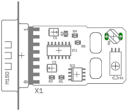

Mach auch Schlitze in die Platine, um nicht unnötig Wärme auf den Sensor
zu leiten.
Im angehängten Screenshot sind R6 NTC und S1 die Sensoren. IC1 ist ein
OpAmp und dank +-15V Versorgung eine echte Wärmequelle...

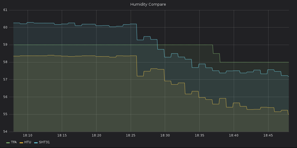

Wenn der BME 1°C zuviel anzeigt, dann kann man doch einfach über ein
offset nachdenken oder? Die Frage ist sowieso, was man da als Referenz
nimmt ... bei der Feuchtigkeit zum Beispiel zeigt mir ein DHT11
grundsätzlich 20% weniger Feuchtigkeit an, als meine Wetterstation, die
direkt danebn steht ... ich denke mal, selbst ein drittes Gerät wird
noch mal etwas ganz anderes anzeigen ...
Wie "eicht" man sowas für zuhause? Ein paar % Luftfeuchtigkeit
Abweichung mag noch nicht so schlimm sein, aber ein bis zwei Grad
Temperaturunterschied entscheidet ja irgendwie über 10% mehr oder
weniger Heizkosten im Jahr ... um das mal aufs Thema Heimautomatisierung
zu übertragen.
Luftfeuchte-Flüssigkeiten.
https://www.s-elabor.de/k00002.html

von Erlang E. (erlang)
Hier nochmal ein Vergleich mit ein paar mehr Datenpunkten...
