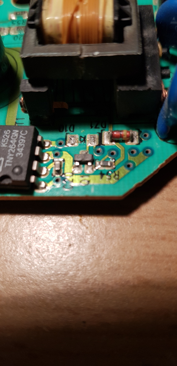

Hallo das Bild ist von einer Schaltsteuerung von einem Wäschetrockner.
auf der Linken Seite ist der Widerstand heraus gebrochen, jetzt müsste
ich wissen was das für einer ist. Der rechte ist der gleiche.

> [..] auf der Linken Seite ist der Widerstand heraus gebrochen, jetzt
> müsste ich wissen was das für einer ist. Der rechte ist der gleiche.
Das sind Widerstände, die sich als Dioden getarnt haben.

#5723637
Detlef P. schrieb:
> Sorry Danke sind die alle gleich vom wert ?
Nein. die rausgebrochene ist eine "normale" Diode, rechts die sichtbare
eine Zener-Diode
>wo bekomme ich dissen ?
im elektronischen Versandhandel.
Oder bei deinem Conrad um die Ecke.
Oder jemand schickt dir eine(oder gleich zwei) per Brief zu.
Oder du schlachtest eine alte Energiesparlampe oder LED Lampe (Beim
Baumarkt um die Ecke aus der Schrottbox gefischt)
PS: Warum "bricht" sowas raus aus der Platine? Unsanftes Vorgehen, oder
Vandalen im Haus, oder ...?

Gast #5723844
hinz schrieb:
> Lothar M. schrieb:
>> So wie ich mir die Schaltung ansehe und mit dem Datenblatt vergleiche,
>> könnte man die mit guten Chancen auch durch eine Brücke ersetzen.
> Zumindest zeigt es, dass eine 1N4148 passen müsste.
Wenn die Diode dazu da ist, Rückwärtsstrom durch die Z-Diode zu blocken,
reicht da die Sperrspannungsfestigkeit der 4148?
U.U. wird hier auch die Z-Spannung um die "Flussspannung" der Diode
erhöht...
Gast #5723862
Nix blocken.
> erhöht...
Nix erhöhen.
Das ist wohl eine etwas unkonventionelle Feedback-Schaltung, ohne
Optokoppler.
#5723884
hinz schrieb:
Echt ? Ich finde im Datenblatt keine Schaltung mit Zusatz-Transistor.
https://www.power.com/sites/default/files/product-docs/tny263_268.pdf
Die Diode hängt nicht als Freilaufdiode am Drain, sondern am
Feedback-Eingang und der Transistor ist über die Diode wohl in der Lage,
den Chip zu stoppen. Aber wo ist der Optokoppler ? Immerhin gibt es dort
ein Via.
Eine normale LL4148 wird's tun.
Allerdings finde ich es merkwürdig, daß Pin2 und Pin3 des TNY264 nicht
verbunden sind.
