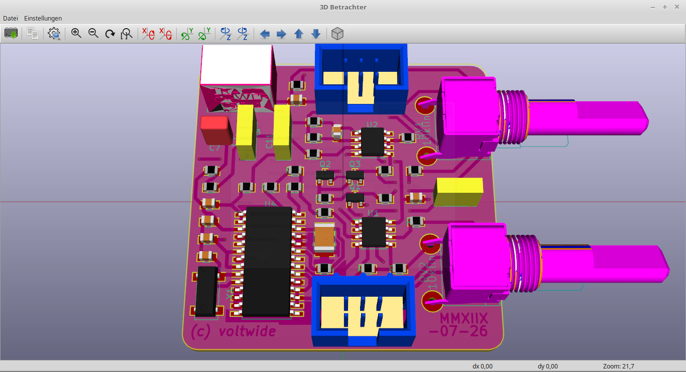

exakt, hatte mich vertan. Auf der Seite von spinsemi findest Du das
Datenblatt. Für meinen Bedarf habe ich mir ein PCB-layout 5x5cm designed
für Hall und chorus.

Cooles PBC! Kannst du noch was zu dem Aufbau schreiben und mal den
verwendeten Schaltplan posten?
Benutzt du bei deinem Aufbau auch einen zusätzlichen Speicher (Eeprom
oder so) und musste der vorab noch geflasht werden?

Ein paar Worte zum Aufbau-
Der FV-1 wird so verwendet wie er aus der Tüte kommt - keine Tricks.
Zwei Potis gibt es: Chorus-Geschwindigkeit (bei konstant 100%
Effekttiefe) und Reverb Überblendpoti - d.h. regelbar von 100%-trocken
bis 100% "wet".
Natürlich geht nur einer dieser beiden Effekte zu einer Zeit.
Wenn der Chorus-Regler im Linksanschlag steht, ist der Hall aktiv mit
seiner jeweiligen Einstellung. Ansonsten den Chorus etwas aufdrehen -
und er übernimmt. Dies funktioniert mit einem Komparator, der die
Chorus-Potistellung mit mißt.
Die Stereo-Ausgänge des FV-1 werden bei mir Mono zusammengeführt und auf
die Mono - Summierstufe geführt. Die könnten auch getrennt werden durch
entfernen von Kurzschlussbrücken.
Auf dem PCB befindet sich ein 78xx3V3 Schaltregler zum Anschluß an
12V-Versorgung.
Maximaler Eingangspegel ist 3Vpp, Durchgangsverstärkung = 1.
Noch eine Anmerkung: Jegliche distortion/fuzz/overdrive Stufen müssen
VOR dem Reverb/Chorus eingeschleift werden.

Der FV-1 kann Chorus und Reverb aber auch gleichzeitig, oder?
Bei youtube hatte ich mal ein Video gesehen, wo jemand mit FV-1 auch
Distortion erzeugt hat. Er hatte dafür, glaube ich (?!?), ein Eeprom
angeschlossen und irgendwelche Werte auf dem Eprom verändert.
Allerdings fand ich den vorgeführten verzerrten Sound, der dabei
entstand, etwas künstlich.
Deine Schaltung sieht sehr solide aus, Kompliment!
Was machen die MOSFETs?
#5725954
Die MOSFETs fungieren als Analog-Schalter.
Beim Wechsel zwischen Reverb und Chorus muss nämlich der Signalweg
anders geroutet werden.
Beide Effekte zugleich geht nicht. An die Umprogrammierung des internen
DSP habe ich mich nie gemacht, die dazu erforderliche
Entwicklungsumgebung war mir zu teuer. Und die bereits eingebauten
Effekte tun es ja.
Verzerrer mit nem DSP - muß nicht unbedingt sein. Da gibt es genug
analoge Lösungsansätze.

Danke für die Infos zu den Mosfets, jetzt sehe ich es.
Habe mal ins Datenblatt vom FV-1 reingeschaut.
http://www.spinsemi.com/Products/datasheets/spn1001/FV-1.pdf
Dort auf Seite 4 unter 'ROM Programs' findet man diese Tabelle:
Table 1 -ROM Programs
Prg#   Description       POT0           POT1          POT2
0      Chorus-reverb     Reverb mix     Chorus rate   Chorus mix
1      Flange-reverb     Reverb mix     Flange rate   Flange mix
2      Tremolo-reverb    Reverb mix     Tremolo rate  Tremolo mix
3      Pitch shift       Pitch +/-4     -             -
4      Pitch-echo        Pitchshift     Echo delay    Echo mix
5      Test              -              -             -
6      Reverb 1          Reverb time    HF filter     LF filter
7      Reverb 2          Reverb time    HF filter     LF filter
Für mich klingt das so, als könnte man in der Programm-Stellung #0
Chorus und Reverb gleichzeitig nutzen (wenn man drei Portis verwendet)?!
#5727052
ja, das scheint zu gehen. Ist schon ein paar Jährchen her, dass ich die
verschiedenen Effekte ausgetestet habe. Dieses pcb hat inzwischen so
einige Iterationen hinter sich und ist jetzt imho praxistauglich.
Meine Vorgaben sind
Möglichst wenig Bedienknöpfe
Chorus regelbar in der Geschwindigkeit. Fester Mix 50%-50%, Modulation
maximal.
Also nur ein Chorus-Regler.
Hall mit fester Hallzeit, überblendbar von 0% - 100%.
Also ein Hall-Regler
Im übrigen finde ich die Kombination aus Hall und Chorus gleichzeitig
überflüssig, das habe ich noch nie gebraucht. Aber das ist natürlich
Geschmacksache.

Den Wunsch nach möglichst wenig Bedienknöpfen kann ich sehr gut
nachvollziehen!
Hattest du damals im Vorfeld mit Reverb1 und Reverb2 und den
dazugehörigen HF- und LF-Filtern rumexperimentiert?
Habe jetzt auf jeden Fall einen FV-1 vorliegen und will am WE damit
experimentieren.
U2A sorgt bei deinem Aufbau dafür, dass der In-Pegel für R und L unter
3V (2,8Vpp) bleibt, damit der FV-1-Eingang nicht beschädigt werden kann,
richtig?
#5729035
> richtig?
So in etwa. Ich will das Teil nicht ins clipping fahren.
Mit den Filtern hatte ich mal experimentiert, irgendwie hatte das aber
keinen hörbaren Effekt gezeigt.
