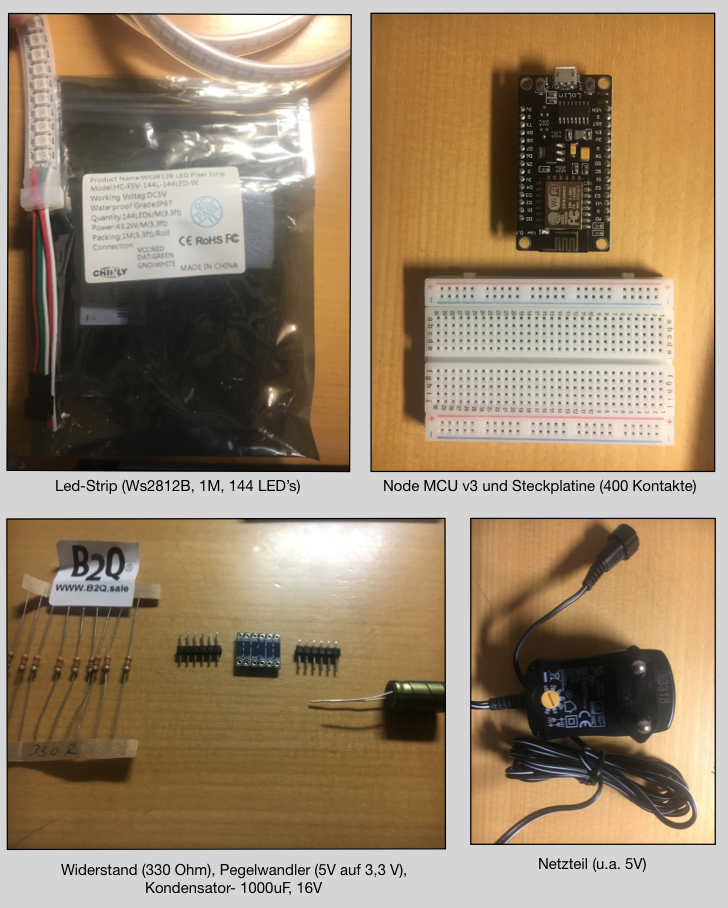

Im vorherigen Thread haben wir einigermaßen geklärt, welche Teile
benötig werden. Nach geraumer Zeit liegen diese bei mir enldich vor. Nun
geht es um das genaue Zusammensetzen, bei dem ich dringend eure erneute
Hilfe benötigen würde. Mein Ziel ist es, den LED-Streifen sicher zum
Leuchten zu bringen und über meinen Mac mittels des Node MCU v3
anzusteuern. Genaue Daten zum anvisierten Projekt:
https://github.com/scottlawsonbc/audio-reactive-led-strip
von Ness (Gast)
Hier die Teile
https://github.com/scottlawsonbc/audio-reactive-led-strip/blob/master/images/breadboard-led-strip.jpg
Zeigt eigentlich alles Wichtige. Ob der Pegelwandler wirklich notwendig
ist, wage ich zu bezweifeln.

Und für was möchtest du das kleine Netzteil nutzen ?
Für einen Meter  LEDs dürfte das grenzwertig werden...
0.06A*144... Sind immerhin knapp 9A. Ich glaube auch, dass das nichts
wird.

@Sebatian R.- Und wie meinst du das mit der kanppen Versorgung? Wird
mein Netzteil nicht ausreichen?
von Stefan F. (Gast)
Ich habe das Gefühl, dass es hier an den grundsätzlichen Grundlagen
mangelt. Da du mit den verlinken Informationen sowie den Hinweisen hier
nicht klar kommst wirst du diese Teile wohl eine Weile zur Seite legen
müssen und erst mal mit ganz einfachen Schaltungen beginnen müssen.
http://stefanfrings.de/mikrocontroller_buch/index.html
Dieses Buch führt Dich in die Grundlagen ein. Wenn du damit durch bist,
wirst sehr schnell herausfinden, wie deine Bauteile zusammen gehören.
Definitiv nicht.
Wie viel Strom kann das Netzteil liefern? 1A? Dann kannst du etwa ein
Zehntel des Streifens damit versorgen.
Aber das ist anscheinend nicht das einzige, an dem es scheitern wird...

Nein. Wenn du dein Netzteil hoffnungslos überlastest geht es innerhalb
der ersten Sekunden kaputt und dann geht gar nichts mehr.
Die korrekte Versorgung des Strips würde mindestens ein Netzteil mit 50W
(5V/10A) voraussetzen. Das wäre dann ein Industrieschaltnetzteil für
Gehäuseeinbau.
Um so ein Netzteil anzuschließen und sicher zu betreiben, braucht man
gute Kenntnisse im Umgang mit Elektronik und besonders im Umgang mit
Netzspannung. Die 230V sind erst einmal nicht berührungsgeschützt und
können einen bei Unwissenheit und/oder Unachtsamkeit sehr schnell aus
den Latschen hauen.
Darüber hinaus ist der Strip ansich nicht in der Lage, 9A fließen zu
lassen. Das ganze wird dann wohl sehr schnell sehr warm.
Das heißt, man müsste mindestens von beiden Seiten parallel einspeisen.

Nein. Ausserdem ist es keine gute Idee, Netzteile langfristig am oberen
Limit zu betreiben. Wenn der LED Streifen 10A aufnimmt, sollte man ein
Netzteil nehmen, dass mindestens 12A dauerhaft verträgt. Bei
chinesischen Massstäben sollte man lieber eins nehmen, das für 20A
beworben wird.

Sebastian R. schrieb:
> Das Netzteil hat 5V und würde gerade so gehen. Ist aber auch nicht das
> Gelbe vom Ei.
zumal DC Stecker dieser Art eben nicht bis 10A spezifiziert sind!
Das ist schon mal bewusste Schönrede, die 10A mögen ja eine Weile gehen,
aber bei welchem Spannungsabfall?
von Ness (Gast)
Okay, könnt ihr mir dann noch bitte einfach einen Steckplan geben?
Einfach so?
von Markus M. (adrock)
Der Streifen wird auch mit einem 9A Netzteil funktionieren, ABER Du
musst Dir bewusst sein, dass es Probleme geben kann wenn Du alle LEDs
auf maximaler Leistung betreibst - sprich R, G und B auf maximum (=255,
helles weiss).
Aus Erfahrung kann ich sagen, dass das in den allerwenigsten Fällen
wirklich notwendig ist, die LEDs sind auch so schon recht hell. Die
Unterschiede am oberen Ende der Leistung sind auch nicht mehr so groß,
hängt mit der Empfindlichkeit des Auges zusammen.
D.h. wenn Du Dir z.B. 80% als Limit setzt, wird der Streifen max. 0,048A
* 144 = 7A aufnehmen.
Es wäre dann sinnvoll, wenn Du das gleich auf der untersten
Softwareebene begrenzt, um zu verhindern dass bei einem Programmfehler
Dein Netzteil überlastet wird.
Einspeisung an beiden Seiten mit wird aber Pflicht sein, sonst wird der
Spannungsabfall zu groß werden. Wie dick das Kabel sein muss, hängt auch
von der Länge ab. Bei 1m-2m könnten noch so 2mm² Querschnitt ausreichen.
Leider wird das Netzteil ein Problem werden, da die gängigen Netzteile
nur max. um die 5A liefern können. D.h. Du müsstest dann Deine max.
Leistung schon auf 50% reduzieren. Aber selbst das ist noch gut hell.
Zum Pegelwandler:
Den sollte man auf jeden Fall einbauen, sonst ärgert man sich warum
nichts funktioniert oder es unzuverlässig funktioniert. Im einfachsten
Fall kann das ein IC aus der 74HCT Serie sein, z.B. ein 74HCT04. Gibt es
auch steckbar in einem DIP Gehäuse.
Ach und was die Schaltung angeht, hier mal ein Beispiel mit einem
74HCT125 als Levelshifter:
https://github.com/ntalekt/FauxMoESP_WS2812/blob/master/FauxMoESP_WS2812.png
Die Spannungsversorgung dürtfe soweit klar sein.
Von der NodeMCU wird der Ausgang D4 (welches auch ein serieller Ausgang
TXD1 ist) an den Eingang (Pin 2) des 74HCT125 angeschlossen. Der Ausgang
der 74HCT125 (Pin 3) geht dann zum LED-Streifen zum Dateneingang.
Es empfiehlt sich noch einen 330 Ohm Widerstand in die Datenleitung
zwischen den 74HCT125 und den Streifen zu schalten. Wenn Du das nicht
tust, kann die erste LED des Streifens sterben falls mal die
Spannungsversorgung zum Streifen unterbrochen wird.
Pin 1 des 74HCT125 wird fest auf Masse gelegt um den Ausgang zu
aktivieren. Pin 7 wird an Masse angeschlossen und Pin 14 an die 5V
Versorgungsspannung.
von Spaßverderber (Gast)
Was auch geht: WS2812B als Levelshifter.
Einfach noch ein Einzel-Pixel vor dem String einschleifen, das über eine
Diode aus dem String-VCC versorgen.
Das erste Pixel hat dann eine VCC von (je nach Diode & Helligkeit) 4.5V,
akzeptiert die 3.3V-Level vom ESP klaglos und gibt am Ausgang das Signal
mit schönen 4.5V-Leveln weiter.
Und/oder: noch eine 1N4148 am ersten Pixel zw. Data-IN und VCC. Geht als
SMD direkt auf die String-Lötpads und verhindert Din>VCC...
> Einfach so?
NodeMCU -> Pegelwandler -> Widerstand -> Strip <+
                              Netzteil mit genug Strom
Notwendige Pinbelegungen findest du in der Dokumentation deines
Projektes und der Pegelwandlerplatine.
Naja. Nein.
Die LEDs werden mit PWM gedimmt, das heißt, im Mittel sinkt damit der
Strom, aber die Spitzenströme sind immer noch 9A. Die Regelung vom NT
mag das bestimmt auch nicht ewig.
Und wenn die Software oder die Hardware einen Fehler haben und alle LEDs
auf volle Möhre an gehen, dann hat man hinterher auch nur einen Haufen
Elektroschrott.
Um ein ausreichend dimensioniertes Netzteil kommt man nicht umher.
> Naja. Nein.
Stimmt, da hast Du leider Recht, mein Denkfehler. Es wird trotzdem zu
Peaks kommen, da bräuchte man schon einen ziemlich dicken Kondensator.
Also an den TO: Du benötigst ein brauchbares Netzteil. Wahrscheinlich
wird eines dieser Chinateile welches als 5V / 10A verkauft wird halbwegs
funktionieren. Aber die Bewertungen z.B. auf Amazon zu den Dingern sind
nicht allzu gut. Allerdings sehe ich keine einfache Alternative. Du
könntest auch ein 12V / 6A Netzteil nehmen und dann mit einem DC-DC
Wandler von 12V auf 5V umwandeln. Ist aber natürlich noch mehr Aufwand.
